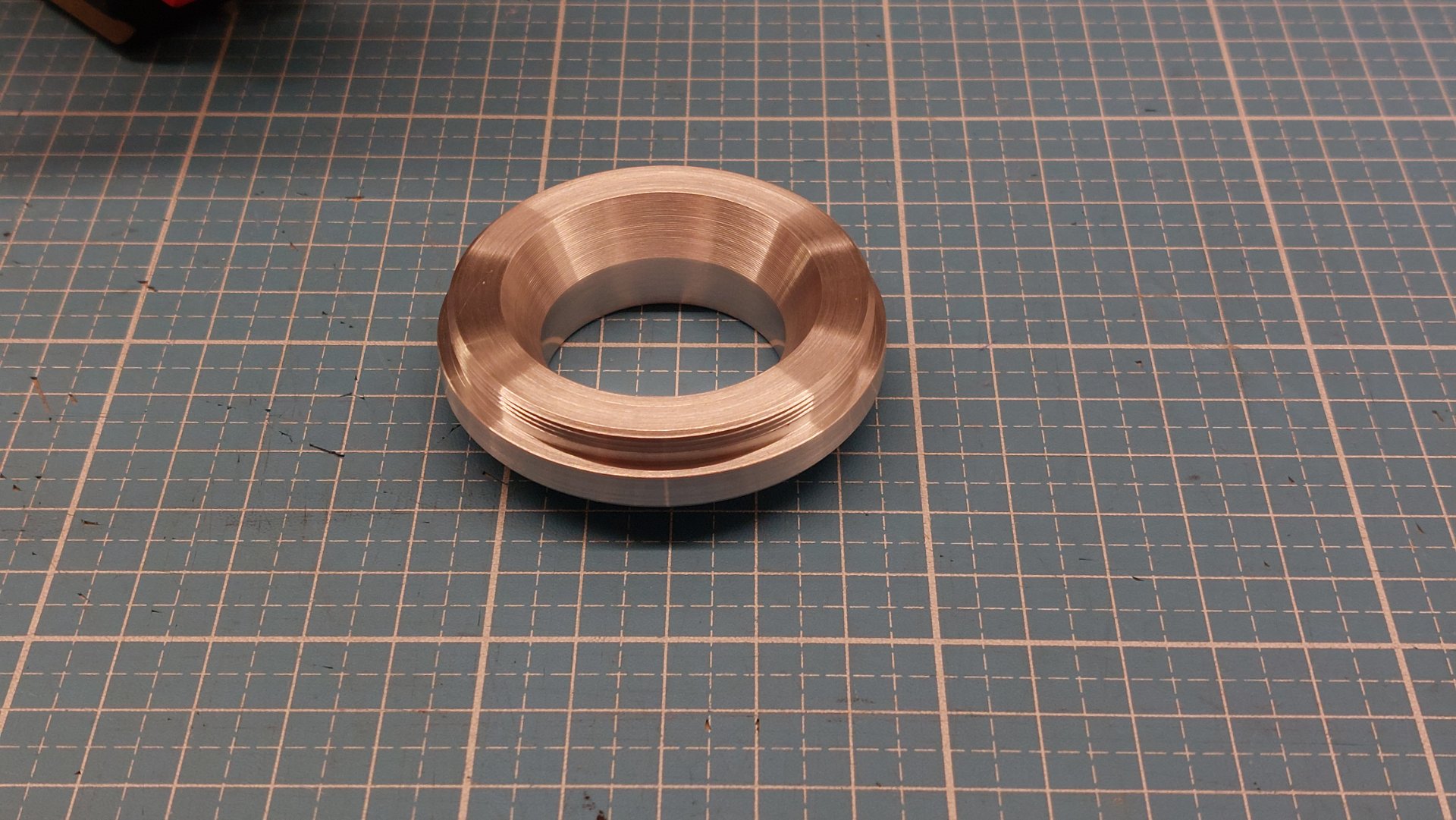

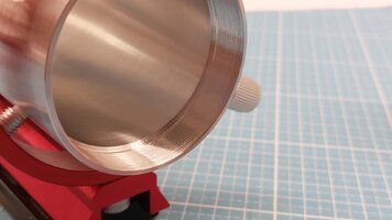

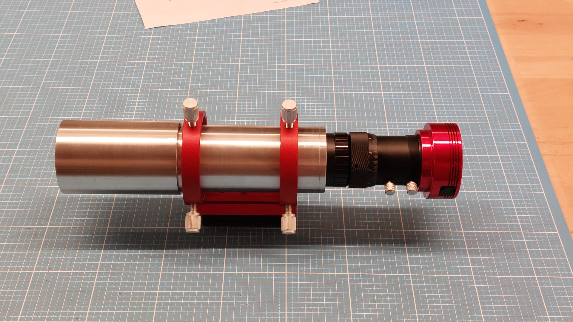

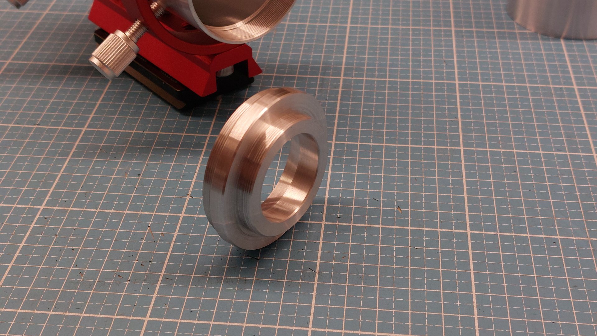

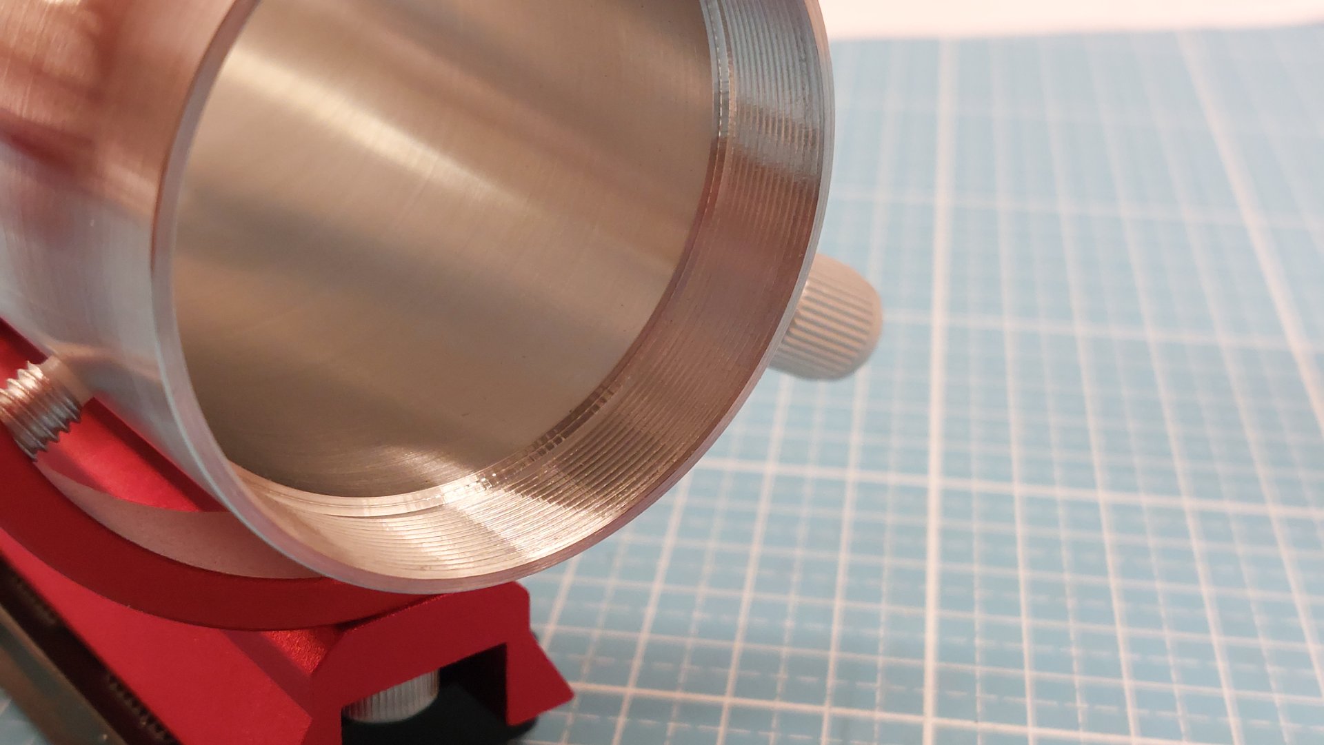

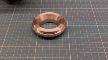

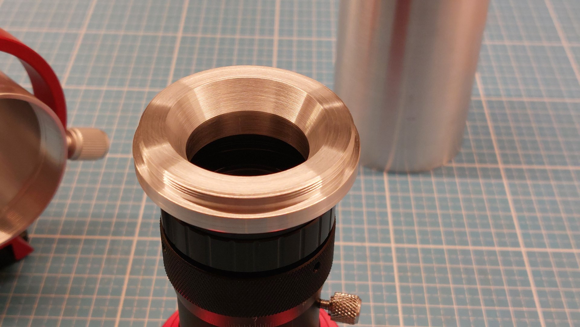

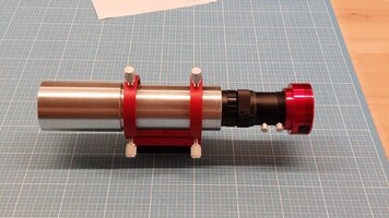

Moin moin,
da ich keine Lust hatte über 100€ für ein 2. Guide-Scope auszugeben, dache ich mir ich schaue mal in die Bastelkiste :) Es fand sich das Frontelement eines Beroflex 300mm M42 Objektives. Ohne das interne Korrektur-Element hat der Achromat eine Brennweite von 240mm mit einem Durchmesser von 52mm.
Dazu fand sich noch ein SVbony Helical-Focuser mit T2 Anschluss. Die Leitrohrschellen sind NoName und stammen aus Fernost.
Das Scope ist 3-Teilig aufgebaut. Im vorderen Teil sitzt der Achromat. Ursprünglich wollte ich den alten Gewindering zum sichern verwenden, da ich mich aber beim Innengewinde verdreht habe kommt nun 3D-Gedruckter Ring mit M58x1.33 zum Einsatz.
Der Tubus hat Gewinde an beiden Enden. Den Abschluss bildet ein Adapter von M52x0.75 auf M42x0.75.

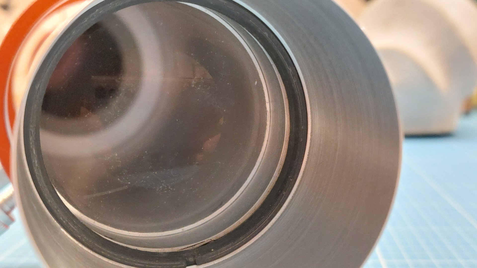

Im nächsten Schritt schaue ich mal wie ich die relevanten Flächen Schwarz bekomme. Ursprünglich wollte ich alles komplett schwarz machen aber irgendwie gefällt mir das silberne Finish.

Sehr schön!
Zum Schwärzen im Inneren von kleineren Optiken, Foto-Optiken, Okular, etc…, nehme ich immer Japanische Tusche für Künstler
mit sehr hohem Partikel-Anteil. Getrocknete Tusche ist nicht wasserlöslich und so dunkel wie ein schwarzes Loch.
Hey Olli, schönes Projekt!! Aber wehe da rechnet jemand Arbeitsstunden auf. Da ist das Guidescope auf einmal spott billig ;) Viele Grüße Ben
Sehr schön!
oh guter Hinweis, das könnte ich auch mal probieren. Wollte jetzt mal Farbe testen die nicht wasserbasierend ist, ansonsten habe ich bedenken das beim Reinigen der Optik mit Alkohol man ggf. die Farbe mit anlöst und schön auf die Linse schmiert.
VG
Olli
Hast Du einen 3D Drucker, oder jemanden im Bekanntenkreis?
Gib mir mal den genauen innen-Durchmesser der Gegenlichtblende sowie die Länge.
Und die exakte größte Öffnung der Optik in der Fassung.
