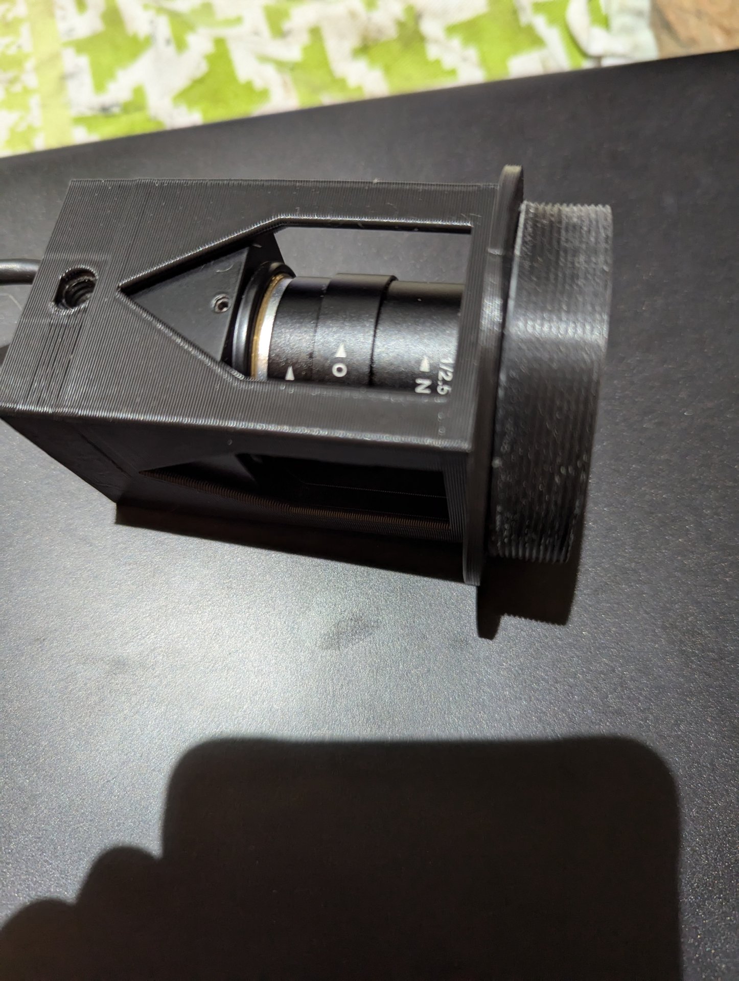

Als Basis dient mir hierzu eine Webcam mit der Möglichkeit den Fokus, den Zoom und die Blende manuell einzustellen.
Diese hier:

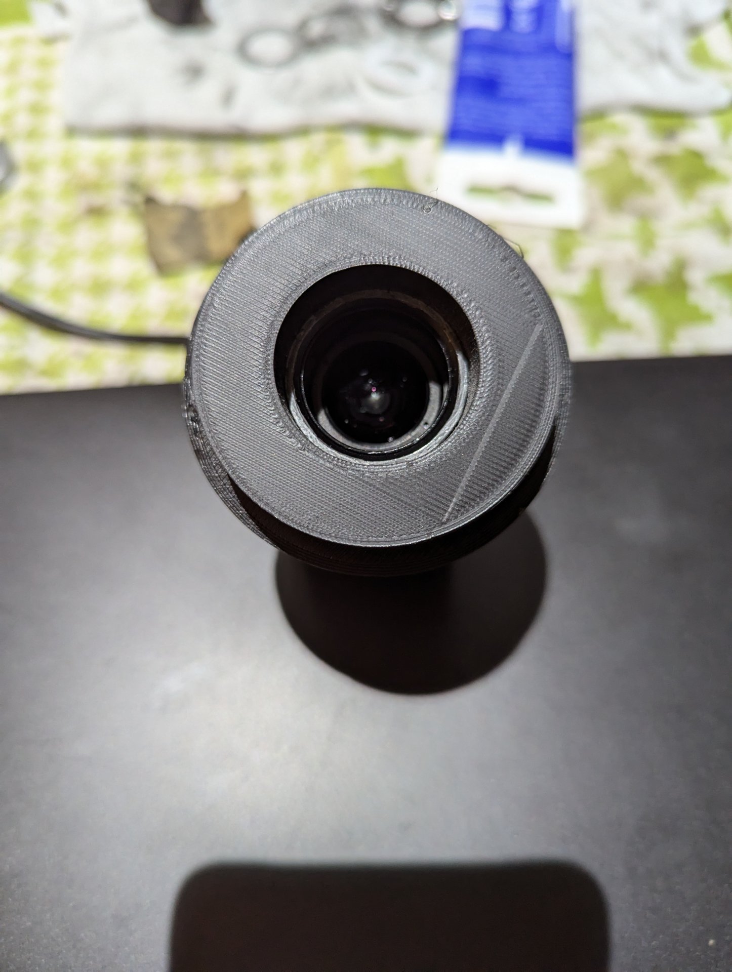

Damit ich sie am Teleskop befestigen kann, entwarf ich mir einen Schraubadapter für meinen Skywatcher OAZ.

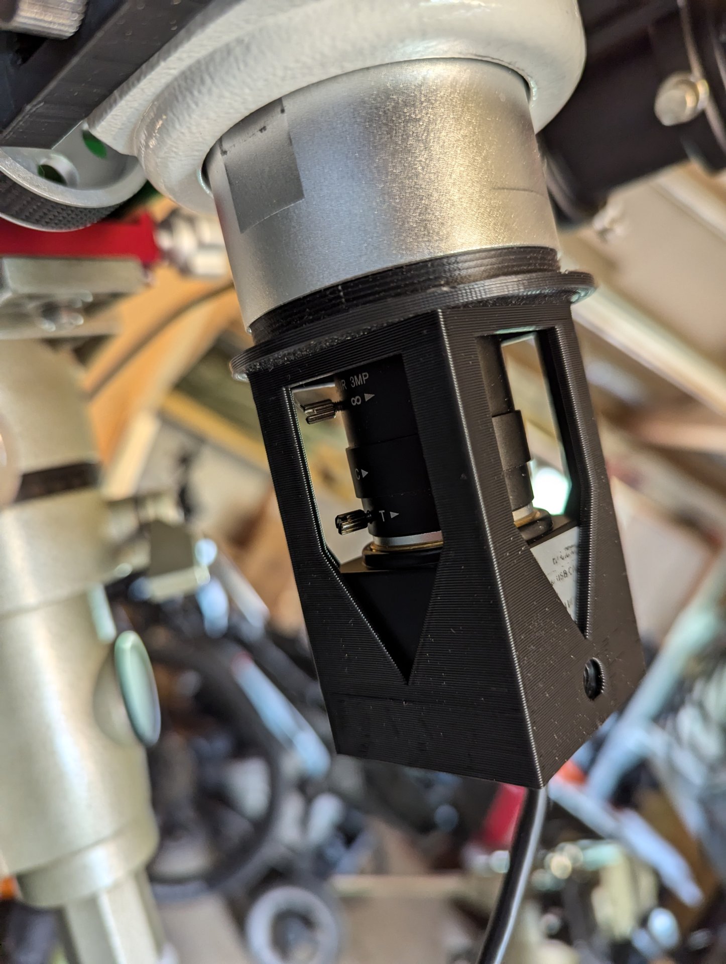

Einmal in den OAZ geschraubt, kann mit den drei Einstellmöglichkeiten der Kamera der Fokus und die Helligkeit so eingestellt werden wie man es gerade braucht.

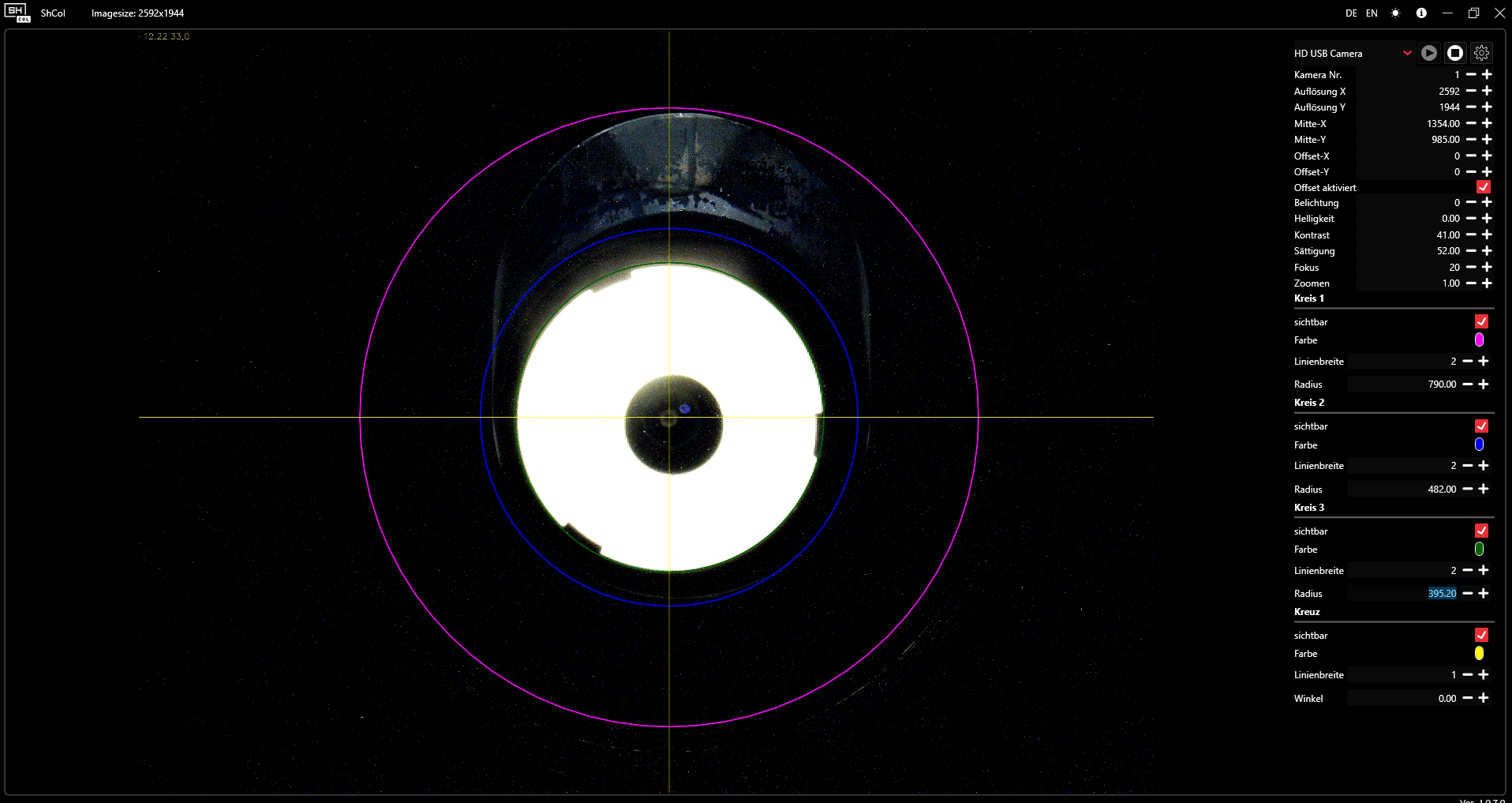

Hier sieht man, wie ich den Fangspiegel zum OAZ ausgerichtet habe.
Der lila Kreis ist der OAZ. Der Blaue, der Fangspiegel.

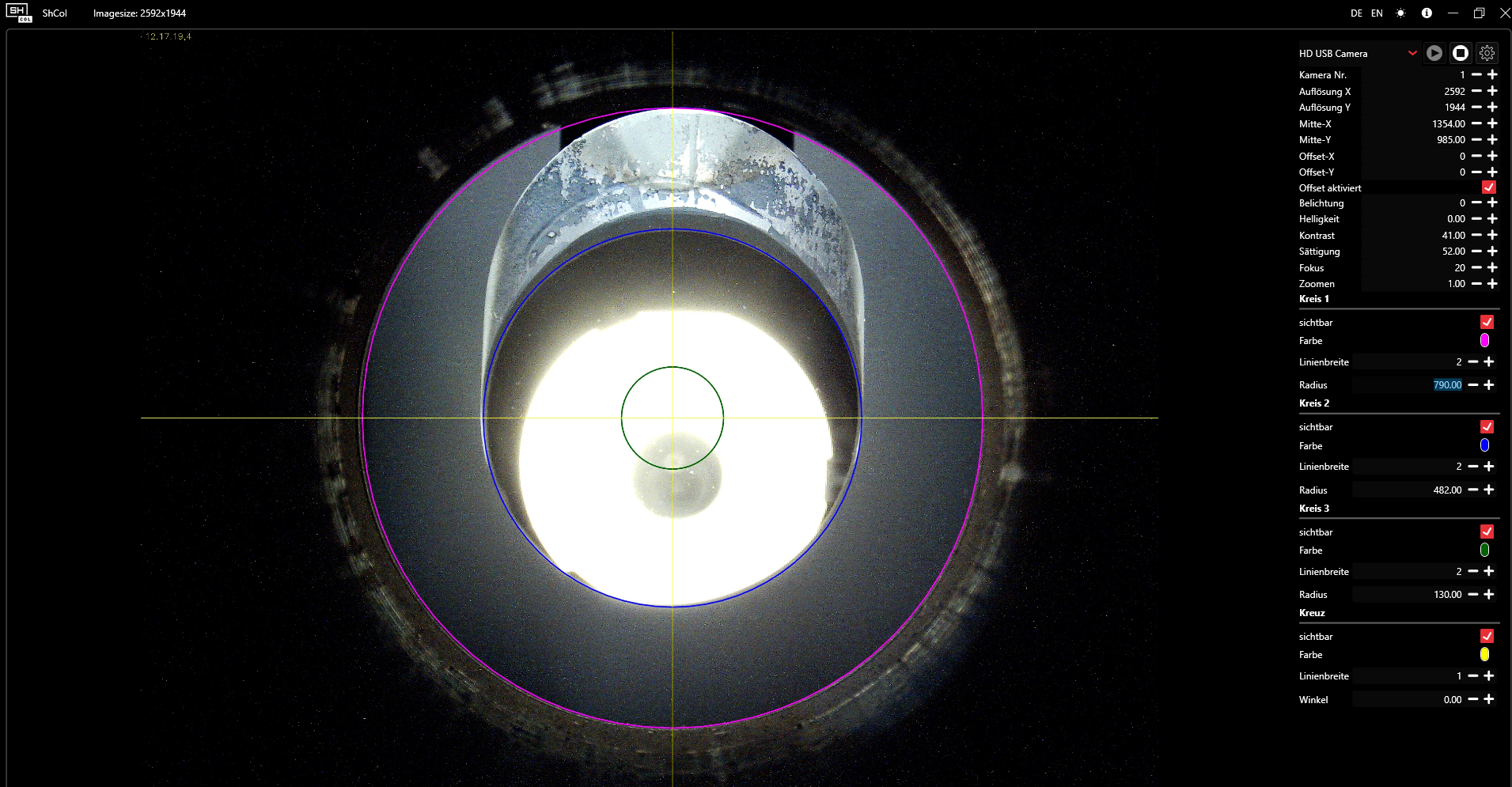

Hier habe ich dann den Hauptspiegel zum Fangspiegel angepasst.

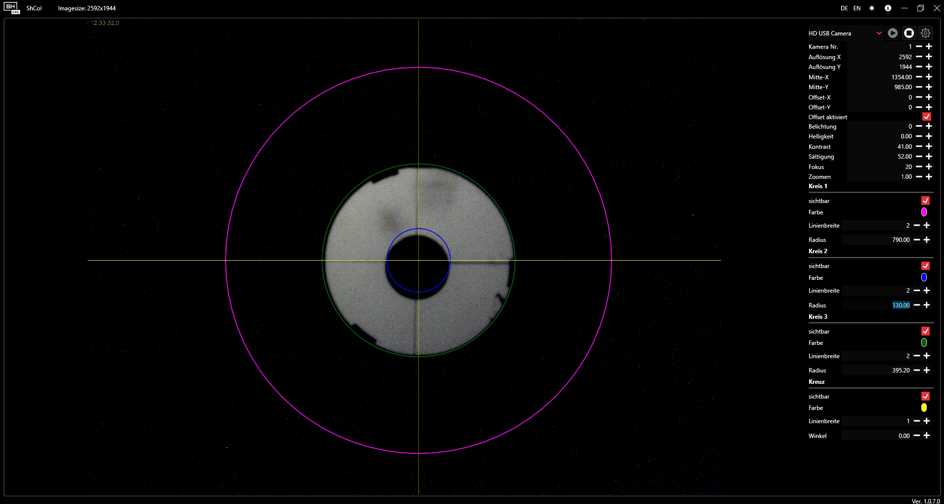

Auf dem letzten Bild sieht man nun aber, dass der Schatten des Fangspiegels nicht mittig ist.
Ist das der Offset?
Oder mache ich etwas Falsch?
