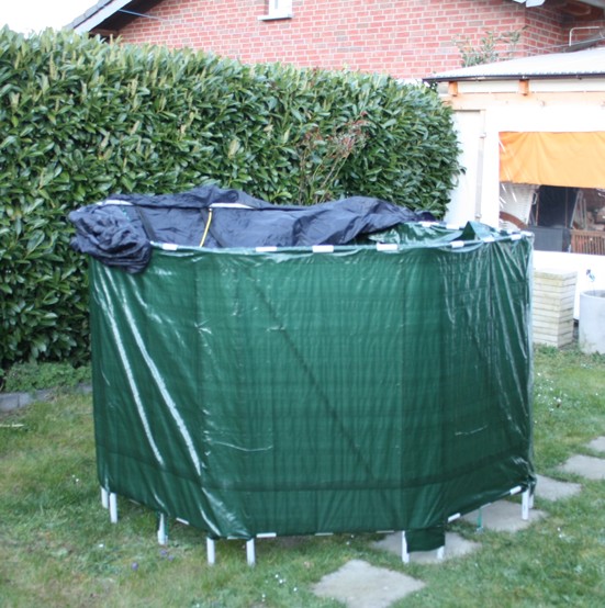

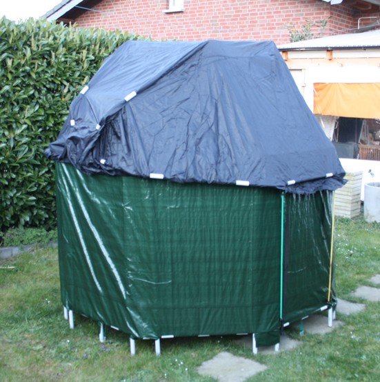

nachdem meine neue DIY-Zeltsternwarte ihr erstes heftigeres Wetter halbwegs klaglos überstanden hat, möchte ich das Projekt hier mal vorstellen. Im Parallel-Thread "Betonsäule light..." habe ich ja schon meine Lösung vorgestellt, mit der ich mein Montierungsstativ reproduzierbar ausgerichtet aufstellen kann, ohne jedes mal eine neue Pol-Justage machen zu müssen:
https://forum.astronomie.de/threads/betonsaeule-light-stativ-auf-bodenschrauben.287256/post-1465537
Nun habe noch "eins drauf gesetzt", oder besser gesagt "drüber gesetzt":
Sie ist zwar keine Schönheit, aber nachdem ich sie nun etwa 6 Wochen in Betrieb habe kann ich vermelden, dass es wirklich eine deutliche Erleichterung ist, die Montierung (Vixen SP-DX) mit Stativ nicht immer raus schleppen zu müssen. Optik, Kamera und Steuerung lasse ich nur während einer Schönwetter-Periode in der Zeltsternwarte, bei schlechtem Wetter kommt das ins Haus.
Das Gerüst besteht aus 20mm Kunststoff-Leerrohr aus der Elektroinstallation, die Verkleidung des Unterbaus aus Baumarkt-Abdeckplane und der Bezug des Daches bisher aus einem Teil einer Polyestergewebe Auto-Abdeckplane, wie sie im Herbst bei vielen Discountern für kleines Geld angeboten werden. Hier liegt im Moment der Schwachpunkt der Konstruktion. Dort wo die Dachplane auf den Dachbögen aufliegt, kommt bei Regen etwas Wasser ins Innere. Das kenne ich noch aus der Zeit bei den Pfadfindern, wo es immer hieß "bei Regen Finger weg von der Zeltplane". Eine PVC-beschichtete Plane wäre wohl die bessere Wahl, da muss ich also nochmal ran, dann mache ich das auch etwas ansehnlicher. Im Moment reicht aber erst mal ein Müllbeutel, der über den Montierungskopf gestülpt wird.
