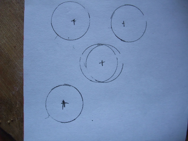

eine weitere, allgemeine Frage habe ich zur Justage von Ferngläsern.
Auf dem Bild sind Kreise zu sehen. Oben ist, wie man oft durchs rechte oder linke Auge sieht, in der Mitte das kombinierte Bild. (das Kreuz ist das Objekt)
Sollte es nicht mit beiden Augen wie als Gesamtbild wie unten links aussehen? Bei schwach vergrößernden Ferngläsern ist der Unterschied wohl nicht so groß.
Aber kann oder sollte man das so zu justieren versuchen, dass beide Augen dasselbe Bild haben?

ja, die Bildfelder sind nicht immer deckungsgleich, wenn die beobachteten Objekte deckungsgleich sind. Und nur dann ist der Anblick im Fernglas "kreisförmig" wie in deiner untesten Skizze. Und noch wichtiger, das beobachtete Objekt ist dann sowohl rechts als auch links in der Mitte des Bildfelds, wo die Abbildung deutlich am besten ist.
Das kann aber nur für eine bestimmte Entfernung übereinstimmen. Wenn es bei weit entfernten Objekten passt, dann nicht auch bei näheren und umgekehrt. Eine Einstellung auf große Entfernung ist aber sinnvoll, vor allem in diesem Forum hier ;)
Während ich mit den im Strahlengang den Objektiven benachbart liegenden Prismen die Objekte zur Deckung bringe, verstelle ich die Bildfelder mit den Prismen, die das Licht zum Okular weitergeben. Es gibt ja sowohl rechts als auch links 2 Schrauben für diese 4 Freiheitsgrade.

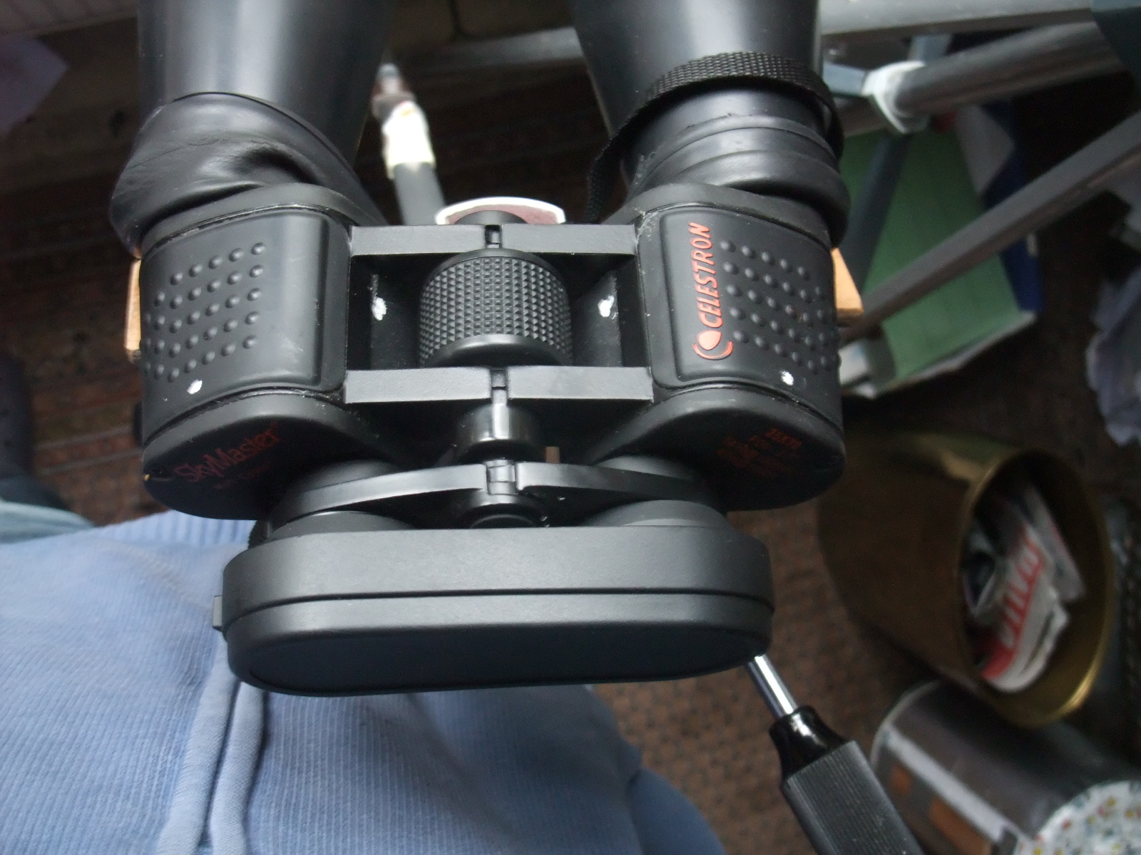

Damit ichs nicht vergesse und überhaupt, das Prismengehäuse scheint jetzt bei vielen Ferngläsern verwendet zu werden, ein Foto, wo die Schrauben unter dem Gummi sind. Ich hatte erst an den Ecken gesucht und mich geärgert,, wieso ich das Gummi da so festgeklebt hatte.
