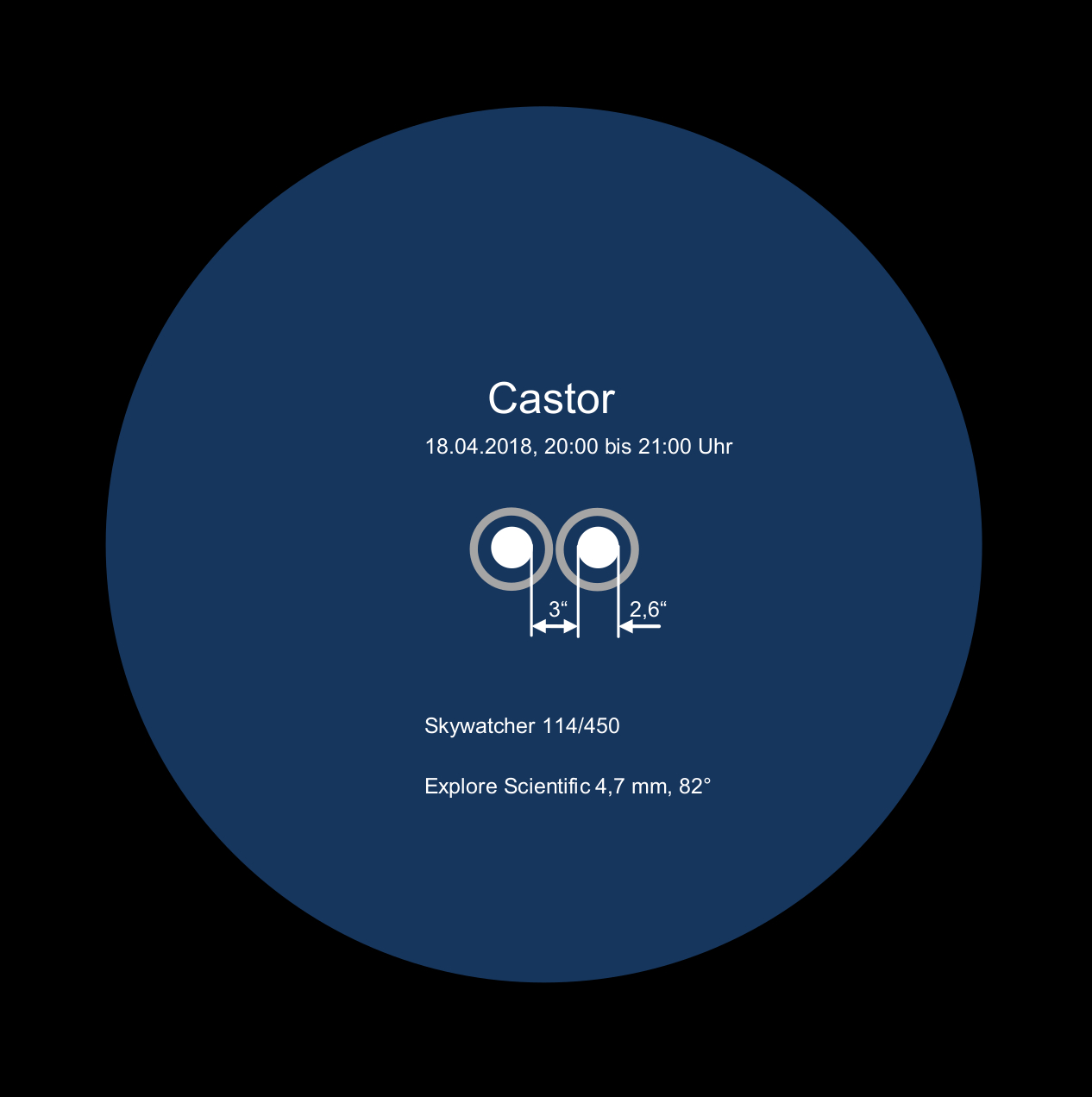

Ich habe versucht, das in einer Skizze schematisch darzustellen:
Link zur Grafik: http://fs5.directupload.net/images/180419/j38tkmkd.jpg
Den Durchmesser der Airy-Scheibchen habe ich zu 2,6 Bogensekunden berechnet. (Dieser Wert darf nicht mit der Auflösung des Teleskops verwechselt werden!) Den Abstand zwischen den Scheibchen habe ich als etwas größer gesehen als deren Durchmesser. Ich schätze daher mal ca. 3 Bogensekunden. Dementsprechend wäre der geschätzte Abstand der beiden Sternkomponenten 5,6 Bogensekunden. Leider konnte ich im Internet für den aktuellen Abstand nur widersprüchliche Angaben zwischen 5" und 7" finden. Vielleicht hat ja jemand von euch verlässliche Daten hierzu.

Dein 114mm Newton müßte also mindestens 2 Durchmesser zeigen! Laut deiner Zeichnung war dies aber nicht so, wodurch ich schlußfolgere dass der Newton erhebliche sphärische Abberation aufweist und deshalb viel größere Sternscheibchen produziert als eine beugungsbegrenzte Optik.
Ich habe mir hier vor kurzem erklären lassen, dass aufgrund des etwas zu kleinen Fangspiegels für den effektiven Durchmesser des Hauptspiegels nur 98 mm anstatt 114 mm angesetzt werden dürfen.
Den Durchmesser des Airy-Scheibchens habe ich berechnet mit
d [radiant] = 2 * 1,11 lamda/D
Nicht wundern, dass die sonst üblichen 1,22 durch 1,11 ersetzt sind. Hierin ist die Obstruktion von 30% berücksichtigt. Der Faktor 2 kommt von der Beziehung zwischen Airy-Scheibchen-Durchmesser und Auflösung (Raleigh-Kriterium). Mit lamda = 555e-9 m und D = 0,98 m ergibt sich für den Durchmesser des Airy-Scheibchens d = 1,26e-5 rad bzw. d = 2,6".
Die Größe des gesehenen Airy-Scheibchens kann ich nicht messen. Was ich wahrgenommen habe, ist, dass der Zwischenraum zwischen der Airy-Scheibchen geringfügig größer war als deren Durchmesser. Was passt da jetzt nicht? Das, was ich gesehen habe, wäre bei einem tatsächlichen Abstand der Sternkomponenten von 5,3" ja sogar besser als beugungsbegrenzt. Ich habe auch lange mit mir gehadert, ob der der Zwischenraum jetzt größer oder gleich der jeweiligen Durchmesser erscheint. Wahrscheinlich habe ich mich doch ein kleines bisschen verschätzt. In Anbetracht der mickrigen Größe bin ich aber recht zufrieden mit dem Ergebnis.
Wie kommst du jetzt dazu, dass das gesehene Airy-Scheibchen größer als das beugungsbegrenzte ist?
