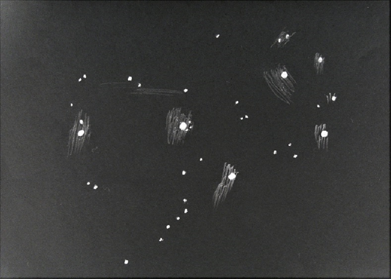

Besonders schade ist es natürlich mit "blauen Nebeln" um die Plejaden
da könnte es hilfreich sein, wenn Du mit dem c-mos Blaufilter von Baader arbeitest, auch wenn der für den fotografischen Einsatz ist. Wenn man etwas Geduld hat, hilft er bei Reflexionsnebeln, s. meine Skizze:
- aber da ist Christopher Spezialist !! Ich bin mal so frei...: Blaufilter
Bei Reflexionsnebel fragt man sich oft, habe ich nur die Wahrnehmung eines Halos um den Stern (was nun bei helleren Sternen fast immer der Fall ist) oder sehe ich tatsächlich den gesuchten Reflexionsnebel? In dem Fall hilft der Vergleich mit Nachbarsternen, zeigen die auch Halos, dann ist es nur die individuelle Wahrnehmung (oder Cirren oder Tau ?), hat aber nur ein Stern (oder wenige) einen schimmernden Kranz und andere nicht, dann hast du den Nebel gesehen. Das kann genauso eine spannende, visuelle challenge sein, wie enge Doppelsterne trennen.

Hallo Uwe,
danke für den Schwenk in Richtung blaue Reflexionsnebel. Ich sehe freilich keine Farbe bei Reflexionsnebel, weder mit dem CMOS Blaufilter noch ungefiltert, dafür ist zu wenig Licht vorhanden (aber vielleicht gibt es ungefilterte farbige Sichtungen der Pleiaden-Nebel?). Dass Du den Ost-West verlaufenden Nebelstrich nördlich von Alcyone erwischt hast finde ich recht beachtlich - wie war der Himmel, welche Öffnung und AP?
Beste Grüße, Christopher
Beobachtet habe ich mit meinem 90/600 Apo (Photoline v. TS) und einem 14mm ES 82° Okular (=43x). Damit erreiche ich ein GF von annährend 2°. Die AP enspricht dann 2,1mm. Das zweite Okular ist ein E-lux von Celestron (25mm Plössl = 24x), das GF ist damit nur unwesentlich größer, aber die AP steigt auf 3,75mm an. Letzteres ist sicher kein berühmtes Okular (in einem der Foren hat jemand das gleiche Okular für 10 € angeboten). An meinen Apos macht es aber eine gute Figur und ist weiterhin in guter Gesellschaft mit meinen lange genutzten Hyperions, die mitterlweile durch die ES Okulare ergänzt wurden.
Zur Himmelsqualität habe ich nachlässigerweise keine Notizen gemacht, die Skizze beruht auf 2 Beobachtungen v. 20. und 21.01.23. Die Sterne hatte ich vorgezeichnet, um mich konkret auf die Nebelanteile konzentrieren zu können. Den von Dir benannten Nebelstrich habe ich allerdings nur am ersten Abend ausmachen können, ich meine an diesem Abend noch mehr Details bemerkt zu haben, aber da ich mich nicht zw. "Wunsch und sicherem Erkennen" entscheiden konnte habe ich nur die Details skizziert, die ich sicher erkannte und Deine hier geäußerte Überraschung ist mir bei der Beobachtung ebenfalls widerfahren.
