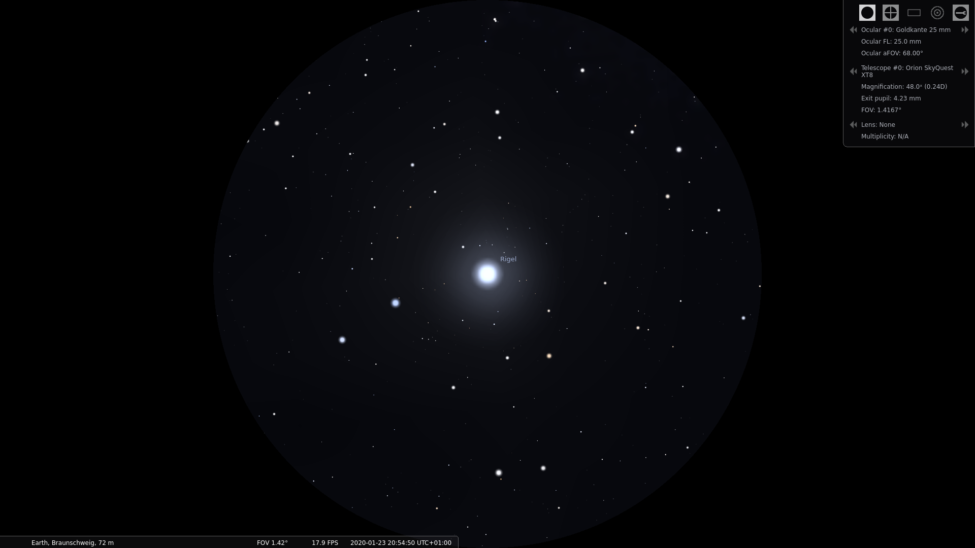

Das sah ich bei 48x:

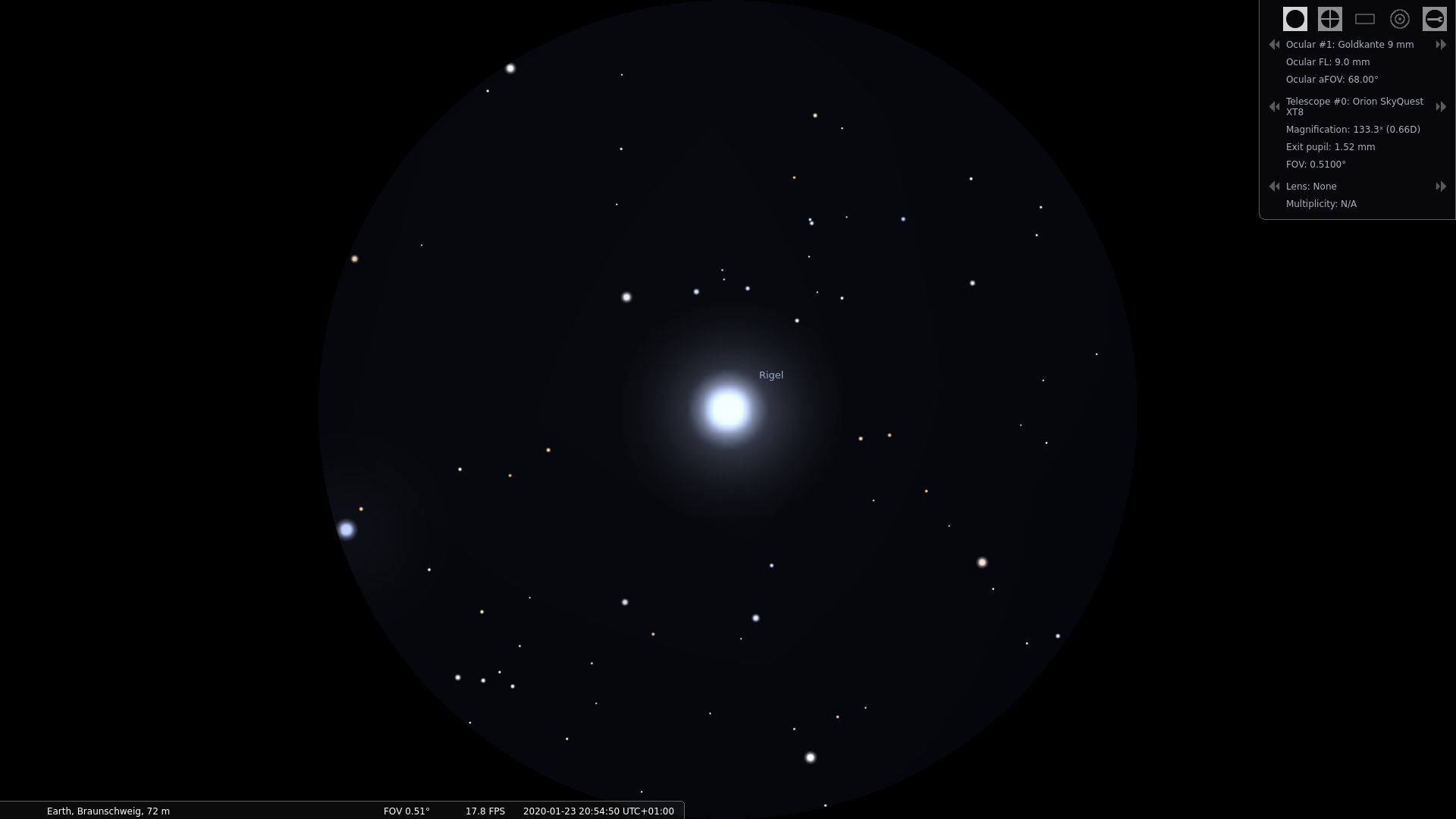

Und das bei 133x:

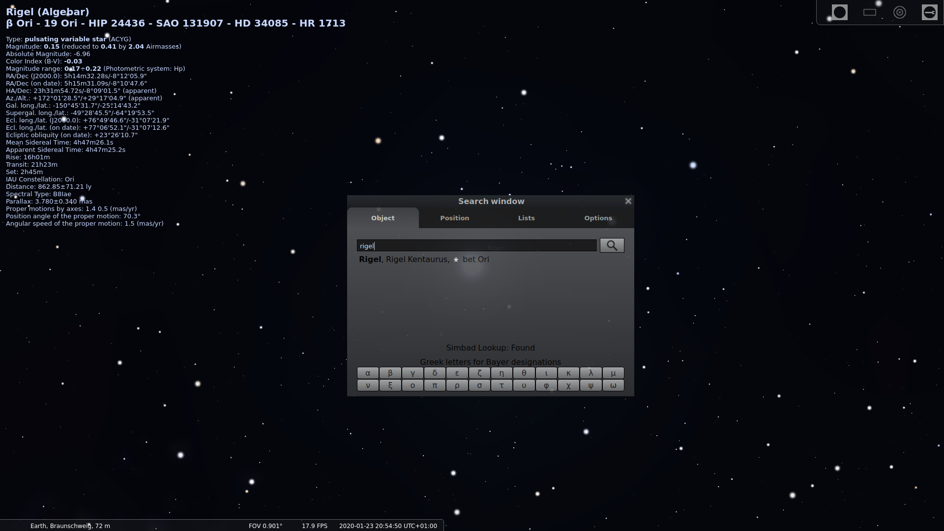

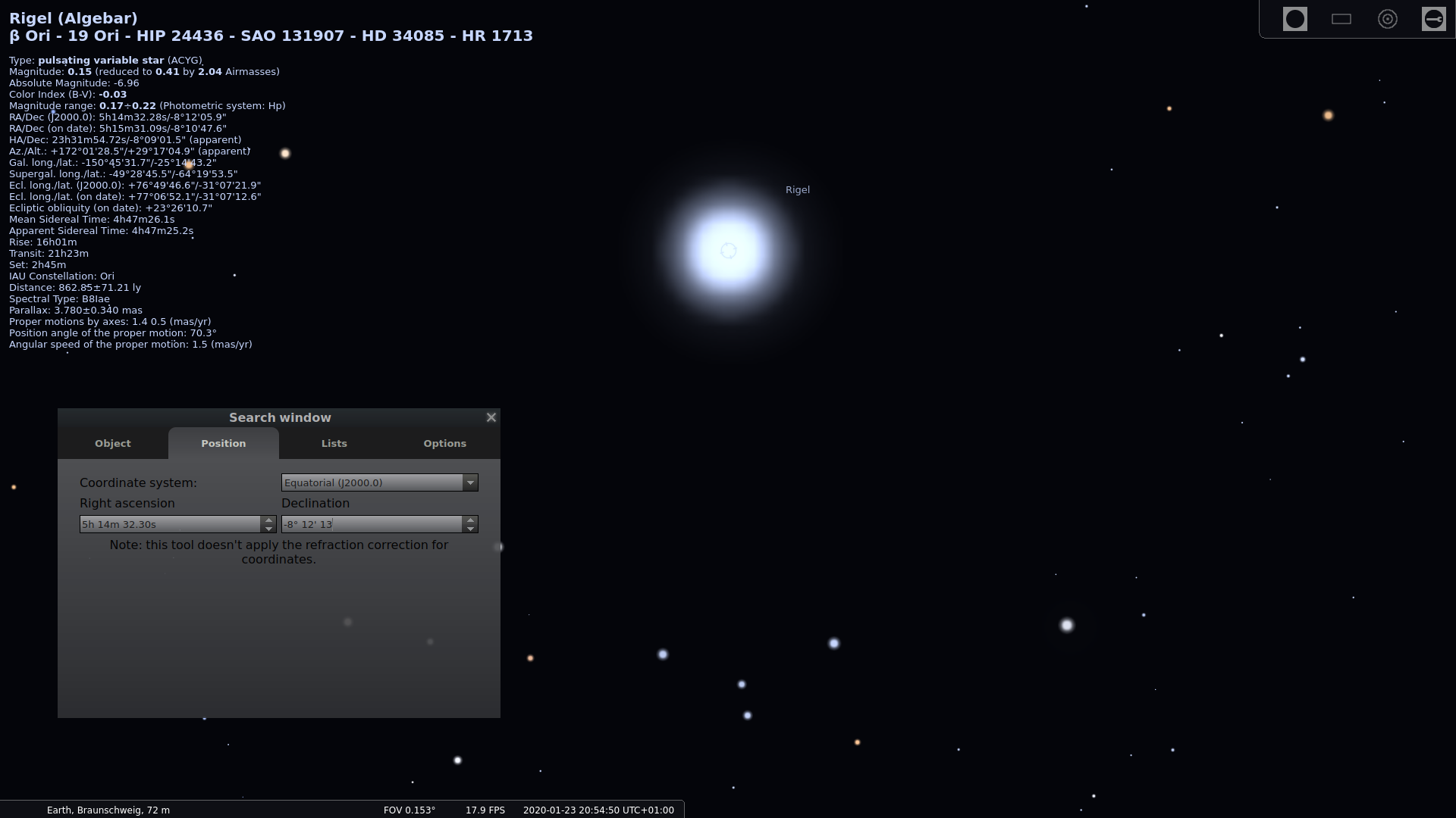

Daraufhin habe ich versucht, die Sterne Rigel B/C bei Stellarium zu finden. Leider sind sie dort nicht vermerkt:
Auch wenn ich die Koordinaten von Wikipedia übertrage, finde ich nichts:

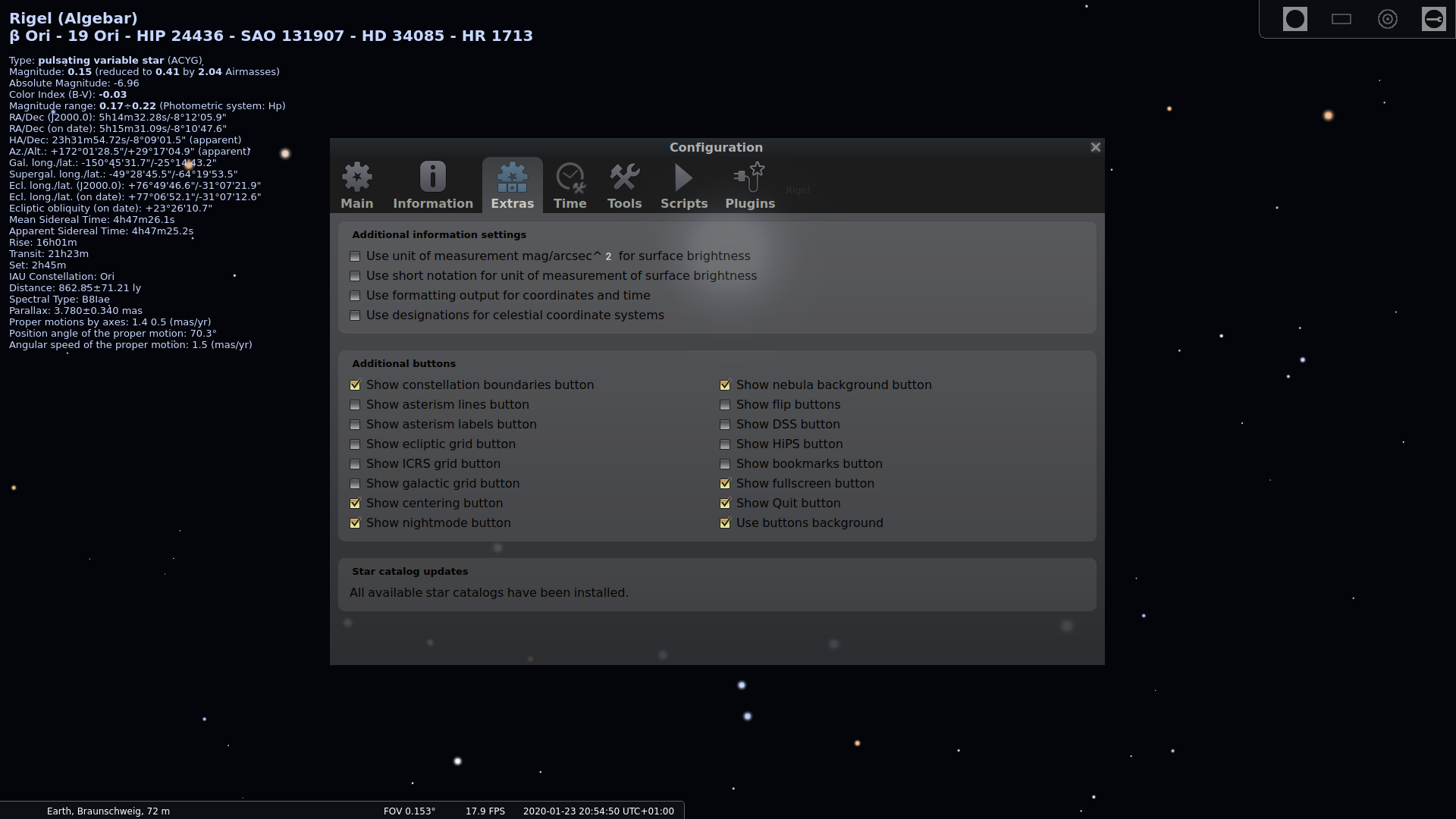

Ich habe alle verfügbaren Sterne heruntergeladen:

Eine schlechte Transparenz, gerade dann wenn in der Luft zu viel Feuchtigkeit enthalten ist, kann zu großen Streulichthöfen um helle Sterne führen, so wie sie in deiner Simulation von Stellarium zu sehen ist. Nahe und schwache Komponenten von einem hellen Stern können in diesen Streulichthof untergehen.
Versuche die Trennung von diesem Doppelstern noch mal bei besseren Bedingungen und wenn möglich bei einer höheren Vergrößerung um den schwächeren Stern weiter weg von Riegel A zu bekommen.
Laut deinen Bildschirmfotos geht hervor, das kein Doppelsternkatalog wie der WDS geladen oder angezeigt wird. Ob sich der WDS Doppelsternkatalog in Stellarium anzeigen und installieren lässt, das weis ich nicht. Ich benutze Stellarium nicht.
In Cartes du Ciel läßt sich der WDS installieren und die Doppelsterne anzeigen.
Auch lassen sich die Positionen der einzelnen Komponenten anzeigen.

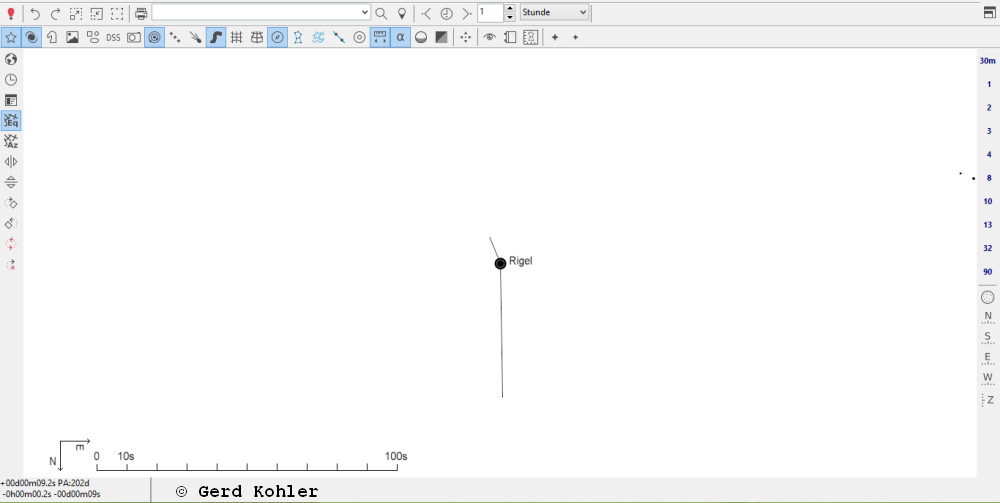

Im Bild habe ich Rigel so gedreht, wie es deine Simulation von Stellarium vorgibt:
Der Begleiter B/C wäre bei 11Uhr zu finden.
*entfernt*
Der von Norden über Osten gerechnete Positionswinkel beträgt 204°, der Begleiter liegt also südsüdwestlich von der A-Komponente.

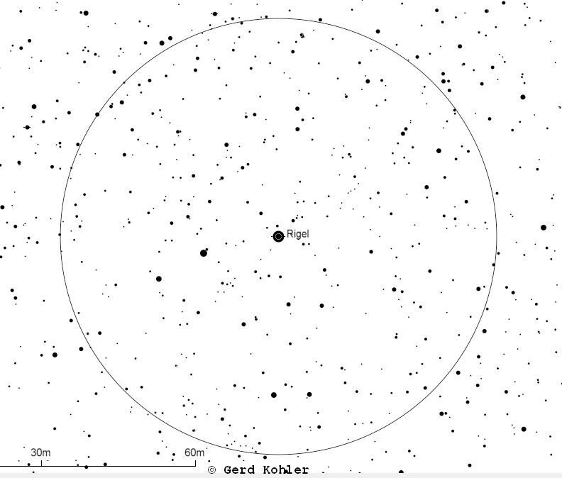

Schau mal auf die Kompassrose auf meinem Bild. Südsüdwest...
Zum Vergleich mit der ersten Simulation aus Stellarium vom ersten Post
Immer noch die gleiche Ausrichtung wie auf meinem oberen Bild.
