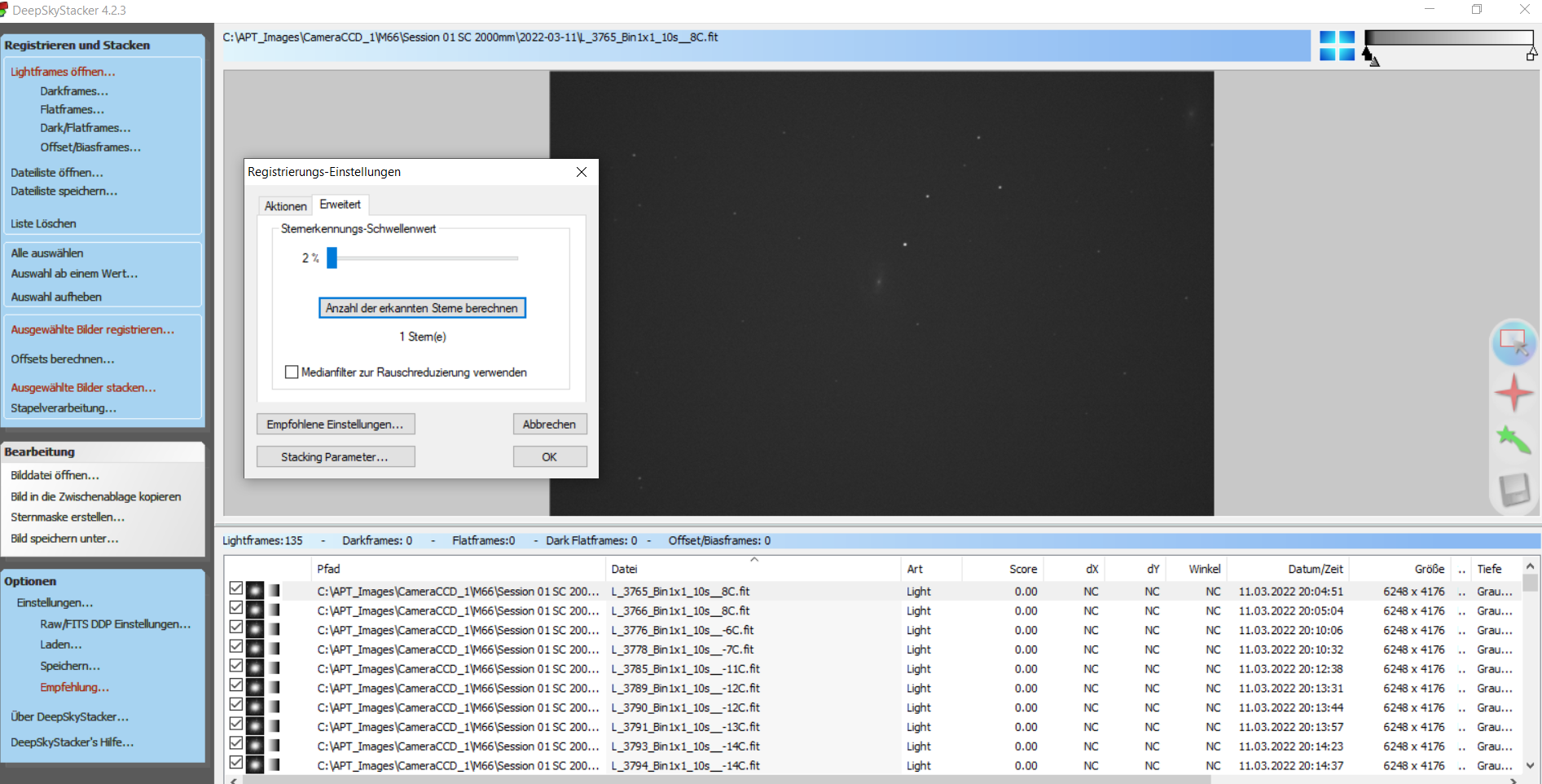

Ich habe nach eine nächtlichen Fotosession M66 aufgenommen, und beim stacken mit Siril als auch DSS werden keine Sterne erkannt und das stacking schlägt fehl.
200/2000mm Meade LX 10, Asi 2600mc

Hallo ??? (BosMak)
Versuch mal folgendes : Wenn du alle Bilder in DSS hast ----Ausgewählte Bilder registrieren ---- Registrierung Einstellungen---Erweitert ---
Sternerkennungs Schwellenwert verändern . Wenn DSS nicht alle Bilder frisst liegt es meistens am Schwellenwert. Ob mehr oder weniger Prozent musst du testen .
Wenn du den Prozentsatz veränderst kannst du die Anzahl der erkannten Sterne berechnen lassen . Sollten so ab 100 sein
Gruss , Klaus
