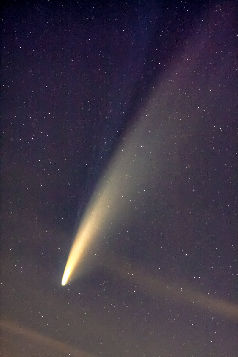

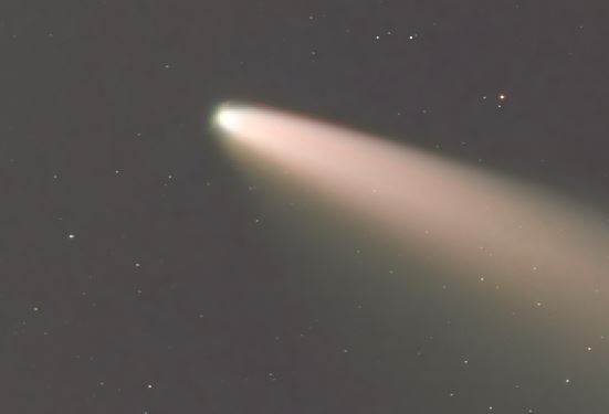

bei stacken von CR2 Bilder von meiner unmod. EOS 40D kommen "rote Fehlinformationen" ins Bild :cry:
wenn man die gleichen Bilder mit den jpg. Bilder stackt, gibt es diese nicht, auch auf einem Einzel CR2 Bild ist der "rote Fehler" nicht zu sehen!
DSS stacking Methode war: Komet und Sterne freeze
Liegt es eventuell daran, dass DSS die sRAW (CR2) Bilder der EOS 40D falsch debayert? Was sollte man einstellen?
Anbei die Bilder
stack mit CR2
stack der jpg Bilder
CR2 Einzelbild gestretcht, kein roter Fehler...
Danke für eure Tipps
Andy
Hallo Andy,
sRAW ist nicht viel besser als JPG... :(
Alternative wäre jetzt, die sRAWs durch den RAW-Konverter schicken, ohne große Einstellungen und in TIFFs mit 16bit wandeln.
Anschließend versuchen, die TIFFs dann durch den DSS schicken.
Eventuell ist es auch möglich, die sRAWs per DNG-Konverter in DNGs zu wandeln, dieses Semistandard-Rawformat kannn der DSS auch verarbeiten.
In Zukunft besser beim nativen RAW-Format bleiben.
viel Erfolg - Ronald
