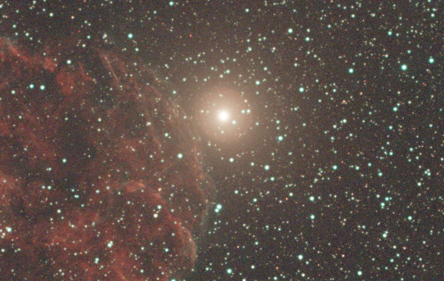

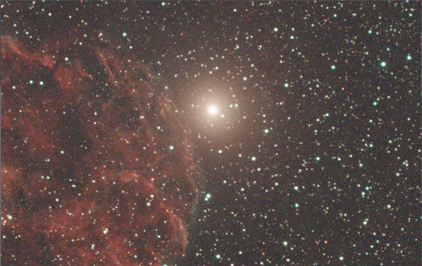

vielen Dank für deine Einlassungen auf meinen Post! Ich finde das ganze super spannend, auch wenn ich dir bei den Feinheiten der Optik nur bedingt folgen kann ;).
Aktuell spiele ich mit dem Gedanken mir als Ergänzung zum L-Ultimate einen Altair 4nm SII/OIII Filter zu holen. Aktuell fotografiere ich mit einem Askar D2, der herausragend ist wenn es um Halo kontrolle geht, aber nachdem ich den Unterschied zwischen 3 nm am L-Ultimate zu den 7 nm am L-Extreme gesehen habe und viele der klaren Nächte bei hellerem Mond sind zieht es mich schon zum schmaleren Durchlass.
Nachdem ich deinen Beitrag hier gelesen habe bin ich nochmal durch meine Daten gegangen und habe ein entsprechendes Projekt rausgesucht an denen man das ganze vergleichen kann. Beide nachfolgenden Aufnahmen bestehen aus je 38 x 360 s Frames mit einem Omegon Pro Apo 72 inkl. Reducer bei f/3.9, je einem L-Extreme Filter (Bild 1 der "gute", Bild 2 der "schlechte") und jeweils einer Vetec571c. Die Frames wurden zur exakt gleichen Zeit parallel auf der selben Montierung geschossen....um welche Sterne es sich handelt brauche ich dir nicht zu erklären :p. Ich findes es jedoch ziemlich bemerkenswert wie drastisch der Unterschied ist, auch wenn der bessere nicht gänzlich halo frei ist. Bei beiden Frames wurde jeweils nur ein Autostretch angewendet und mit Graxpert der Mond-Gradient entfernt. Bitte nicht die allgemein mangelhafte Sternabbildung beachten....der Backfokus zum Reducer hat damals noch gar nicht gepasst!
L-Extreme_01
L-Extreme_02
L-Extreme_01
L-Extreme_02
Generell komme ich aber mit Halos klar. Ich finde es nur extrem, wenn man für das gleiche Geld quasi zwei vollkommen unterschiedliche Standards bekommt.
Viele Grüße und CS Ben

Hei Ben!
Vielen Dank auch für die Bilder. Ja der Unterschied ist schon bemerkenswert. Und man muss ja auch sagen: Der L-eXtreme ist kein günstiger Filter. Da gibt es mittlerweile für kleineres Geld bessere Alternativen.
Ich war tatsächlich auch am überlegen, mir den Altair SII-OIII Filter zu holen. Ob in 6nm oder 4nm bin ich mir noch nicht ganz sicher. Aber ich hatte mit dem vorläufigen 6nm SII-OIII Filter schon auch meinen Spaß. Der war zwar nicht perfekt, aber immerhin der beste der vorläufigen Altair Filter. Leider gingen die alle für weitere Tests/Messungen an Altair zurück. Habe aber noch einige Stunden von der Qualle auf der Platte und werde diese hoffentlich auch bald mal zusammenbauen ;)
Sieht mir bei dir hier oben auch verdächtig nach Tejat und Propus aus. Die haben mit beide mit dem L-eXtreme zuvor schon große Sorgen bereitet.

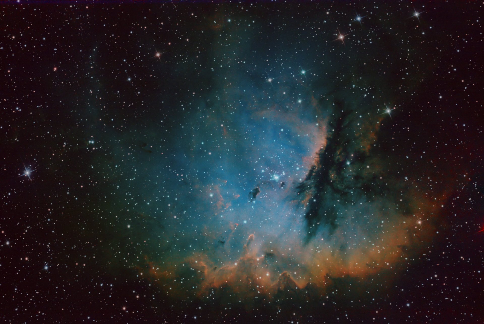

Hallo Florian, danke für Deine tolle Arbeit. Ich habe mir das Altair 6nm Set in 12/2024 gekauft und schon getestet. Auf einem Testbild konnte ich keinen Unterschied zum LeXtreme feststellen. Das mag bei schnelleren Systemen noch anders sein...
Die Testprotokolle sehen gut aus. Meine Modelle sind gemäß Messung um ein paar nm verschoben gegenüber Deinen Messungen. Leider in Richtung höhere Werte, also eher schlechter für schnellere Systeme.
Anbei die Testprotokolle meines Sets. Mag ja auch interessant für andere sein.
cheers /Hendrik/
(Daten meines Pacman Nebels: OOUK 8" F/4,5, qhy183c, 12h Belichtung, Altair 6nm Oiii/Ha und Oiii/Sii (grob 1:1 von der Zeit her), aufgenommen in Sankt Augustin bei Bonn, bearbeitet in Pixinsight)
