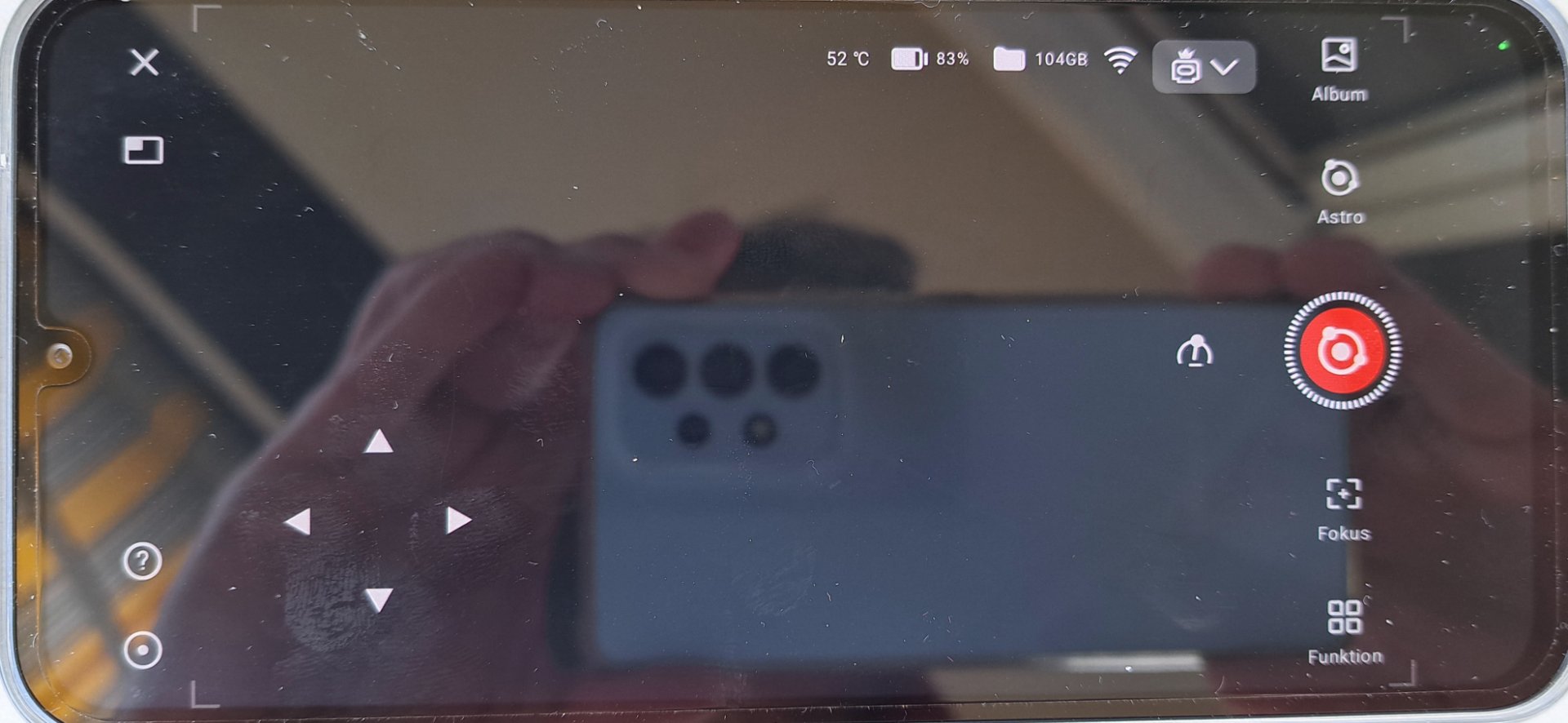

Ich habe mir ein Dwarf 3 zugelegt. Beim Trockentraining mit dem Gerät ist mir schon aufgefallen, dass bei 22° Umgebungstemperatur das Gerät speziell an der gläsernen Frontplatte zwischen den Optiken sehr warm wird. Am Display der Dwarf App wird eine Temperatur von ca 40° angezeigt. Bei der Sonnenfotografie heute vormittag (natürlich mit dem originalen Sonnenfilter) stieg die Temperaturanzeige sogar auf 52° an.
Diese Erwärmung induziert ja logischerweise am Chip mehr Rauschen, was kontraproduktiv ist.
Frage an die Dwarf 3 Nutzer im Forum: Wie sind die Temperaturen bei euren Geräten?

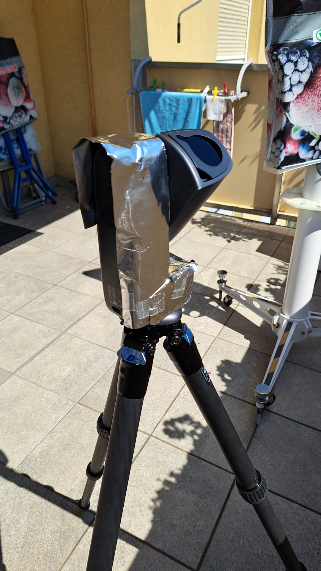

Durch die dunkle Gehäusefarbe des Mini wird dieses nach kurzer Zeit so heiß, dass man es fast nicht mehr angreifen kann. Also habe ich nach "Methode NASA" auf der Sonnenseite einen Wärmeschutz aus normaler Haushaltsalufolie gemacht. Befestigt mit Klebeband, dass reduziert die Temperatur ganz ordentlich und bringt weniger Hitzestress fürs Gerät.

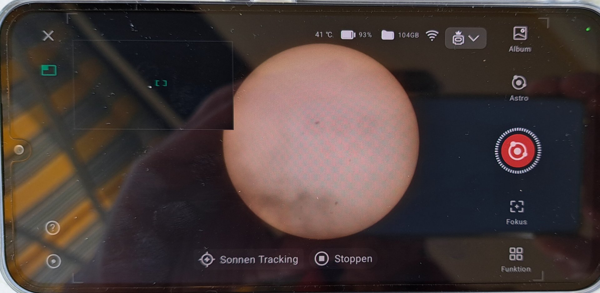

Hallo Alex, ich habe für meinen Dwarf 3 einen Astrosolarfilter gebaut. Hier ist der Temperaturunterschied am Sensor deutlich.
Bei Außentemperaturen über 35 Grad erreichte ich mit dem Originalfilter knapp 70 Grad Sensortemperatur. Mit der ND 5 von Baader nur 55 Grad. Nachfokussieren ist unerlässlich!

Dwarf Originalfilter:
