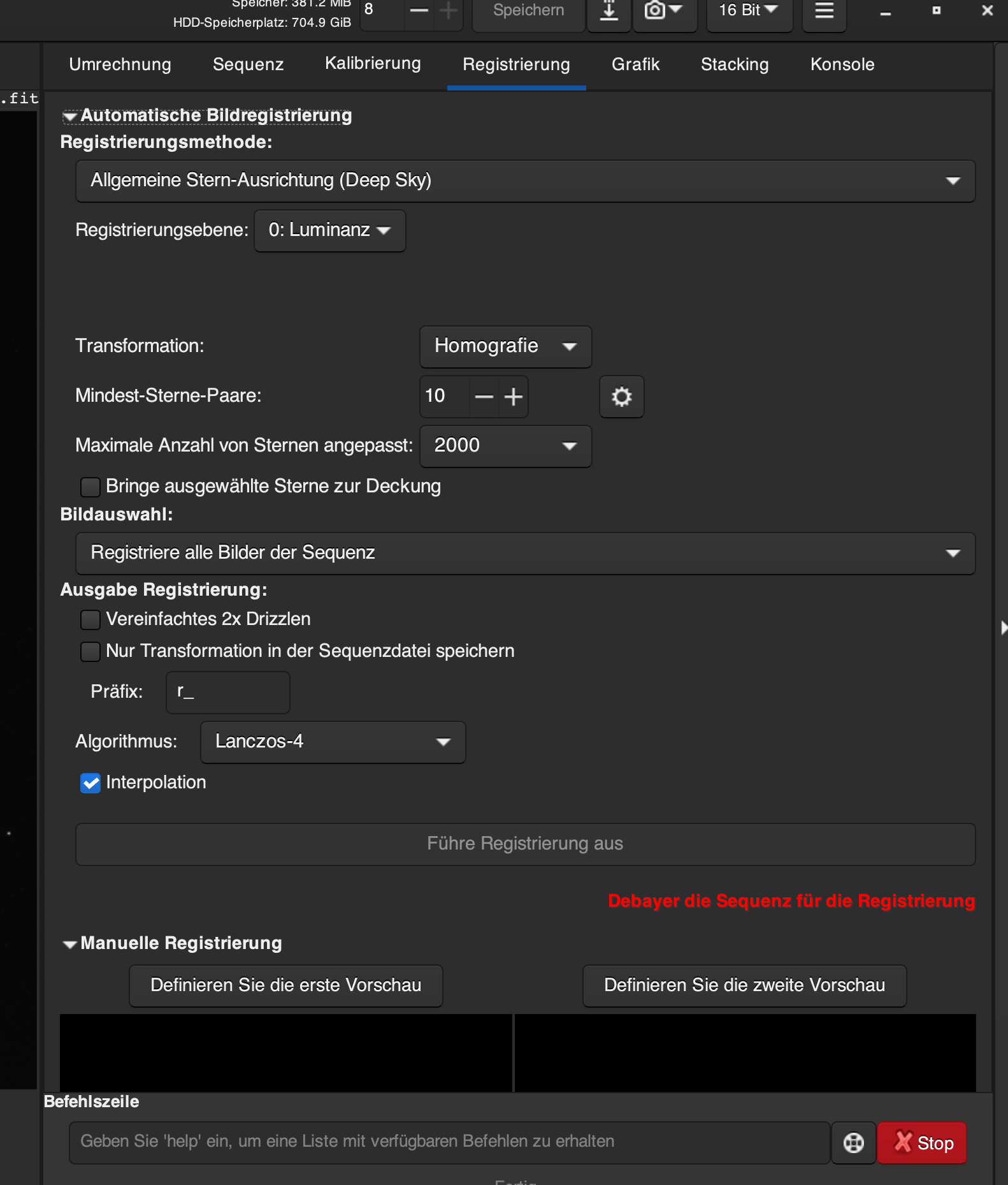

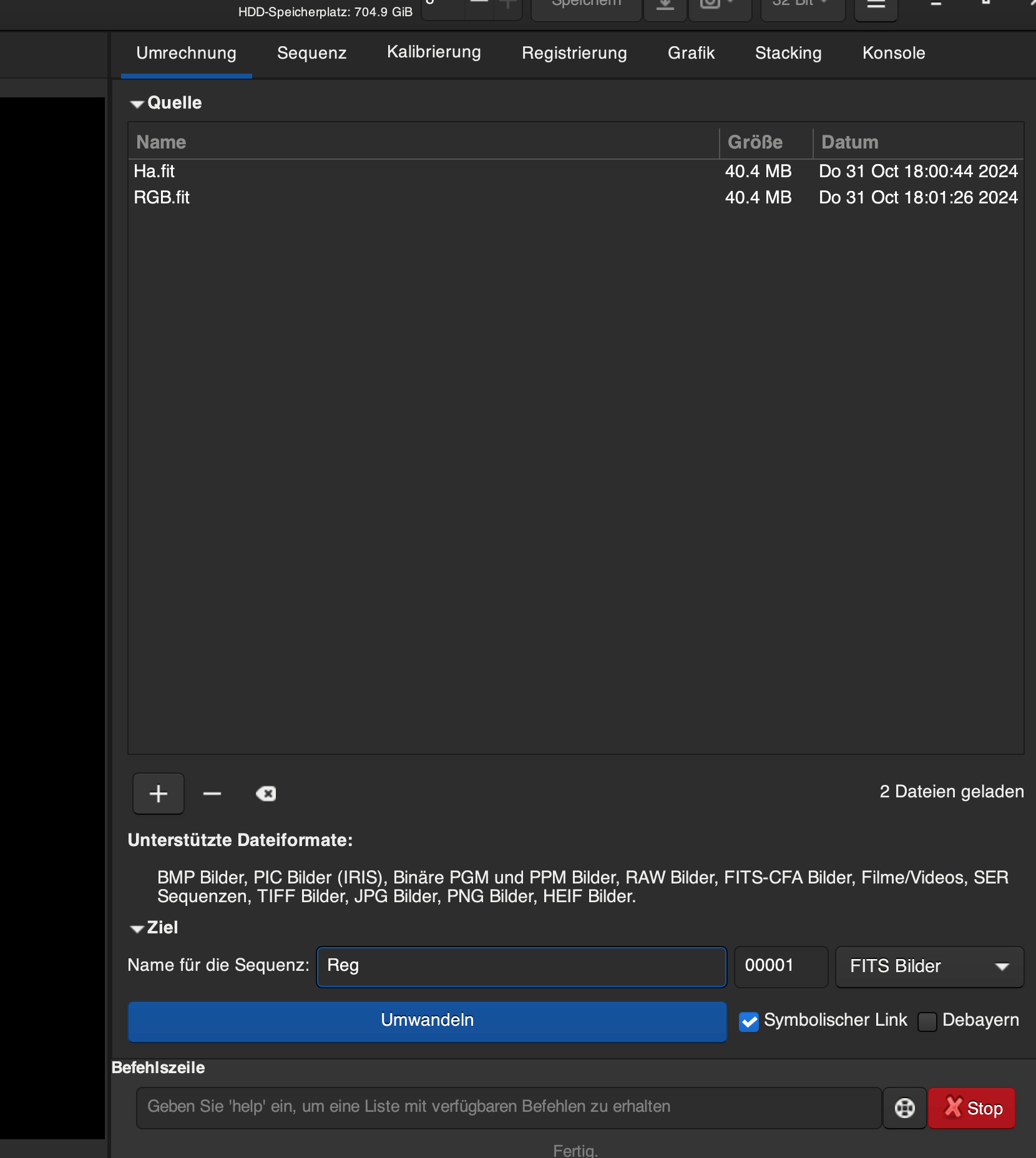

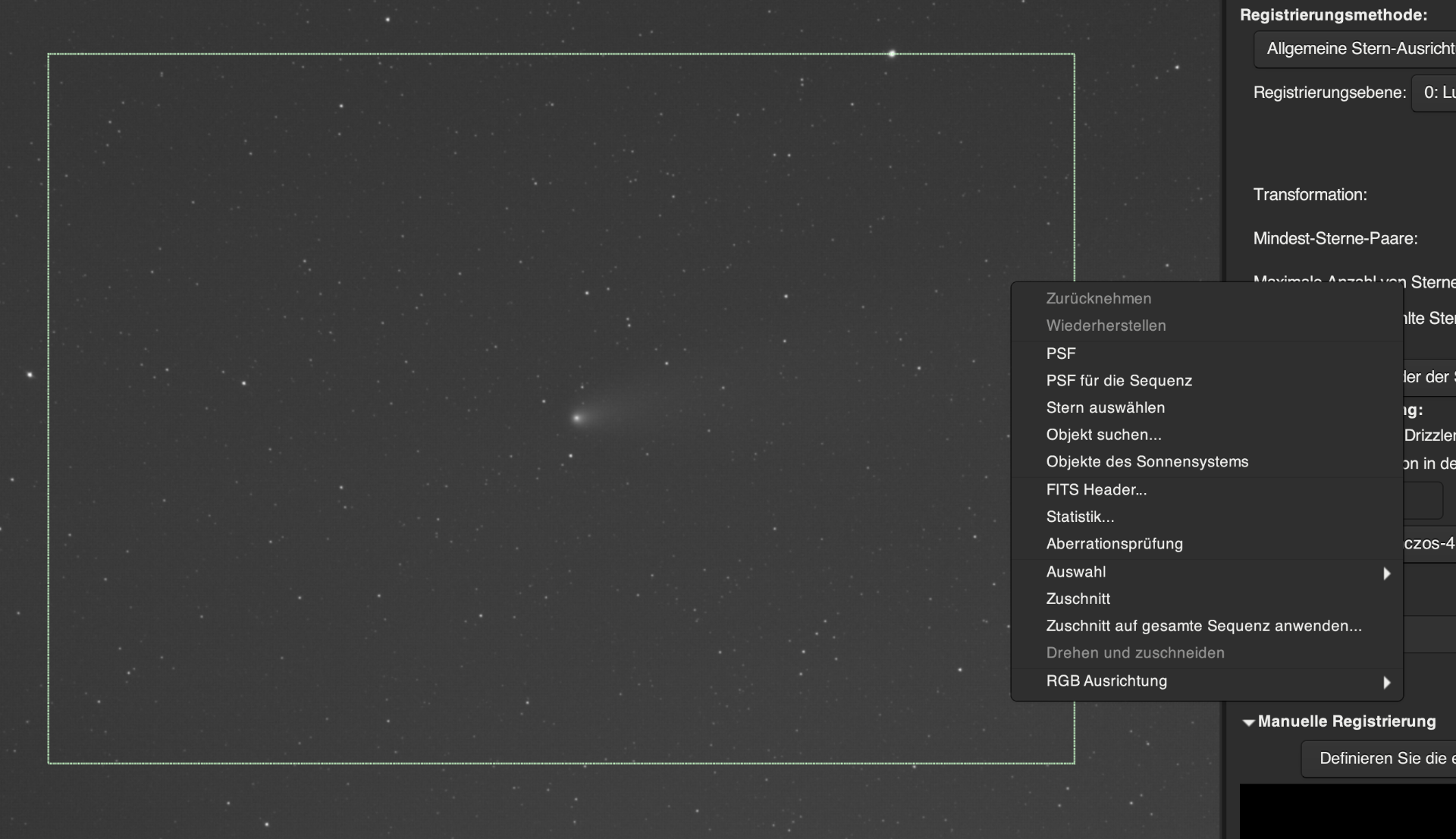

Hallo Jörg,
eine weitere Möglichkeit in Siril wäre die Roh-Summen-Bilder von Ha und RGB vor jeglichen anderen Arbeiten neu zu registrieren und zuzuschneiden.
Dazu lädst du dir diese beiden Summenbilder in Siril und erstellst eine neue Sequenz. Dann gehst du zur Registrierung wie gewohnt und führst sie für diese beiden Dateien aus.
Als letztes wird der Zuschnitt auf die gesamte Sequenz durchgeführt. Jetzt hast du absolut gleich große Ha und RGB Daten die du separat bearbeiten und am Ende wieder zusammen führen kannst.
