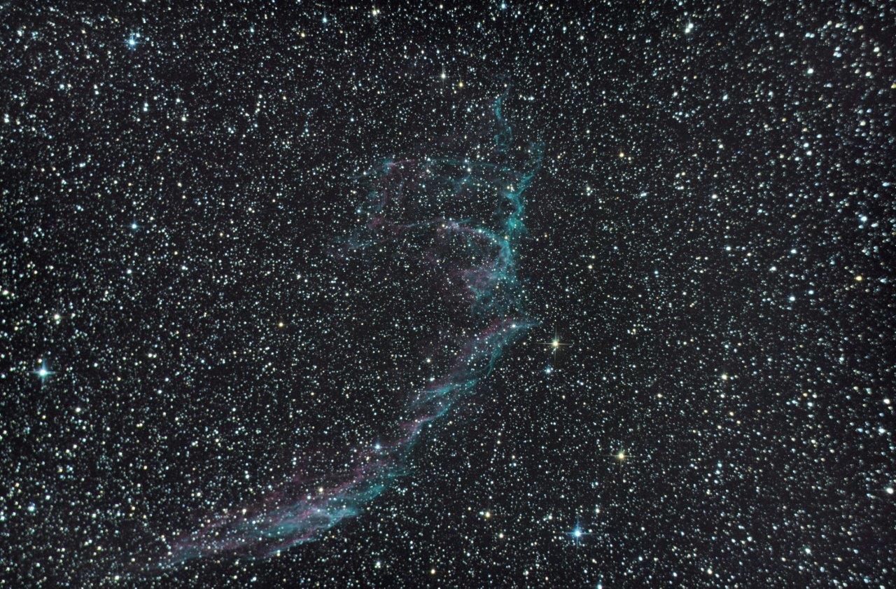

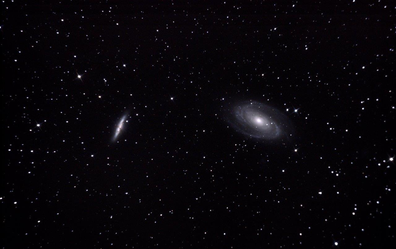

Es geht mir um die EBV in der DSLR-Astrofotografie. Ich betreibe die Astrofotografie nun bereits seid ca. 1 Jahr mit geguidetem Nachführsystem und einem 6" f/5 Einsteigernewton wobei bald ein richtiger Fotonewton folgt.
Die Aufnahmetechnik an sich sowie die Technik des Teleskops, der Montierung und der Kamera machen mir selbst eigentlich wenige Probleme. Probleme habe Ich dann jedoch in der Nachbearbeitung der Bilder. Ich habe so ziemlich das Gefühl das Ich von der Vielfalt der möglichen Bearbeitungssoftwares beinahe erschlagen werde.
Der ein oder andere kennt das bestimmt, einem wird das und das und das sowie dies und jenes in der EBV empfohlen und am Ende weiß man selbst nicht mehr wo man steht.
Meine Frage an euch richtet sich jetzt speziell an einen geeigneten Workflow den Ihr anwendet und wie Ihr vorgeht.
Grundsätzlich bearbeite Ich meine Aufnahmen nach folgendem Schema: Stacken in DSS, Stretchen in Fitswork, Farbkalibrierung und allgemeine Regelungen in Lightroom.
Entsprechend stehen mir die aufgelisteten sowie sämtliche kostenlosen Programme zur Verfügung. Programme wie Photoshop stehen hierbei jedoch außer Debatte, wobei Gimp da ja einigermaßen mithalten kann, bis auf die Farbtiefe.
Es wäre nett und sehr hilfreich wenn Ihr mir eventuell aufgelistet schildern könntet wie Ihr vorgeht und auf was Ihr bei der DSLR-Fotografie achtet, wobei die genutzte Software auch von Interesse wäre. Als Vorwort schonmal, mir ist klar das jeder seinen eigenen Workflow hat, aber eine grobe Richtlinie kann man sich dennoch abschauen. (Auch wenn die Frage bestimmt schon sehr oft in Foren wie diesem aufkahm)
Um euch einen kleineren Einblick zu geben, lade Ich zweierlei meiner Bilder mit in den Beitrag um zu zeigen wie meine EBV-Resultate durchschnittlich aussehen. (Stark komprimiert!)
Ich würde mich über Hilfe sehr freuen,
Lg, Max
