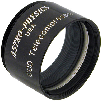

Von AP gibt es auch einen Telekompressor der ab f9 funktionieren soll. Mehr ist nicht wirklich spezifiziert:
