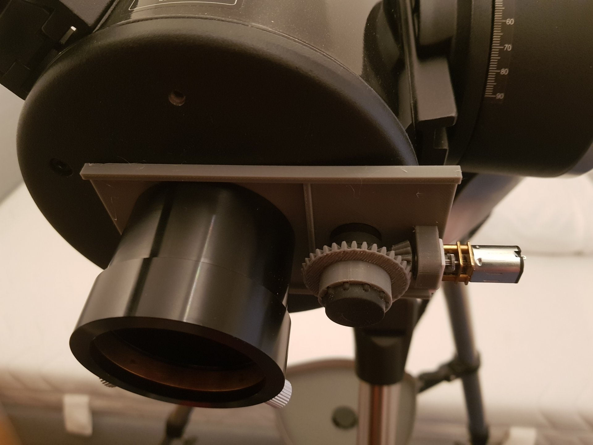

hier mal ein Bild vom Prototypen. Ich hätte auch fertige Dateien laden können, die sind für diesen Mak aber alle für 1,25" Zubehör ausgelegt. Ich habe meinen aber gebraucht mit 2" Anschluss gekauft. Einige Änderungen habe ich schon im Kopf. Die Platte muss dicker wegen der Verwindungssteifigkeit, dazu noch ein paar Streben, die Motorhalterung kommt nach unten, das Loch für den Fokusknopf muss 0,5mm größer, die Motorhalterung braucht 1mm mehr Abstand zum Fokusknopf, damit die Zahnräder besser aufeinander liegen. Der Motor hat eine Untersetzung von 100:1. Ich hoffe das passt so. Man kann den Fokusknopf noch drehen, der Motor dreht dann mit, aber durch die hohe Untersetzung ist es etwas hakelig.
Das kleine Kegelrad ist kugelgelagert, der Motor vorläufig mit Montageband befestigt.
Jetzt heisst es 2 Wochen warten auf die Motorsteuerung.
