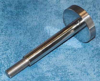

Hallo Leidensgenossen,
für all diejenigen, die wie ich weder Platz noch Geld für eine Drehbank haben (am Know How würde es bei mir nicht mal liegen), möchte ich die Gelegenheit nutzen und für Eike ein wenig die Werbetrommel rühren.
Ich hatte ihn kürzlich gebeten eine modifizierte Gegengewichtstange (zur Anbringung einer Leitrohroptik) für mich zu drehen. Sowohl die fachmännische Herstellung alsauch der günstige Preis haben mich absolut überzeugt. :hochachtung:
Wer also spezielle oder auch "normale" Teile aus Stahl benötigt, sollte sich vertrauensvoll an Eike wenden.
Kostprobe:
Grüße Jo
PS. Ich bin mit Eike weder verwandt noch verschwägert ;)
