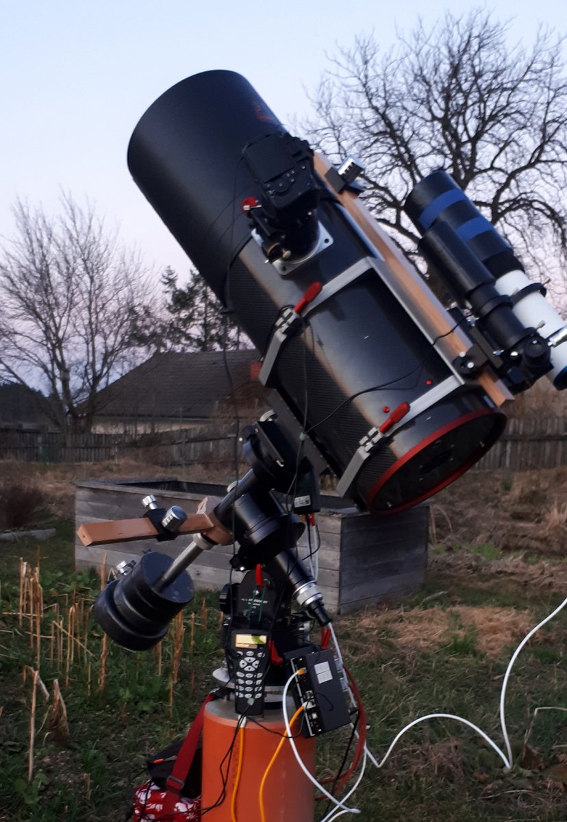

Falls von Interesse zeig ich ein Bild mit einem kleinen Ausleger, der an der G11 montiert ist, mit einem kleinen Laufgewicht, das hilft den Lastwechsel ein wenig über den unteren Totpunkt hinaus zu verlagern ...
