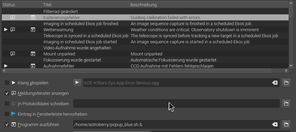

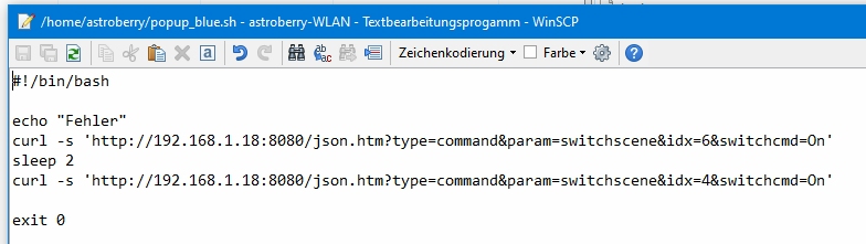

Mit dem Sound bin ich leider nicht ans Ziel gekommen.
Zwar läuft "PulseAudio" schon per Default auf dem Astroberry im Hintergrund, aber man braucht wohl noch MPD und muß Einstellungen in ALSA vornehmen. Dazu kam noch, dass auf der Windows-PC-Seite es nicht ganz klar war, wie ich da den Stream empfange.
Das ganze war mir zu fummelig.
Da kam mir die Idee, statt der Übertragung eines Signaltons vom Astroberry zum PC ich einfach ein Script aufrufen lasse (Screenshot). Das wiederum greift über einen API auf meinen Hausautomik-Server (Domoticz auf Raspberry Pi) zu und läßt da je nach Fall meine LED Lampen im Wohnzimmer blau oder grün aufblinken und anschliessend wieder auf meine "rote_ich_beobachte_Beleuchtung" zurückschalten.
Blinken sie grün, war eine wichtige Aktion erfolgreich, bei blau ist was fehlgeschlagen. Was für ein Luxus... :ROFLMAO:
