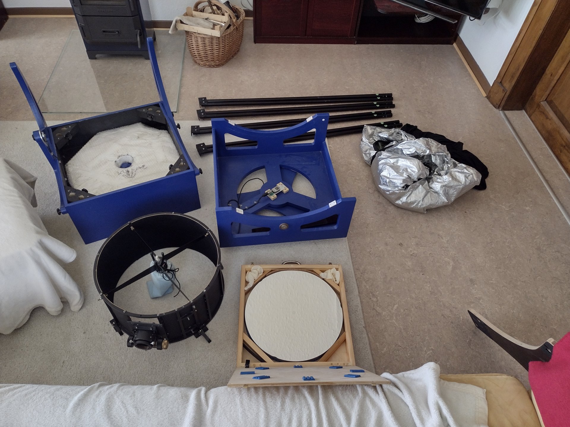

Wenn du das Teleskop vielleicht auch mal mitnehmen willst wäre vielleicht auch ein Gitterrohrdobson was für dich.
zB das 10" von Explore Scientific.
Wenn du das Aufbauen am Tag ein paar Mal geübt hast geht das auch bei Nacht gut über die Bühne.
Wenn du diese Option des Transports nicht brauchst reicht natürlich der normale Tubus.
Von dem rate ich ab hab einiges negatives gelesen, auch nen Kollege hat da was erzählt und auf dem ATT (Astronomy und Technik Treff) dieses Frühjahr hatte ich mal einen vor mir, die Mechanik ist schwergängig unschön, gibt da echt besseres und für nen Gitterohr System sind diese ungewöhnlich schwer.

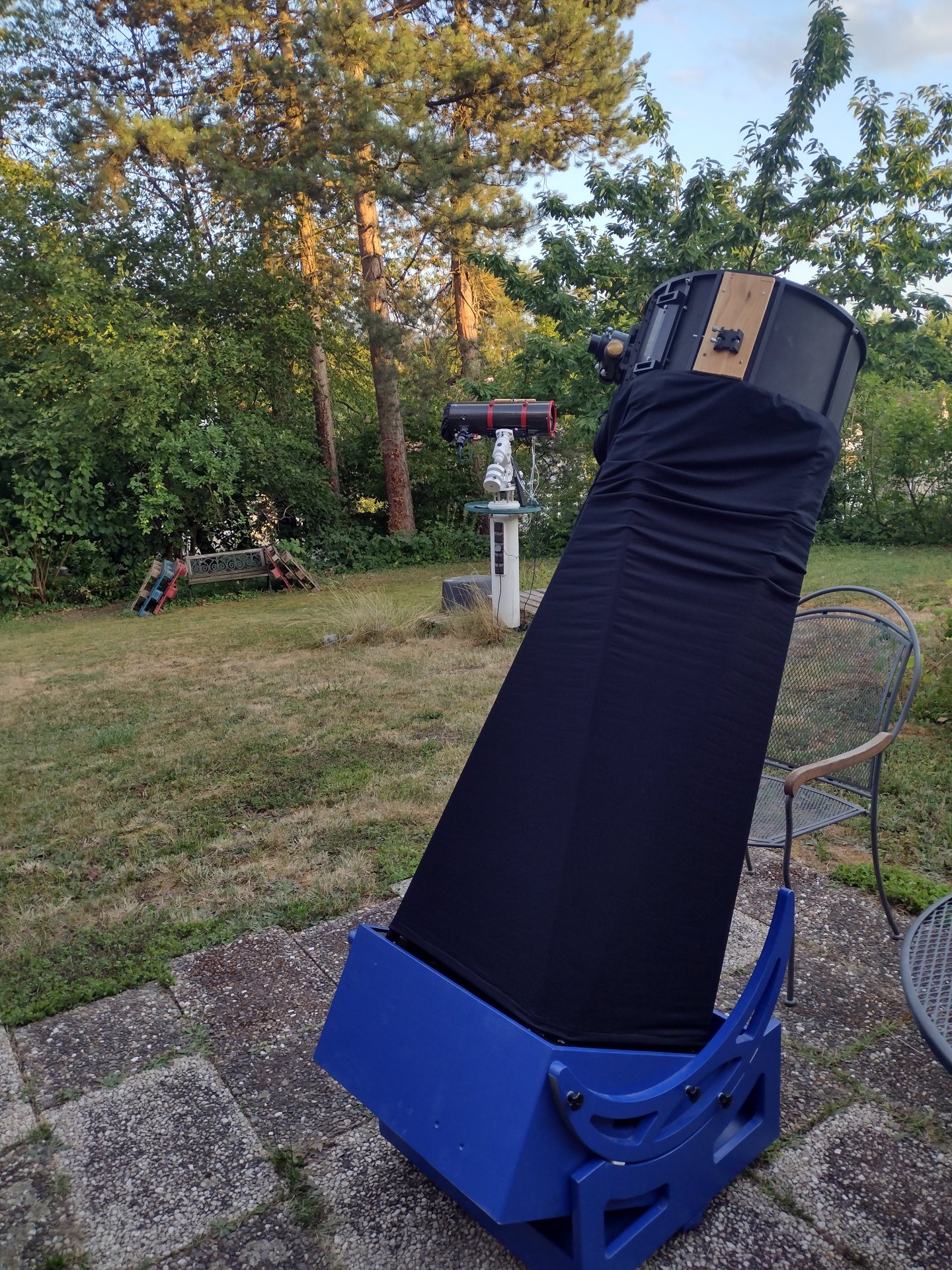

Habe gerade für einen Freund als Anfänger ein komplettes Teleskop-Setup zusammengesucht, hat anfangs ca 1600 gekostet, Endausbau 2000 Euro, allerdings Deepsky im thematischen Fokus. Planeten gehen damit aber natürlich auch sehr gut. Dieses Teleskop und die Okulare wird man ein Leben lang benutzen können/wollen !!!
Zusammengefasst:
- Dobson ICS Galaxy D10" f/5, Standardspiegel (Reduzierung 2" nach 1.25" dabei)
Hat einen 1:10 OAZ ( genaue Fokussierung)
Das Teleskop ist von Fangspiegelgrösse etc vernünftig gebaut, Vignettierung im maximalen/vollen Feld bei 0.25mag maximal am Rand, das ist gut/akzeptabel.
- Telrad UND Sucher 90° Amici 8x50
- Magnetische Gegengewichts-Tasche (Tarieren schwerer Okulare z.T.)
- Explore Scientific 82° Okulare durchgängig, Okularspecs siehe hier eyes4skies - articles
Daraus wählt man sich anfangs 3 Okulare aus, das 30mm (2") aber immer DABEI wegen der Suche (2° Feldgrösse). Im Endausbau ALLE Okulare aus der angegebenen Tabelle plus eine gute Barlow 2x
Höchste Vergrösserung ca 500x (mit 4.7mm plus Barlow 2x)
- OIII Filter Astronomik 2" (Emissionsnebel)
- einfacher Justierlaser - aber zwingend mit 45° Fenster ! (ca 30-40 Euro)
Mehr braucht man nicht. Mehr als die Hälfte der Mittel fliesst in gute Okulare. Das ist richtig so ! Die standardmässig beigefügten Okulare soll der Händler behalten (Ermässigung dadurch wahrscheinlich nur gering, weil sie wenig wert sind).
Weitere Infos im Bedarfsfall per Email an siehe mein Webseiten Impressum.
Gruss,
Peter
PS: ich habe keinerlei Geschäftsinteressen.

Ein Gitterrohr-Dobson mit größerer Öffnung ist zu groß, um ihn aufgebaut in meinem Dachboden zu lagern. Jedesmal aufbauen ist mir zu aufwendig, zumal ich noch einen Streulichtschutz anbringen müsste. Die hier empfohlenen Hersteller würden ohnehin mein (vorläufiges...) Budget übersteigen. Es spricht weiterhin vieles für einen 8' Dobson mit gutem Zubehör. Die Nachführung werde ich zunächst nicht anschaffen. Wenn ich soetwas später benötigen sollte, würde ich, bevor weitere 500 Eur ausgegeben werden, lieber prüfen, ob ein neues (mobiles) Setup, vielleicht mit AZ GTi Goto und kleinem Newton, Maksutov oder kleinem Apo meinen Interessen dann ggf. eher entspricht. Ich habe ja auch den Seestar bestellt und werde dann sehen, in welche Richtung es gehen wird...
Hast dus den schon probiert, dauert 15min bei meinem 16" als Beispiel mit Treppen runtertragen. 5 min
