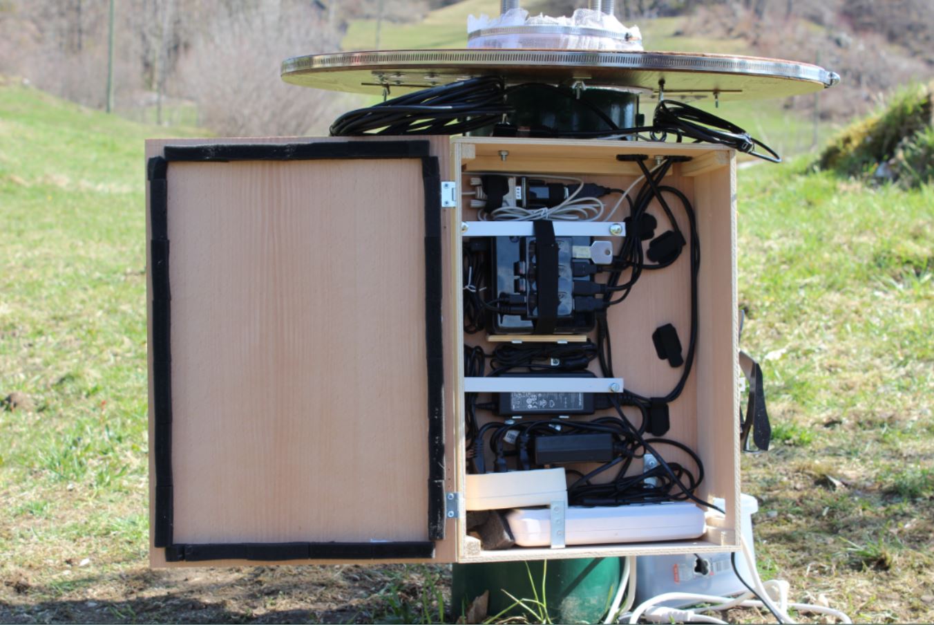

Und noch am Entstehen ist die Holzbox (42x30x10cm) mit der "Elektronik", die dann unterhalb der runden Ablageplatte befestigt wird.

Ist ja lustig... Bei mir sah die Holzbox ziemlich exakt genau so aus! Mit einem NUC und der verhältnismäßig riesigen Steckdosenleiste. Später habe ich dann alles auf 12V umgestellt. Das nimmt so gut wie kein Platz weg so dass ich die Box verkleinern konnte ;)
Hallo Eichi
Aktuell noch kein Thema, da mich die Grösse (noch) nicht stört. Bei mir ist es jetzt die 2. Variante der Box und v1.0 sah so aus: http://www.lostinspace.ch/wp-content/uploads/2017/05/diyprojekte_kommandozentrale01.jpg. Hat auch bestens funktioniert (trotz Outdoor USB Hub ;-))

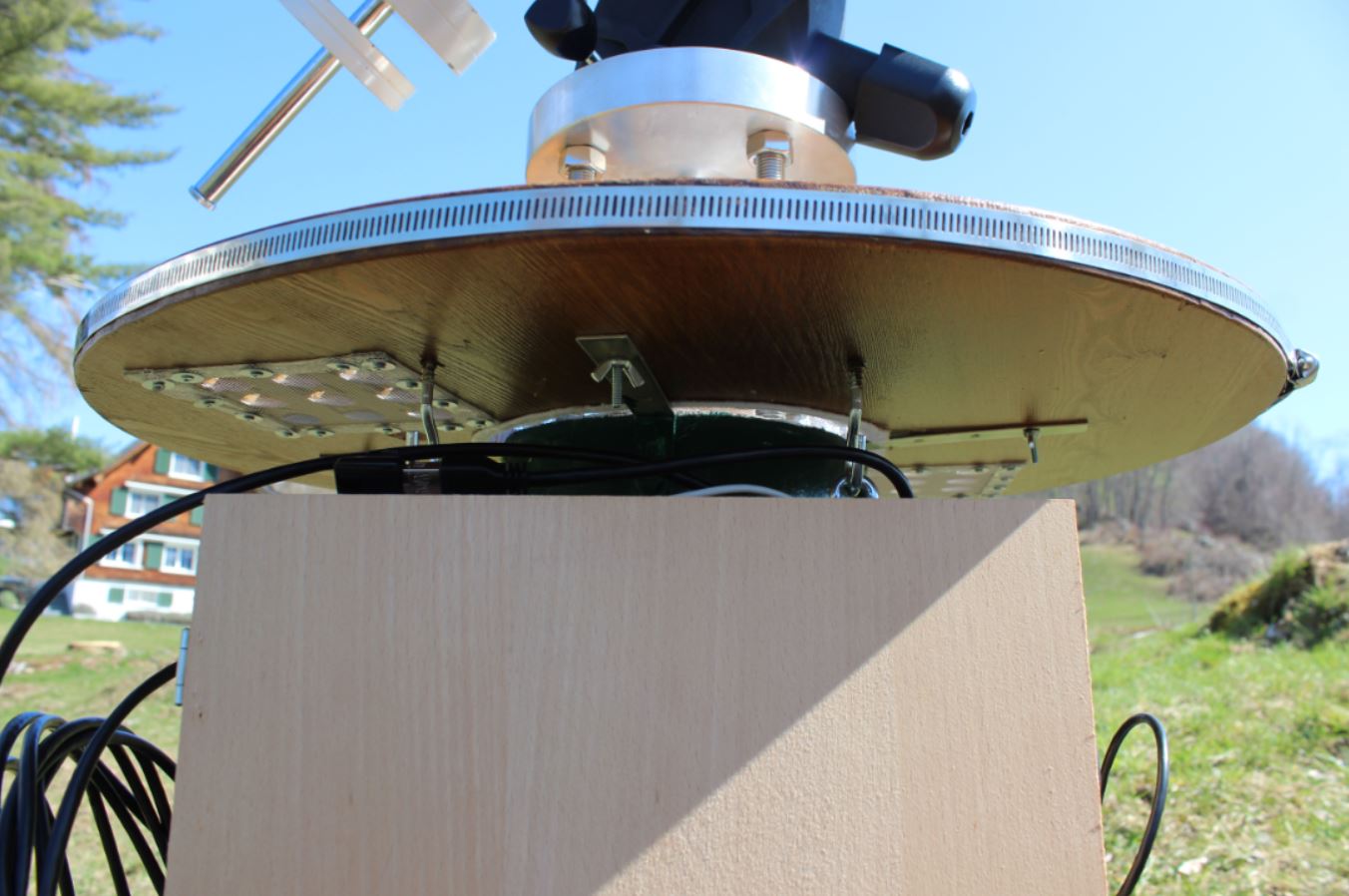

Zwei Wochen nach Abschluss der Bauarbeiten wollte ich den ersten Test mit meiner CGEM nachholen, da mir in den Ferien die passende M12 Schraube fehlte. Doch als ich die CGEM auf den Adapter setzte, blieb ein winziger Abstand von ca. 0,5 – 1mm zwischen Adapter und Montierung – Was für ein Frust! Trotz fetten und drehen blieb der Spalt und dementsprechend wacklig und instabil verhielt sich das Ganze.
Sogleich ein E-Mail an Tommy von Teleskop Austria gesendet und ihn gefragt, ob er dieses Problem kenne. Die Antwort folgte prompt und ich fiel aus allen Wolken: Der Betonsäulenadapter sei nicht für die CGEM gemacht und sie verkaufen den primär für die EQ6/8. Zweites E-Mail an Wolfi mit der Bitte um Erklärung, die auch postwendend kam in Form einer Entschuldigung/Gutschrift und der sofortigen Anpassung im TS Shop.
Ich habe mir nun aus Aluminium eine Art Unterlagscheibe geschnitten, die die Distanz ausgleicht und somit die Montierung dann wieder vollflächig aufliegen sollte (Test noch ausstehend).

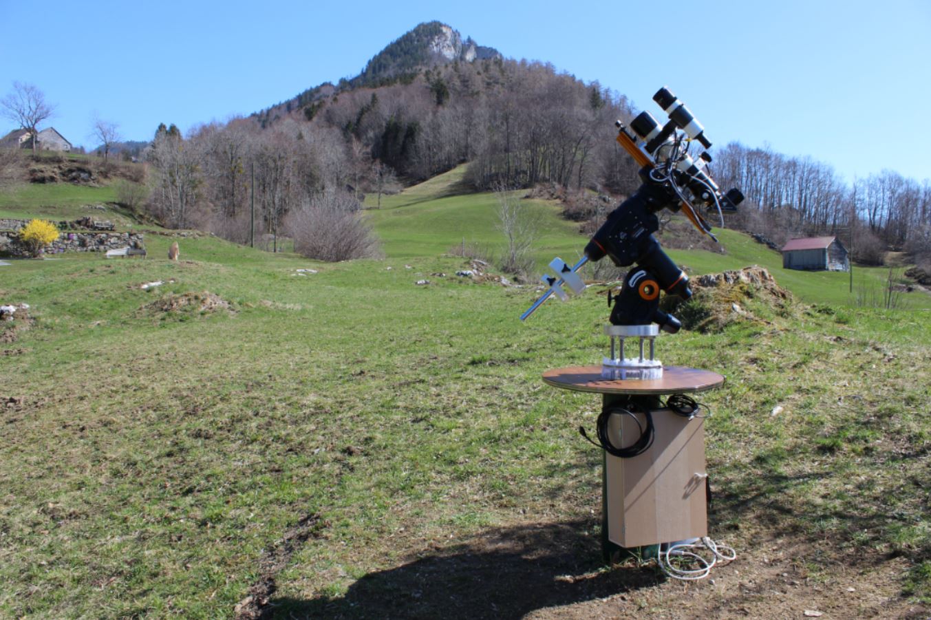

So, endlich mal alles aufgebaut nach dem Bau Ende Oktober resp. nach der Behebung div. Issues ;-)
Mit der selbstgeschnittenen "Unterladsscheibe" hat es nun doch wunderbar funktioniert und die CGEM sitzt auf dem Adapter. Was aber auch nicht gepasst hatte, war der Norddorn. Dieser war zu wenig hoch für die Stellschrauben und somit ein weiteres Indiz, dass der Säulenadapter nicht für die CGEM ausgelegt ist (obwohl scheinbar gleiches Profil wie EQ6).
Meine Holzbox mit AiO PC passt auch und nun steht noch die Abdeckung der Montierung (ohne Tubus) mit einer Plane an, da es auf 800m dann & wann kräftig stürmt und somit ein Fass oder Holzabdeckung eher nich praktikabel ist. Es wird vermutlich eine Kegelform geben und die Plane wird an der Stirn des Ablagebrettes befestigt mit einem Metallband.

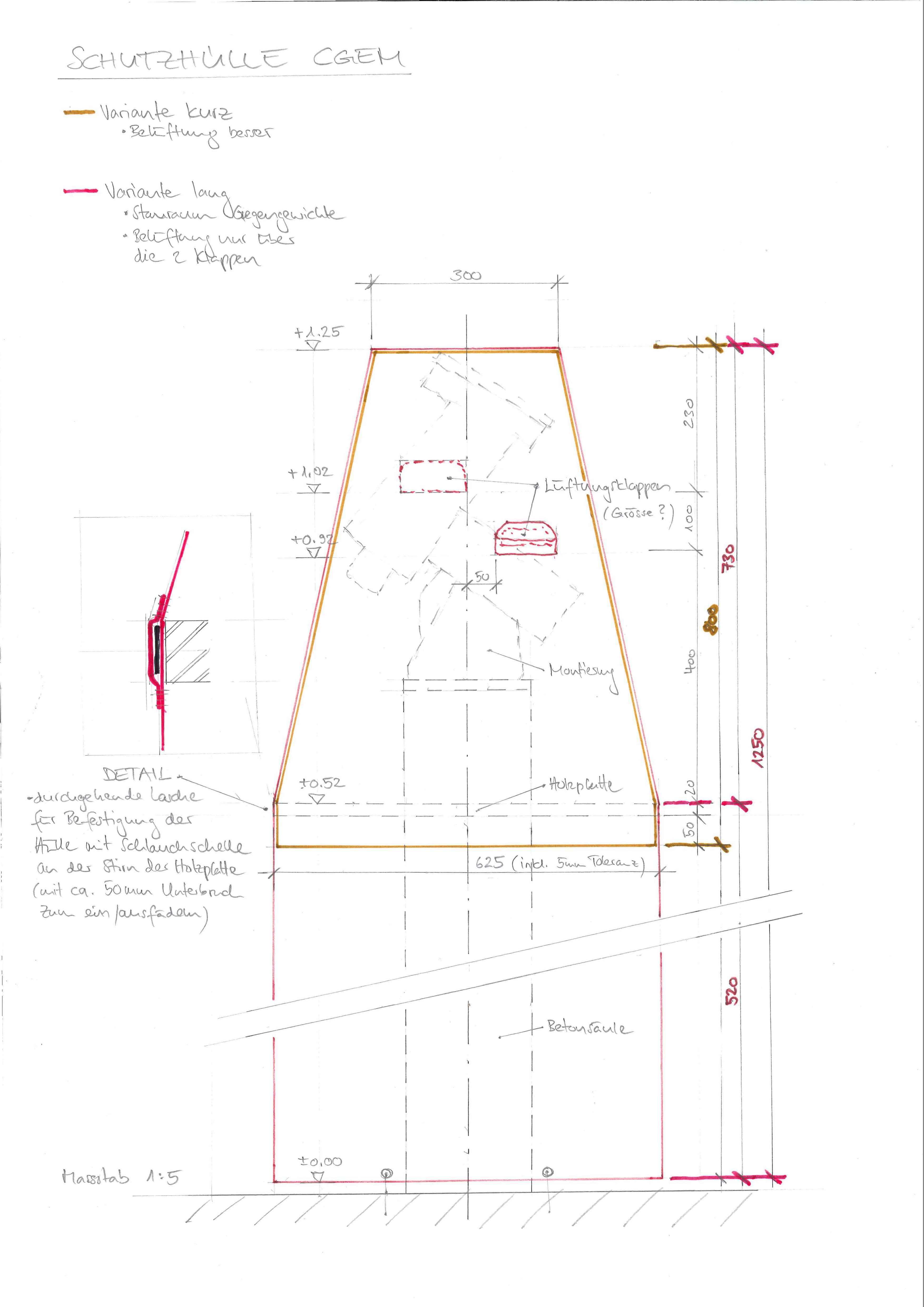

Ich bin nun in der Planung der Schutzhülle und sie wird die Form eines Kegelstumpfs erhalten. In der Skizze sind 2 Varianten gezeichnet und die kurze, beige Version hat das Rennen gemacht.
Wie sieht es mit den Erfahrungen in Sachen Belüftung aus? Gedacht sind 2 Lüftungsklappen an der Schutzhülle und ich habe noch einen ca. 10mm Spalt zwischen der Betonsäule und der runden Holzablageplatte an der die Schutzhülle mittels Schlauchschelle befestigt wird. Zusätzlich werde ich auch noch partiell Löcher in die Holzplatte bohren (Prinzip Lochblech - einfach viel weniger ;-))
Genügen diese Massnahmen, um Kodenswasser zu verhindern resp. genug Luftzug zu erzeugen? Die Monti wollte ich so März bis November draussen stehen lassen und das Wetter kann da auf 800 Meter über Meer teilweise ziemlich "garstig" sein!
Danke für eure Tipps & Grüsse
David

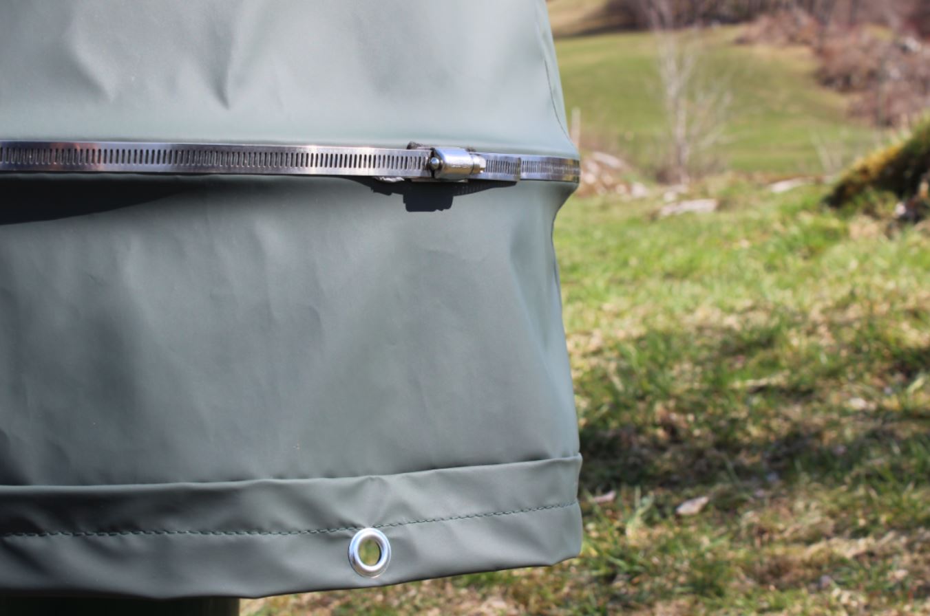

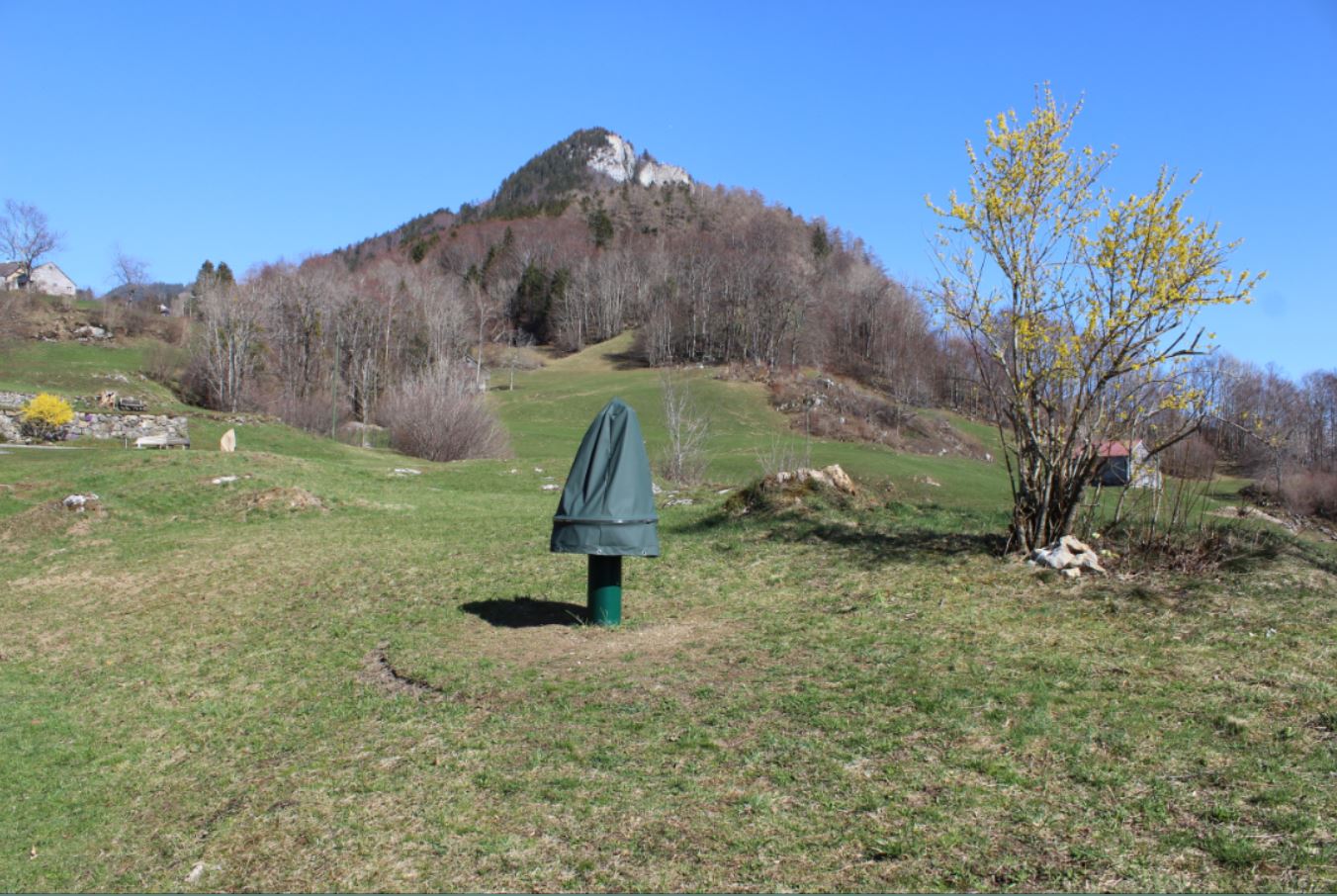

Soeben kam eine zweite (günstigere) Offerte für die Schutzhülle und der Händler meinte, dass seine Plane atmunngsaktiv sei und somit keine Lüftungsklappen notwendig sind. Teilt jemand diese Meinung?
Hallo zusammen

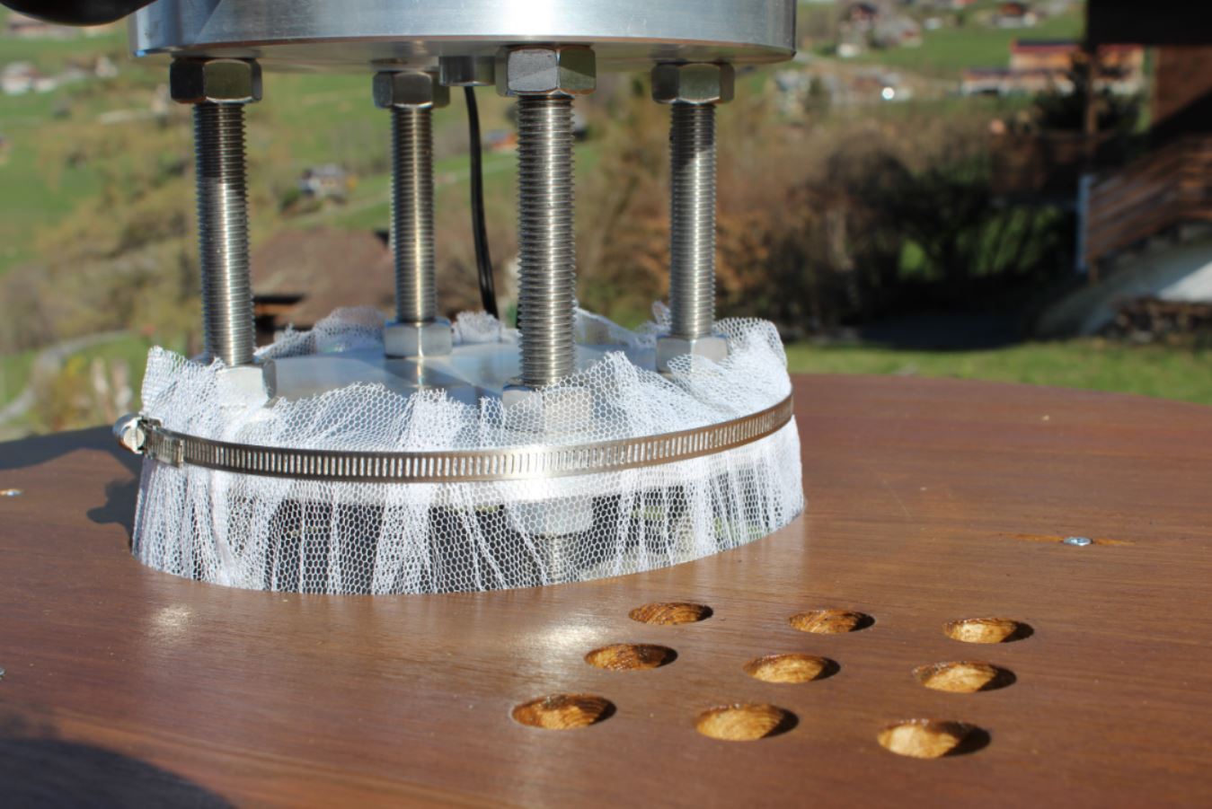

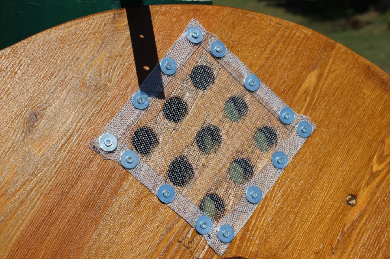

Dieses Wochenende war der Saisonstart! D.h. atmungsaktive Schutzhülle, Abdeckplatte und CGEM fix montieren und dann so stehen lassen auf 800m über Meer! Zum genauen Ausrichten kam ich leider nicht mehr, da der kleine Sohnemann dabei war.
Es reichte aber für 18 Lüftungslöcher (Ø 15mm) bohren, Lärchenholzplatte lasieren, Insektenschutz (Moskitonetz) anbringen (Lüftungslöcher und Spalt zwischen Säule und Holzplatte) und schlussendlich die Montage der Schutzhülle mit einer Schlauchschelle. Allesinallem bin ich happy - jetzt mal abwarten wie es sich mit der Feuchtigkeit verhält und ob ich dann noch mehr Löcher bohren muss! Endspurt wird dann nebst dem Scheinern noch die finale Verkabelung und eventuell noch eine LAN Verkabelung im Erdreich - man gönnt sich ja sonst inx ;-)
Grüsse, David
