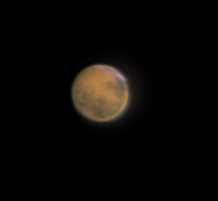

seit Anfang November herrscht bei uns dichtestes Grau in Grau, die einzigen
zwei klaren Nächte eine Woche vor Weihnachten war ich auf Dienstreise in Rüsselsheim.
Und heut, an Neujahr, klarte es endlich auf! Sofort hab ich also den Zehnzöller
(Meade Starfinder 10" EQ mit Magellan II Steuerung)
rausgestellt und 4 Videos aufgenommen, bevor wieder Wolken kamen.
Nachdem ich dann abgebaut hatte, riß es wieder auf...
Wer kann mir sgane, woher die Geisterbilder kommen können? Kann ein schlecht
kollimierter Newton dafür die Ursache sein???
Hier aber erstmal eines der Bilder und zum Vergleich eine mit CdC simulierte
Ansicht von Mars:
Link zur Grafik: http://astronomie.n-t-l.de/galerypages/c8038200.jpgLink zur Grafik: http://astronomie.n-t-l.de/galerypages/c8100cc0.jpg
Weitere Bilder und genauere Hinweise zur Entstehung der Bilder sind wie immer auf meiner
Sonnensystem-Galerie-Seite
in der Mars-Rubrik, die Opposition 2007.
Für Kommentare und Hinweise bin ich, wie immer, sehr dankbar.

Hallo Markus,
ist doch ein toller Mars geworden trotz Notprogramm in Wolkenlücke!
Deine Beschreibungen auf der Website führen mich zu der Annahme, das die Geisterbilder Reflexionen zwischen dem Chip und der Powermate sind, da Du schreibst, daß sie sich ändern bei Abstandsveränderung. Wenn dem so ist, hab ich aber keine Idee, wie man sie unterbinden könnte.
Eventuell ist aber auch eine Verkippung der Barlow/Kamera/OAZ zur optischen Achse die Ursache?
Hoffe Du findest den Fehler und zeigst uns noch mehr solche Märse...
ich denke, deutlicher wird das Geisterbild nur wegen der höheren Vergrößerung. Auch visuell bei hohen Vergrößerungen (228x am 5mm Eudia) sehe ich den einen Marsrand scharf und den gegenüber liegenden etwas ausgefranst, unscharf.
Ich denke, das ist Koma wg. falscher Kollimation.
Der 10er stet grad zum Auftaun in der Werkstatt, wird morgen mal justiert...

Hallo Markus
Ist doch ein toller Mars geworden. Die Strukturen kommen gut rüber und der Kontrast stimmt auch. Die Geisterbilder könnten aber wirklich von der Justage kommen. Sicher kannst du dir aber nicht sein, ich würde einfach mal ausprobieren.

nun, ich hab mittlerweile festgestellt, daß sich die TV 5x Powermate mit ner Verlängerungshülse bis auf 7,7x hochpushen läßt, laut Televue-Datenblatt. :biggrin:
D.h., ich werde demnächst versuchen, mit etwas mehr Brennweite die Detailfülle noch zu steigern.
Ich hab mir heuteden Newton mnal im Labor angesehen, ich denke, der Fangspiegel sitzt nicht exakt mittig zum OAZ. Da ich aber demnächst eh eine neue, ohne Werkzeug justierbare FS-Spinne und einen Fangspiegel mit 96% Hilux-Beschichtung einbauen möchte, justier ich da eh nimmer groß rum.

danke für Dein feedback. Ich wollte gestern -es war den ganzen Tag klar - mit besser, aber noch nicht optimal, justiertem Newton nochmal raus. Gegen 16 Uhr zog es aber dann leider zu.
