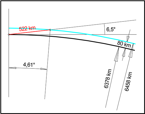

mir sind gestern endlich mal ein paar Sternschnuppen auf den Chip meiner zweckentfremdeten DMK31AU03.AS gekommen, die sehr dicht am Horizont aufleuchteten.
Ich hab mich erstmal natürlich sehr gefreut, wurde dann aber nachdenklich, ob ich aus dem Bild auch die ungefähre Entfernung rauskriegen kann.
Die Position relativ zu den Sternen kann ich in etwa aus dem Bild rausholen.
Link zur Grafik: http://www.bilder-upload.eu/upload/2ce4d7-1503273244.gif
Aufgenommen wurde das Bild um 03:01:59 MESZ am 20.8.17 mit einem 2,1 mm Objektiv. Belichtungszeit des Bildes ist 8 Sekunden (damit ich auch ein paar Sterne erkennen kann
Gebe ich die Zeit in Guide8 ein, stimmt die Position vom Großen Wagen zum Horizont sehr gut mit dem Bild überein. Die Sternschnuppe hatte etwa 6,5° Höhe über dem Horizont.
Wenn ich davon ausgehe, daß der hellste Teil der Sternschnuppe in ca. 80 km Höhe aufleuchtete, kann ich daraus die Entfernung berechnen, in der sie von mir aus gesehen aufleuchtete?
Ich habe versucht, im Internet zu recherchieren und auch einige Seiten gefunden. Aber die Höhe überm Horizont kann ich bei den diversen Rechnern nicht eingeben.
Nach dieser Webseite:
https://rechneronline.de/sehwinkel/sichtweite.php
wäre sie ganz grob 1100 km von mir weg (wenn ich die atmosphärische Refraktion ausschalte und die 6,5° Horizonthöhe ignoriere)...
Kann mir da jemand auf die Sprünge helfen um die 6,5° Horizonthöhe auch noch in die Rechnung mit einzubeziehen? :blush:
