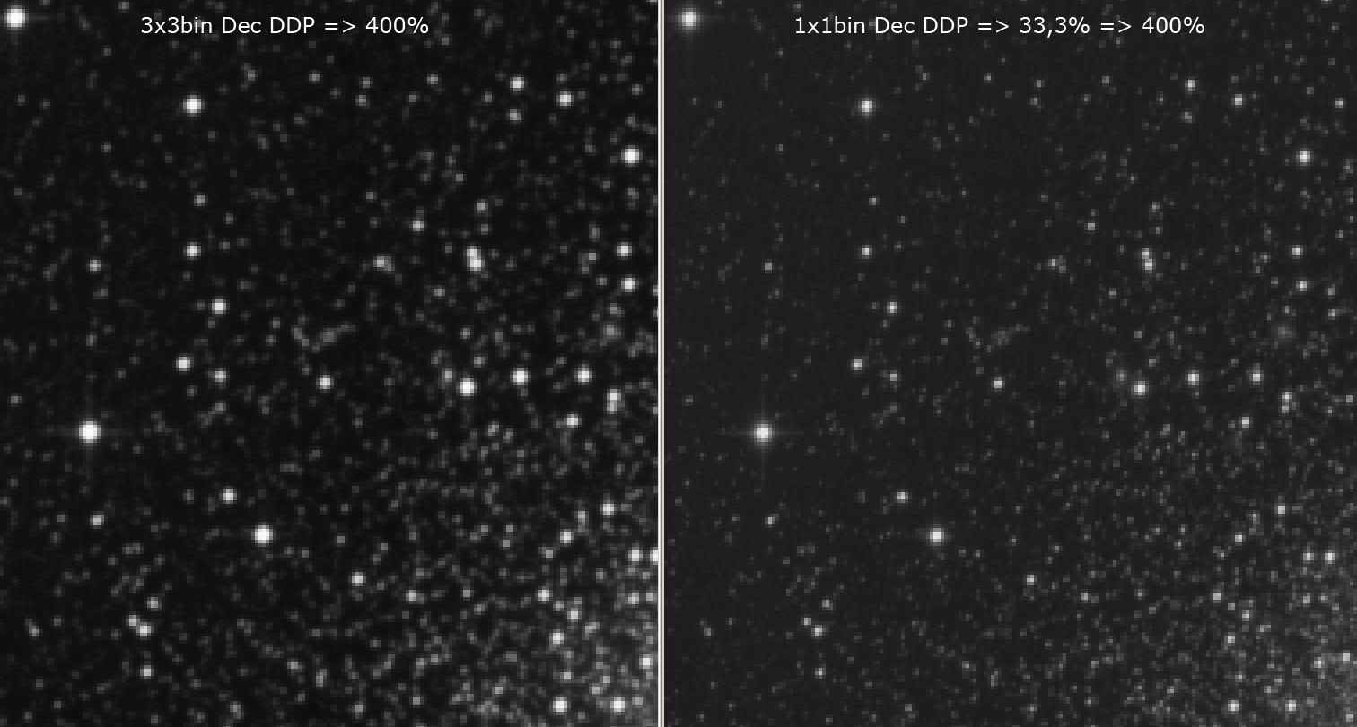

Bei Bild 1 und 2 wurden die gebinnten Rohsummenbilder in Astroart 5 (Interpolation bicubic) auf den Bildmaßstab des 1x1bin vergrößert.
Bild 3 und 4 zeigen, dass auch der umgekehrte Fall, also eine Verkleinerung (AA5, bicubic) des 1x1bin die gleichen Ergebnisse bringen.

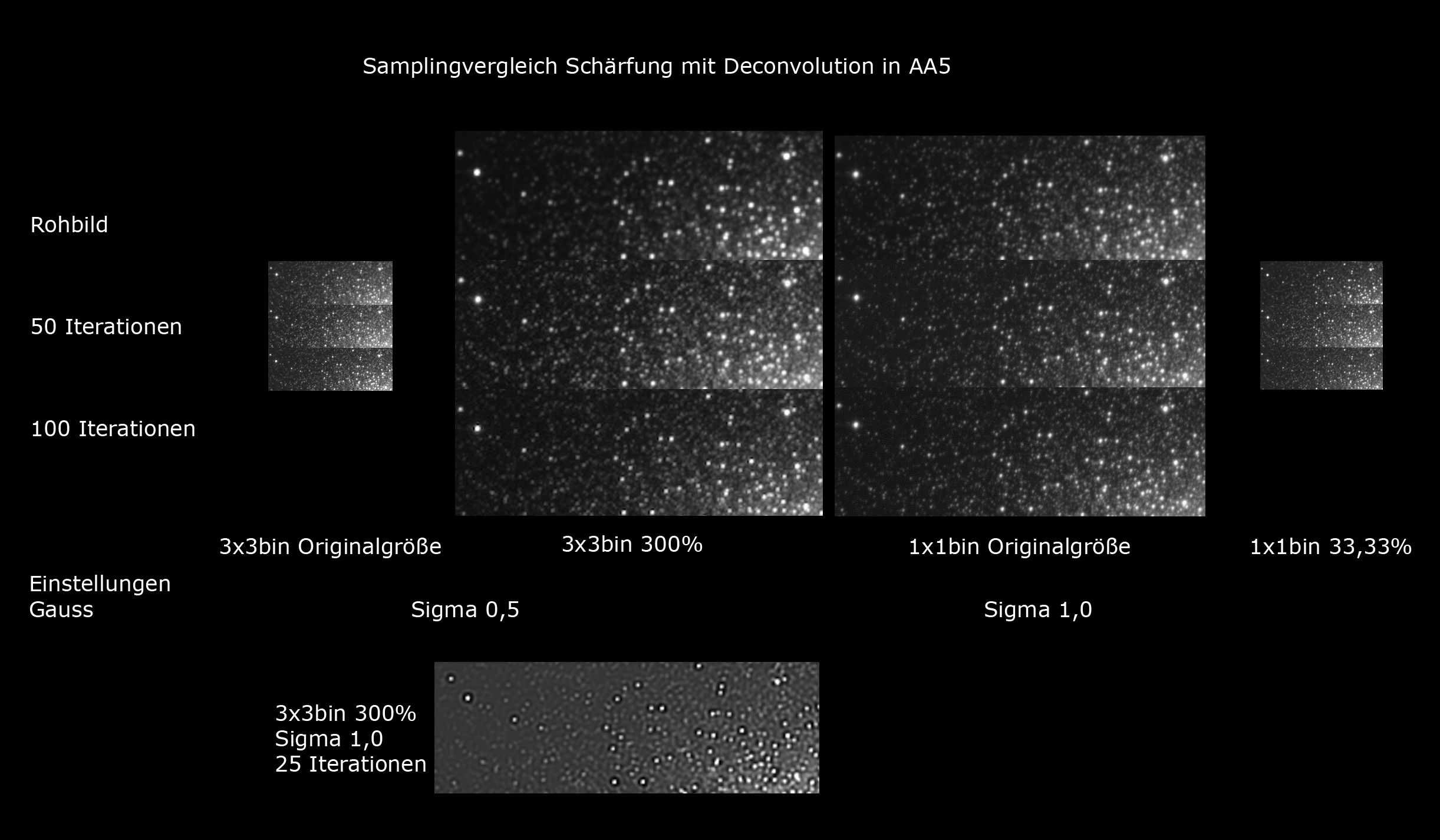

Bei Bild 4 und 5 wurden zusätzlich die Rohbilder einer Schärfung durch Deconvolution (Maximale Entropie) unterzogen.

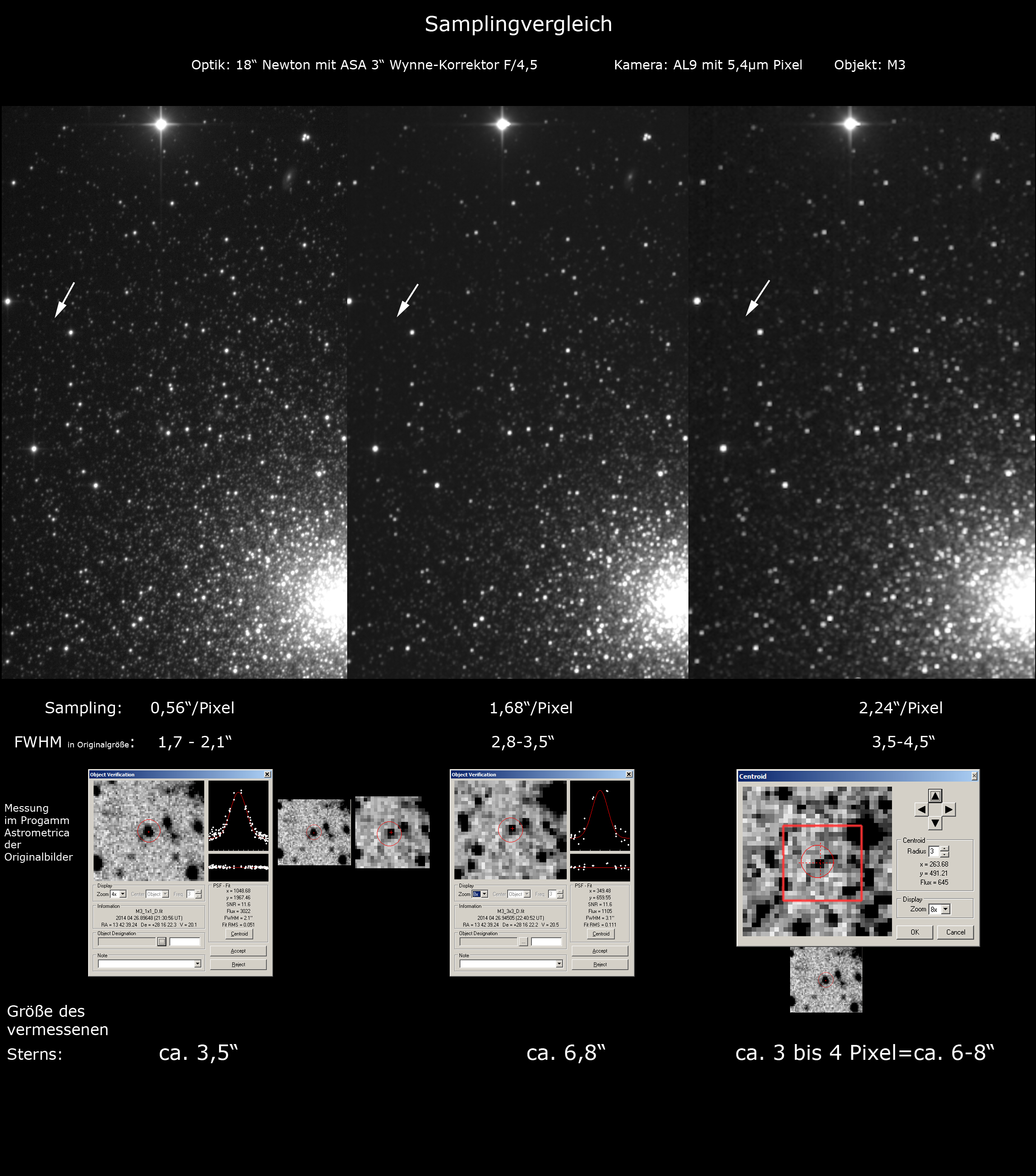

Augenscheinlich führt ein Sampling von ca. 1 Pixel ~ Seeing zu einem Detailverlust gegenüber dem oversampelten Bild im 1x1bin.
Messungen der FWHM-Werte gleicher Sterne in den Originalbildern bestätigen, dass man ohne Oversamling automatisch höhere FWHM-Werte erhält und damit ein "hausgemachtes" schlechtes Seeing vorgetäuscht wird. Dazu noch der Hinweis, dass Wolfgang Promper auf der CEDIC 2013 ähnliche Werte präsentierte.
Durch das Oversampling erhält man absolut gesehen kleinere Sterne und feiner aufgelöste Details.
Auch größere Sterne werden durch das Oversampling im Verhältnis zum Objekt nicht größer dargestellt, als in den Bildern mit größeren Pixel.
Die Spikes werden bei größeren Pixel dicker. Spikes und Details verhalten sich ja ähnlich.
Eine zeitgemäße und vernünftige Schärfung im Zuge der Bildbearbeitung ist bei Oversampling leichter und effektiver.

Bild 1:
Link zur Grafik: http://www.sternwarte-altschwendt.at/Vergleich-Sampling%20M66_Rohbilder.jpg
Originalgröße

Bild 3:
Link zur Grafik: http://www.sternwarte-altschwendt.at/Vergleich-Sampling%20M66_Rohbilder_Reduzeirung1x1bin.jpg
Originalgröße
Bild 4:
Link zur Grafik: http://www.sternwarte-altschwendt.at/Vergleich-Sampling%20M3_geschaerfteBilderr_Reduzeirung1x1bin.jpg
Originalgröße
Bild 5:
Link zur Grafik: http://www.sternwarte-altschwendt.at/Samplingvergleich_WirkungDeconvolution_M3.jpg
Originalgröße

Wie du richtig vermutet hast, wurde bei den gebinnten Aufnahmen kürzer belichtet. Im 1x1bin wurde 5min bei M66 und 4min bei M3 belichtet. Im 3x3bin waren es nur 30sek bzw. 20sek beim 4x4bin. Ansonsten wären die Zentren der Gx bzw. des GCs total ausgebrannt. Im Bezug auf die Empfindlichkeit gibts also doch sehr große Unterschiede zwischen Binning und einem großen Einzelpixel, dass ja meist einen viel größeren Dynmaikumfang aufweist. Damit war ich etwas in der Zwickmühle. Wenn ich gebinnten Aufnahmen länger belichte, wird das Rauschen zwar weniger, dafür brennen die Details aus.
Ich habe mich dann dafür entschieden, das die Zentren in den Einzelbildern einigermaßen gleiche ADU-Werte hatten. Das bedingte natürlich ein etwas höheres Rauschen in den gebinnten Aufnahmen. Der Hintergrund kann also sicher nicht verglichen werden. Beim Vergleich der SNR von den lichtschwachen Sternen fällt aber auf, dass diese in den 1x1bin und den gebinnten Aufnahmen ähnliche Werte haben (Siehe Bild 2, astrometrica-Werte). Ich denke also, da das Signal-Rausch-Verhältnis bei den feinen Details (kleine Sterne) ähnlich ist, dass in den Versuchsbildern das Rauschen keinen gravierenden Einfluss auf die Detailerkennbarkeit hat.
Ich habe auch noch ein Vergleichsbild erstellt:
Link zur Grafik: https://dl.dropboxusercontent.com/u/46045296/M66_1x1Einzelbild_3x3Gemittelt10x30.jpg
Groß
Hier ist zumindest der gleichen Gesamtbelichtungszeit genüge getan. Auch im 1x1bin Einzelbild sind trozt Rauschens feinere Einzelheiten erkennbar als im gebinnten Bild.
Also nochmals: Detailvergleichbarkeit ok. Rauschen, Dynamik, Hintergrundglätte usw.... muss man wirklich eine Kamera mit einer andern vergleichen.

an deinen letzten Aufnahmen kann man ja schon erkennen:
Bei gleicher Gesamtbelichtungszeit haben kleine Pixel tendenziell die bessere Detailauflösung aber dafür mehr Rauschen.
Meine These ist ja die, dass man durch kleinen Pixel nichts verschenkt.
Durch ein nachträgliches 3x3 Binning der 1x1Bin Aufnahme erhält man z.B. das gleiche Bildergebnis wie bei der 3x3Bin Aufnahme (bei jeweils gleicher Gesamtbelichtungszeit). Mit einem Rauschfilter kann man aber bei der 1x1 Bin Aufnahme beliebig rumspielen, zwischen Detailauflösung und Bildrauschen. Im extremen Fall sieht die 1x1Bin Aufnahme nach dem Rauschfiltern genau so aus wie die 3x3Bin Aufnahme, vom Rauschen und von den Details. Umgekehrt geht das aber nicht.
In einer Aufnahme mit kleinen Pixeln steckt halt mehr Information drin. Man muss nur u.U. stärker Rauschfiltern um zu den gleichen SNR zu kommen wie bei großen Pixeln. Man hat aber die Chance, bei der Bildverarbeitung, durch Verzicht auf SNR, mehr Details zu bekommen, oder umgekehrt. Mit großen Pixeln kann man nur durch weiteren Verzicht an Details zu mehr SNR kommen. Man verliert damit also nur Flexibilität bei der Bildverarbeitung, gewinnt aber nichts.
Man erhält mit kleinen Pixeln außerdem mehr Spielräume zum nachschärfen (falls die Aufnahme genügend rauschfrei ist, also erheblich länger belichtet wird, als z.B. deine Beispielaufnahmen). Dadurch erhält man mit den kleinen Pixeln sogar noch mehr Details.
