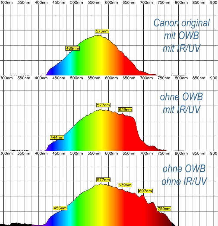

Ich gehe davon aus, dass Du, wenn Du von einer „neuen“ 600 sprichst, eine DA meinst. Also eine Astromodifizierte.
Bilder von zwei unterschiedlichen Sensoren zu verschmelzen kann durchaus Vorteile bringen.
In Deinem Fall würde die 77 mit ihrer etwas höheren Auflösung Details bringen, während die 600 DA zusätzliche H-Alpha Informationen beisteuern kann. Das bringt nicht nur Farbe, sondern auch zusätzliche Details, die eben nur in dieser Farbe vorhanden sind.
Ich schätze aber, dass der Effekt nicht so groß ist, dass es sich lohnen würde, Aufnahmesessionen mit beiden Kameras zu planen.
Sinn würde es aber vielleicht machen, wenn Du bereits Objekte mit der 77 aufgenommen hast, die eigentlich viel H-Alpha zu bieten haben, aber in den Bildern etwas blass daherkommen.
Diesen Aufnahmen könntest Du mit weiteren Aufnahmen aus der Modifizierten einen entsprechenden H-Alpha Kick beisteuern.
