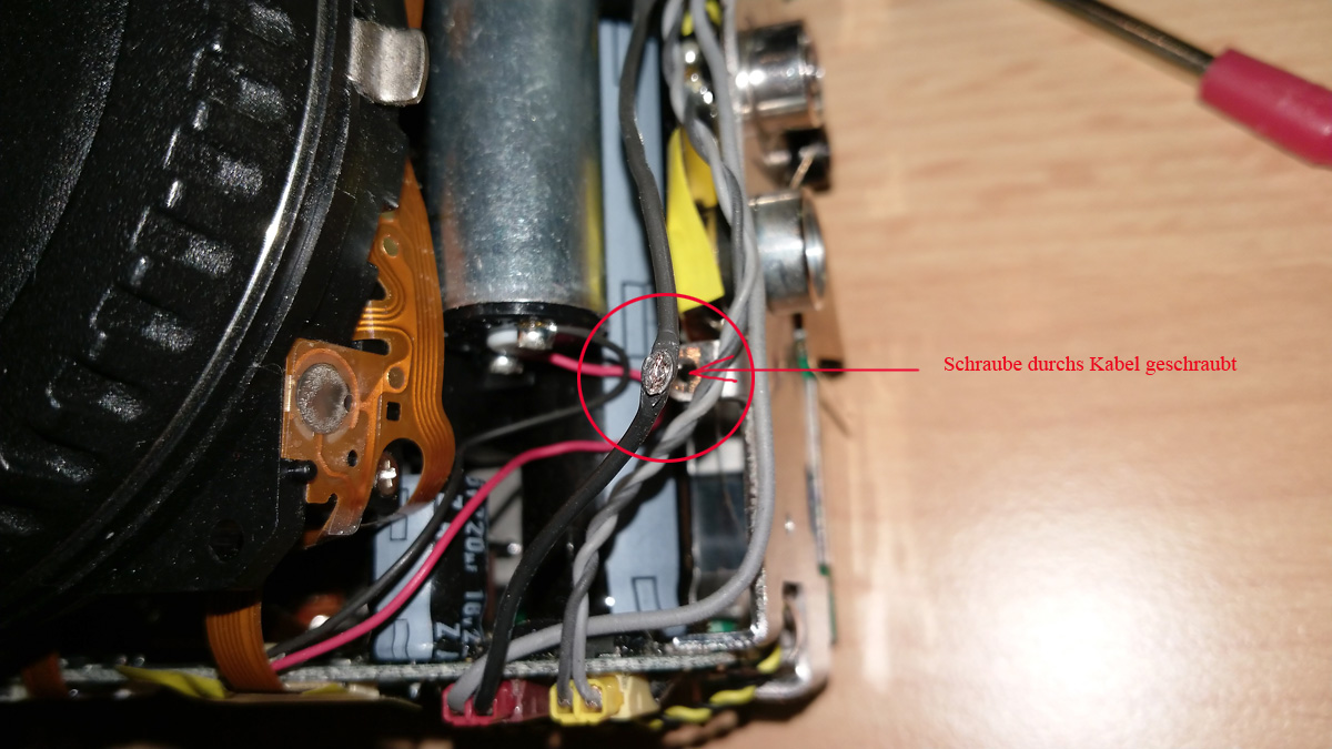

Bei der Reperatur habe ich festgestellt das die Canon-Werkstatt (renomierte) wohl beim Zusammenbau einen Kabel durch geschraubt hat . Das muß man erst mal hinbekommen mit na 2mm Feingewindeschraube den dann noch genau mittig zu treffen . Der hätt er mal Lotte spielen sollen .
Ganz koscha war das schon immer nicht , denn ich habe beim Durschschauen durch den Sucher immer ein Kribbeln an den Augenbrauen gehabt wenn ich damit ans Kameragehäuse kam . Und die USB-Buchse hat machnmal kleine Funken geschlagen beim reinstecken des Steckers . Sieht man nur im Dunkeln .

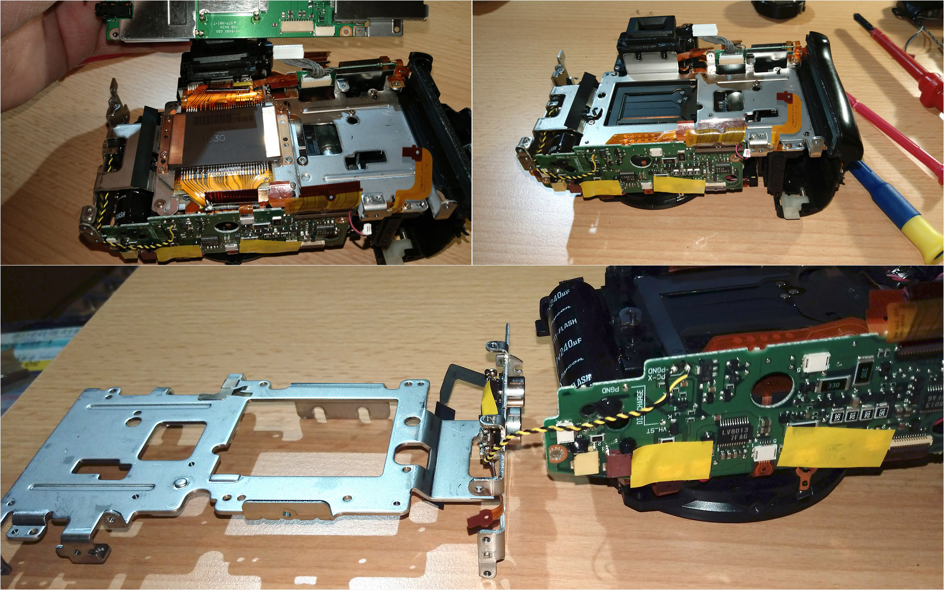

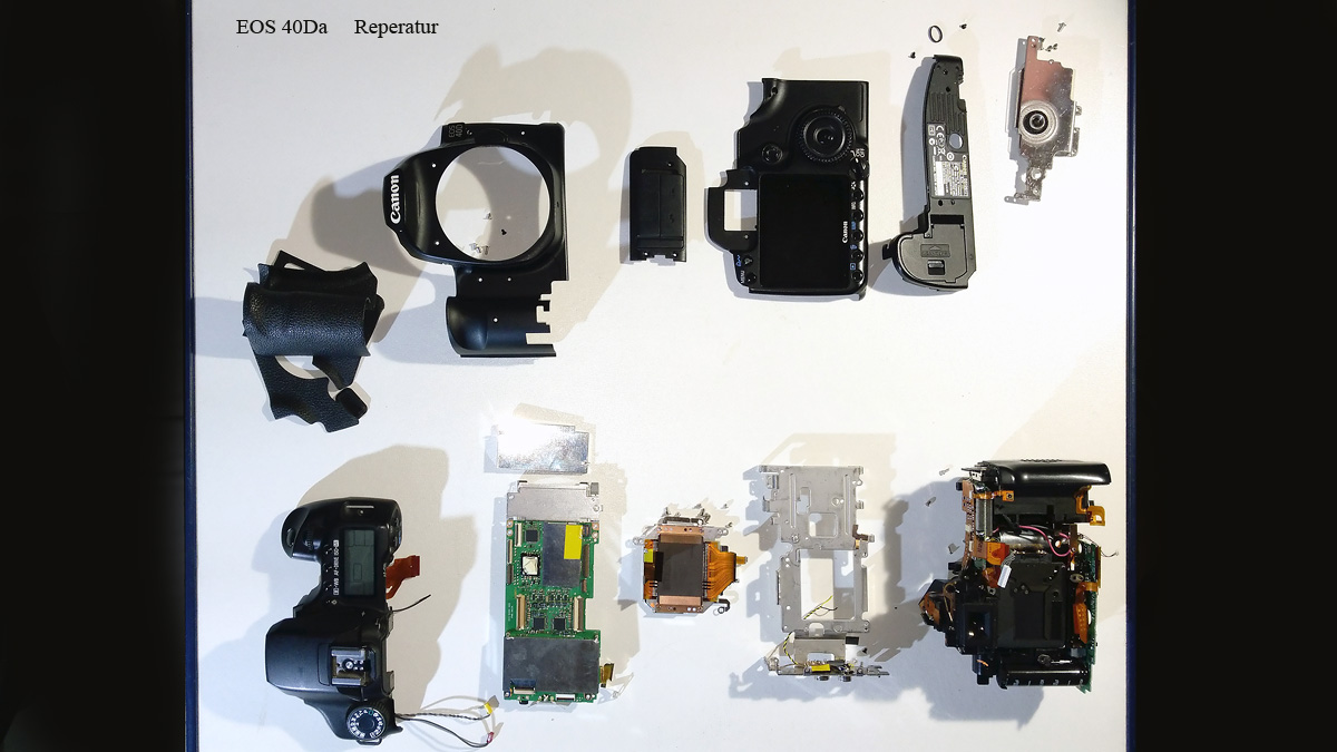

Nun habe ich mir ein defekte Kamera gekauft für 40.-Euros und gestern repariert .
Bischen mulmig war mir schon vor die feinen kleinen Elemente aber was solls' probieren . Das Teil was warscheinlich defekt sitzt natürlich fast am Ende im Herzen der Kamera , also alles muß raus.

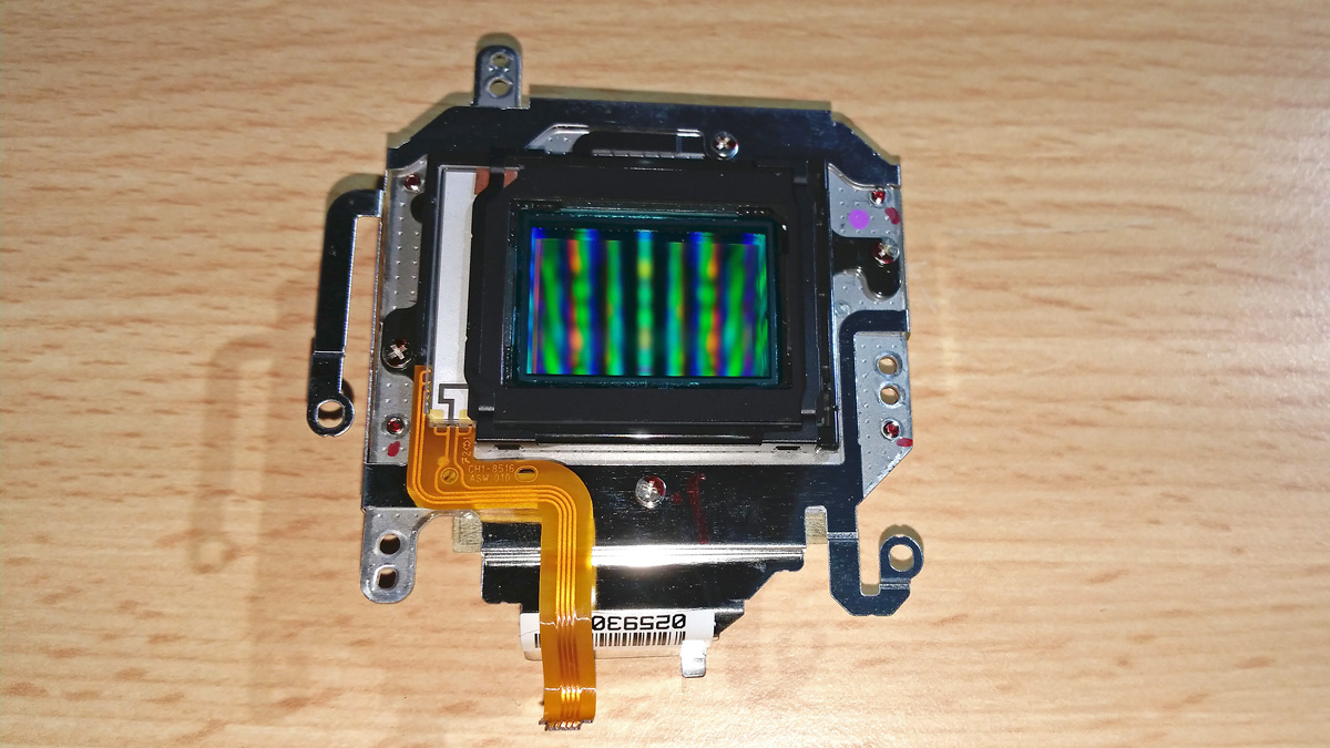

Eine ganz tolle Sache war die Sensorreinigung . Wenn der CEMOS erst mal raus ist ein super rankommen , kann ich nur empfehlen . Der war ja gereinigt , aber trotzdem waren an den Rändern schlieren .
Der Flash-Kondensator hatte fast 100Volt , da habe ich ne Stehlampe angedockt um ihn zu entladen . Hat sich schön sauber wie ein Dimmer entladen .

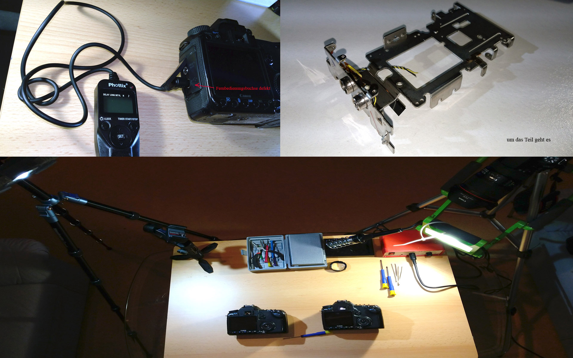

Ich schieb mal hier ein paar Fotos rein .
Hier mal der CEMOS aus der Ersatzteilkamera .
