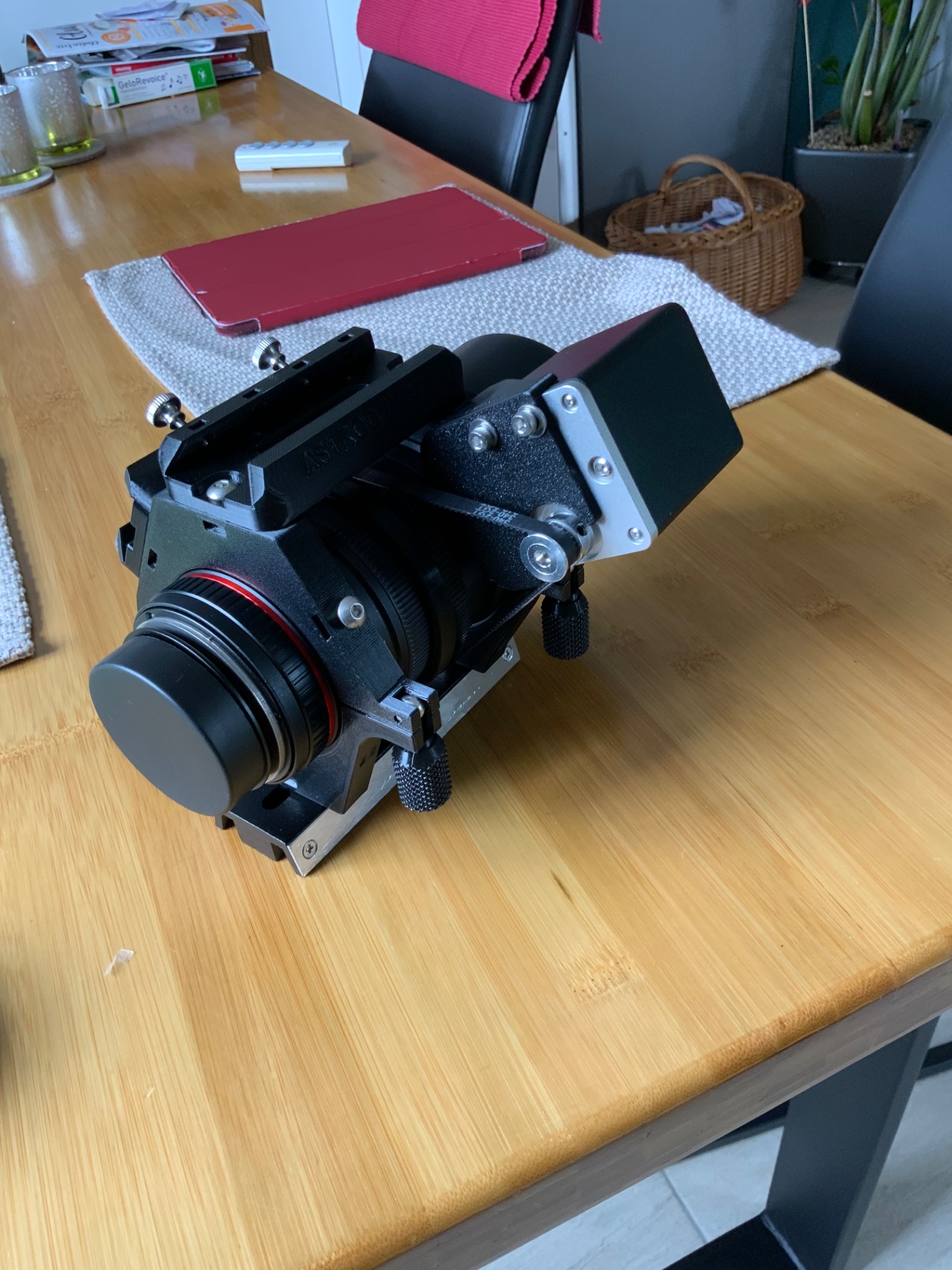

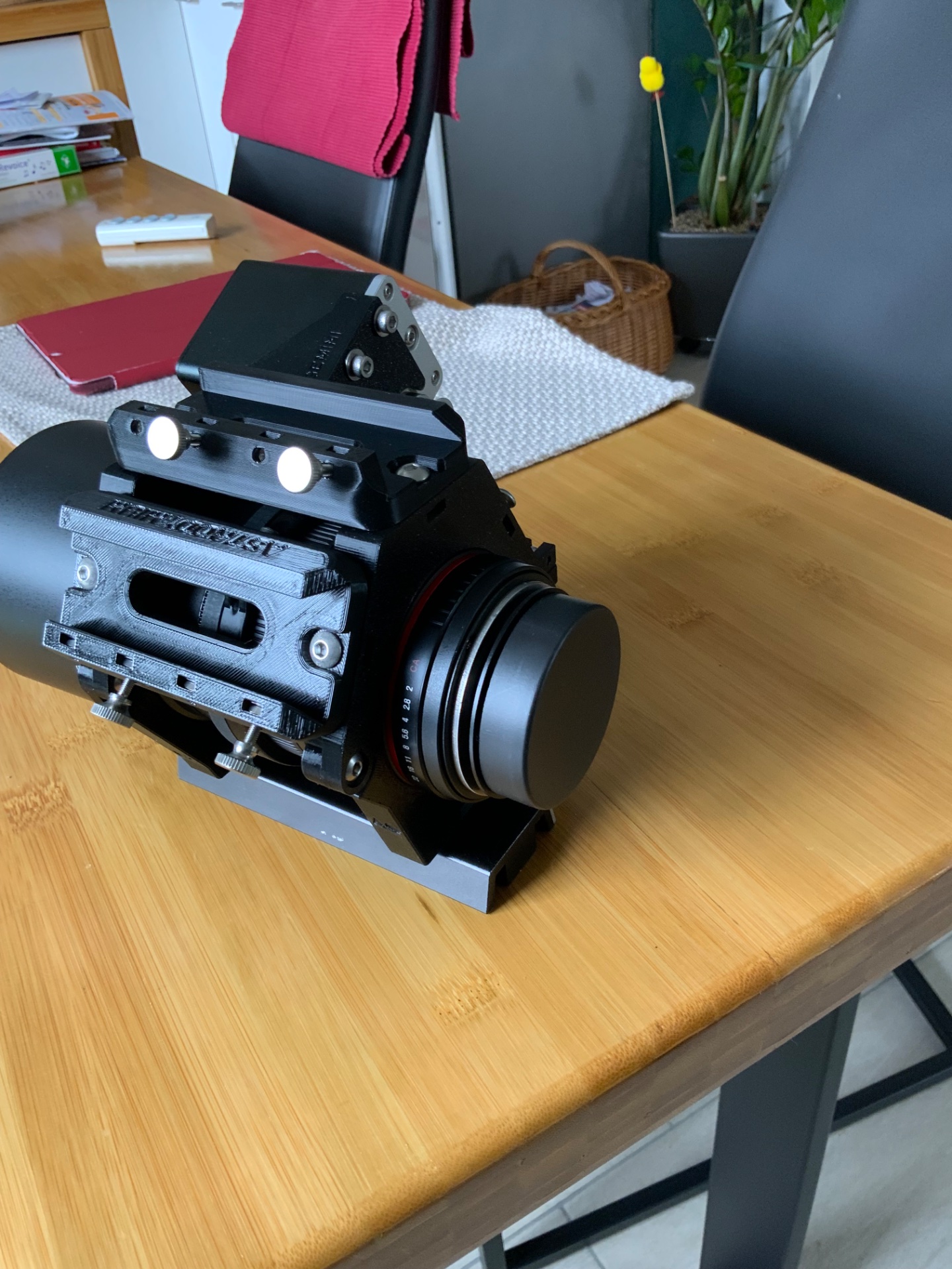

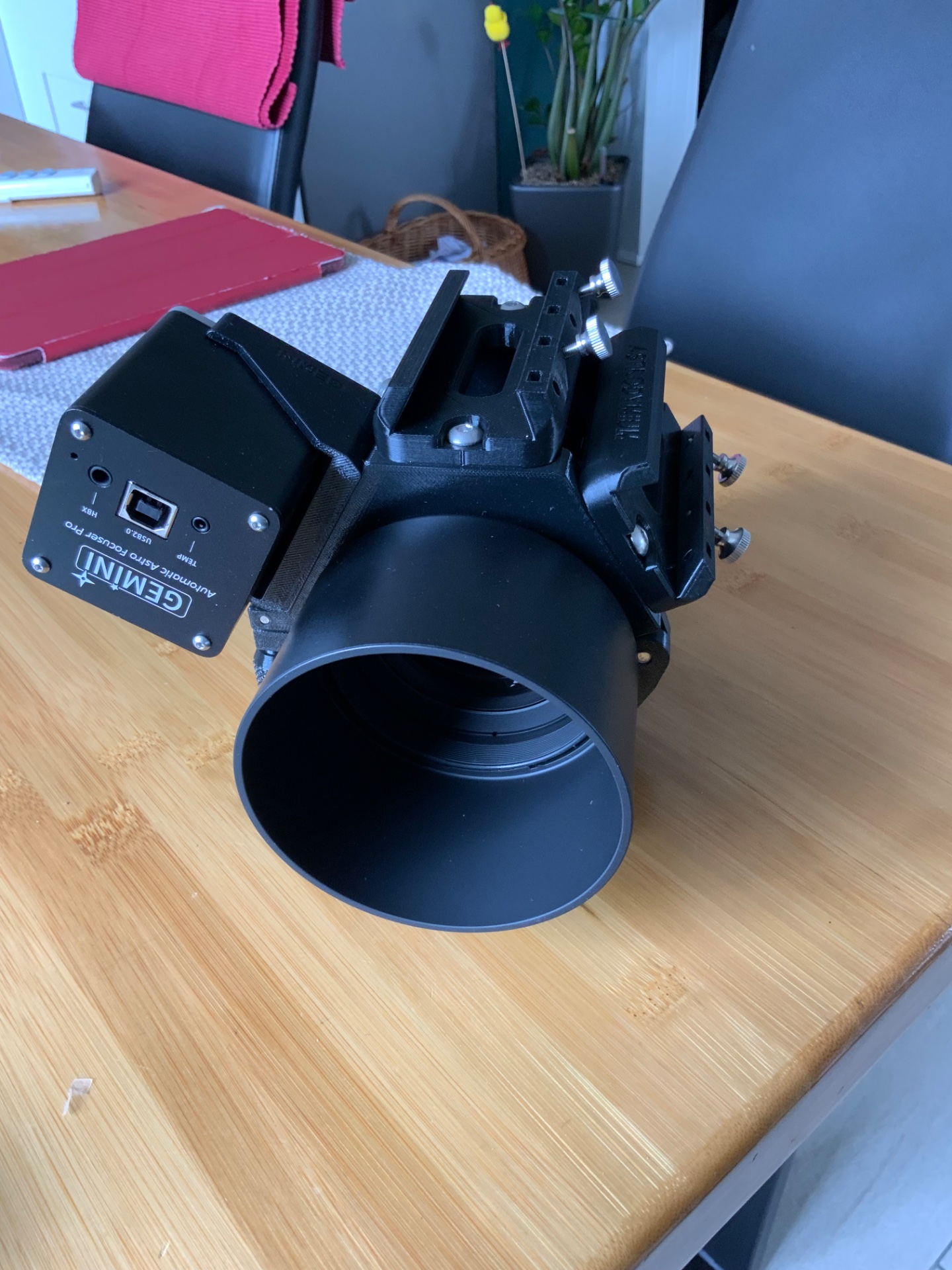

Hier ein paar Bilder des Setup. Filterrad mit Kamera lässt sich einfach anschrauben. Backfocus passt .
CS Reinhard
