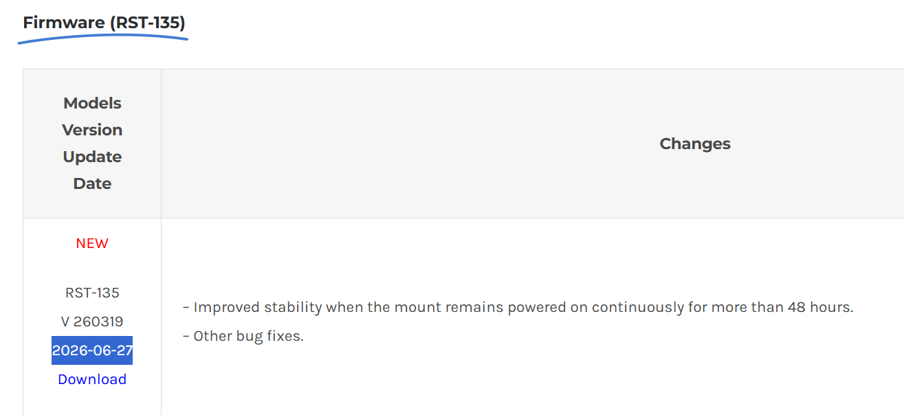

zwei Setups laufen seit ein paar Tagen einwandfrei mit der V3. Heute wollte ich ein drittes Setup aufbauen, und musste festellen, dass es mit meiner Rainbow Astro RST-135 Probleme gibt. Manuelles Slewing per Pfeiltaste sorgt dafür, das beide Achseln gleichzeitig in unterschiedliche Richtungen und Geschwindigkeiten drehen. Teilweise wird die Bewegung auch unterbrochen. Beim PA wenn es die Rotation durchführen muss, gibt es auch einen durcheinander und bewegt beide Achsen unterschiedlich anstatt nur die RA. Tausch von Kabel hat nichts bewirkt, die Spannung ist ausreichend hoch mit über 13,5V.
Hat jemand eine Rainbow Astro Montierung mit V3 am Laufen?
