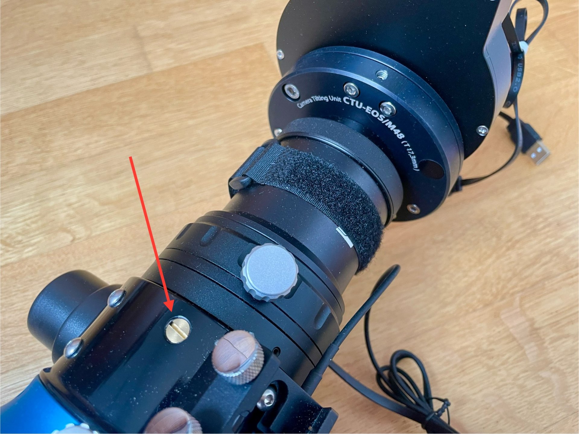

Das stört mich indes generell am CF90 - selbst mit angezogenen Messingschrauben dreht sich der Auszug auf Grund des Hebels, den das Leitrohr verursacht.
Hallo Alexander,
da stimmt etwas nicht. Die oben gezeigte Messingschraube hat keinen Einfluss auf die beiden Rotationsmöglichkeiten. Die Rändelschraube "1" muss festgezogen werden, um die Drehung des OAZ zu verhindern. Die Rändelschraube "2" zieht den zusätzlichen Rotator am Auszug fest.
CS - Oliver
Hallo Oliver,
Verzeihung, ich meinte die Schraube unten links im Bild, die zusammen mit Schraube 1 die Drehung verhindert. Diese war bei mir locker.
Alexander

Na dann passt's ja :y:. Ich würde die andere Messingschraube auch mal überprüfen, damit der OAZ stramm sitzt und nicht verkippen kann.
CS - Oliver
Alles klar, wird am Wochenende überprüft. Vielen Dank!

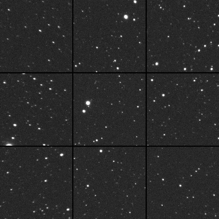

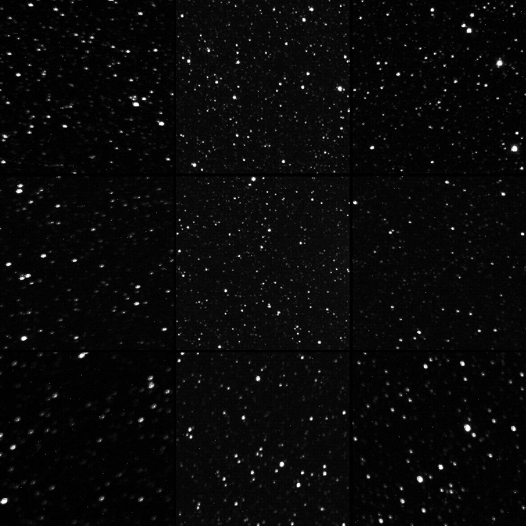

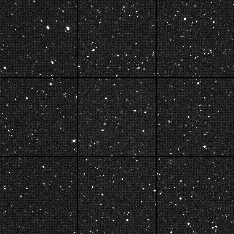

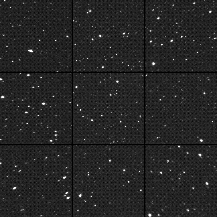

die Ideen mit der variablen Verlängerungshülse und der Feststellung der Messingschrauben waren gar nicht so schlecht: (CF90)
Die Werte sind nur auf Grund des miserablen Guidings letzter Nach so groß. Wenn ich anstatt der hier gezeigten 30 s auf 3 s herunter gehe, so kann man von allen HFDs eine Größenordnung 1,0 abziehen. An der Kennzahl der Off-Axis Aberration von 0,5 und der Kennzahl vom Tilt mit ca. 0,3 ändert sich jedoch nichts.
Da es schlechter wird, wenn ich weiter raus drehe, muss ich wohl noch einen etwas kürzeren Adapter kaufen, aber ich bin mit dem Tilt soweit zufrieden.
Viele Grüße und CS
Alexander
noch einmal ein Update: tatsächlich komme ich, egal mit welchem Abstand zwischen 54 und 58 mm, beim CF 90 mit 0.8x Reducer nicht auf ganz saubere Ecken. Beim ASTAP Tilt Inspector bleibt die Off-Axis Aberration immer größer als 0.5. Dies ist interessant, da ich mit derselben Adapterkette und Kamera am CF130 fast 0 bei 55 mm hinbekomme. Auf Nachfrage beim Händler hieß es, dass die Bilder doch unkritisch wären. Ich frage mich nun - ist mein Anspruch eines komplett geebneten Bildfeldes in der Fertigungsklasse tatsächlich zu hoch?
Der Tilt stammt übrigens wirklich vom OAZ und nicht von der Kamera. Hier werde ich wohl die Messingmadenschrauben durch Rändelschrauben ersetzen, dann kann man diesen leichter einstellen.

weiß eigentlich jemand, wer die CF Apos für TS herstellt? Ich wollte Ersatz für die Madenschrauben am OAZ kaufen, doch TS bietet diese nicht an, auch nicht auf Nachfrage.
Das Gewinde ist für mich ein Rätsel… die Schrauben haben 7.75 mm an Durchmesser und auf 2 mm genau 3 Umdrehungen.

Tatsächlich war TS so nett und hat das Gewinde für mich bestimmt. Es handelt sich um ein M8x0,75 Feingewinde.
Leider gibt es auf dem Markt wohl keine Madenschrauben mit entsprechender Kunststoffspitze, doch sollte eine gewöhnliche Madenschraube auch gut klemmen.
