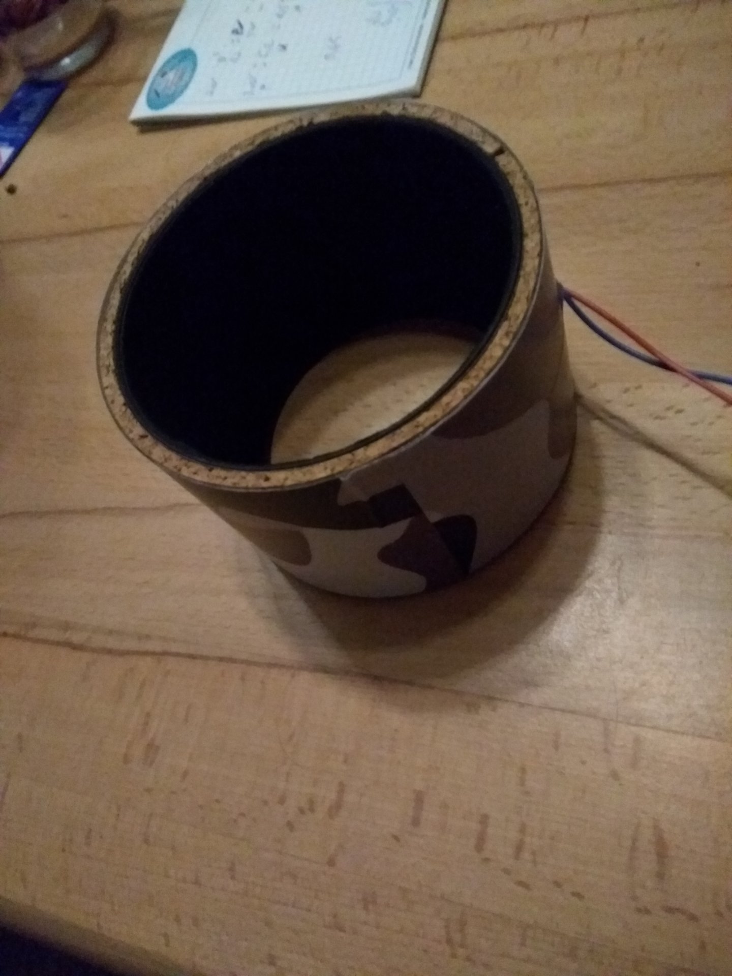

Na dann hier mal das Ergebnis:
2/3 der Taukappe ist mit 3mm Kork isoliert.
Nahe der Verschraubung verläuft ein Kanal mit dem Heizdraht.
Der Kanal wurde nach der Wicklung mit isoband fixiert und anschließend mit Velours zur Dämmung aufgefüllt.
Zur stabilierung umschließt das ganze eine Windradfolie.
Optisches Finish ist UV und wetterbeständige Carwrap-folie.
