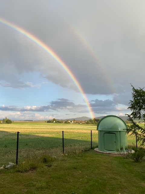

Hier mal ein (kitschiges) Bild vom neuen Design.

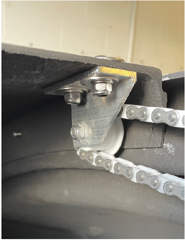

Das Thema mit den Rollen bzw. Halter hat sich nun laut der neuen Juli-2023 Anleitung (die ich nicht und wohl auch keiner bei Bresser im Jul/August/Sept. 2023 zu Verfügung hatte) von Pulsar so rausgestellt, dass mir natürlich die alte Shutterantriebsversion geschickt wurde und keiner bei Bresser wusste was von einer neuen Version, wohl weil sie von den Engländern nicht informiert wurden. Somit musste ich das selber lösen. Aber meine Lösung sieht besser aus, als die von Pulsar was die Umlenkung oben am Shutter betrifft. Die Achse der Umlenkrolle ist bei Pulsar wohl nur einseitig gelagert wie man hier sehen kann

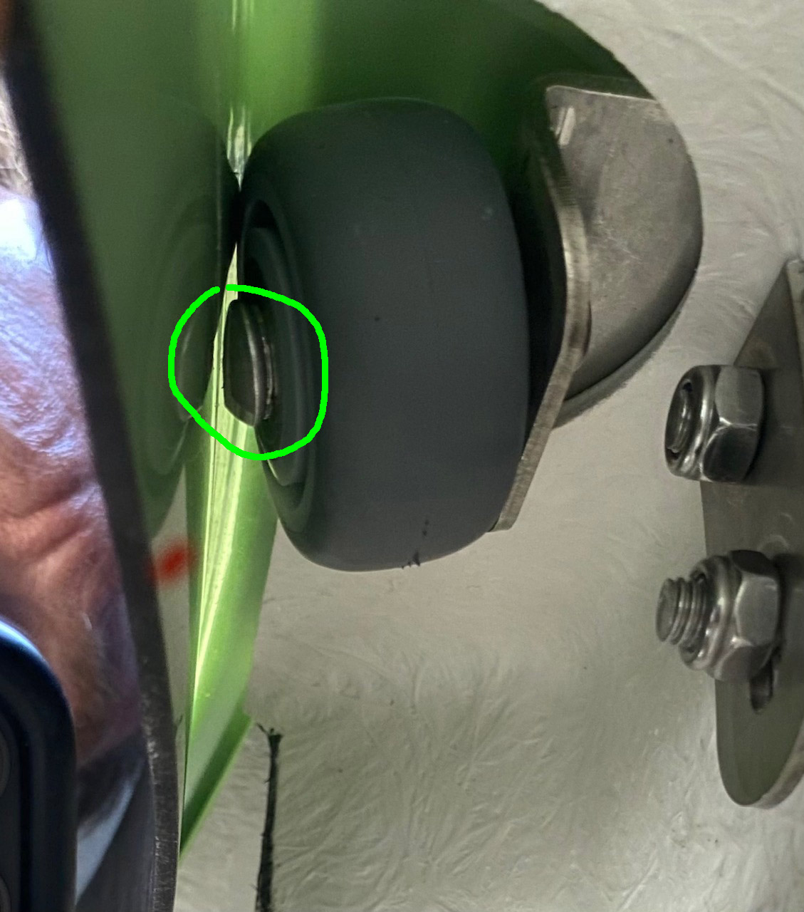

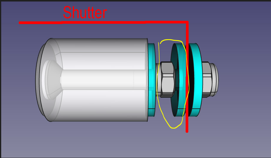

meine Lsg. war, dass ich den Bügel und das GFK-Material so bearbeitet habe, dass ich eben die Umlenkrolle soweit wie möglich in der Flucht der Kette montieren kann. Edelstahl biegen usw. ist nicht so einfach. Man sieht, dass die Kette trotzdem noch am Halter "kratzt", was ich später noch mit einer gefeilten Fase etwas entschärft habe.
Ich muss nochmal betonen, Bresser war bemüht, aber konnte auch nur mit dem arbeiten was Pulsar ihnen zur Verfügung gestellt hat. Es ist aber schon erstaunlich, dass man eine neue Anleitung mit Bildern erst nach Monaten der Hardwarelieferung aus England erhellt. Die Kommunikation zw. Bresser und Pulsar lief nicht optimal und in der Urlaubszeit erst recht nicht. Das war praktisch Stillstand.

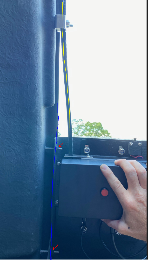

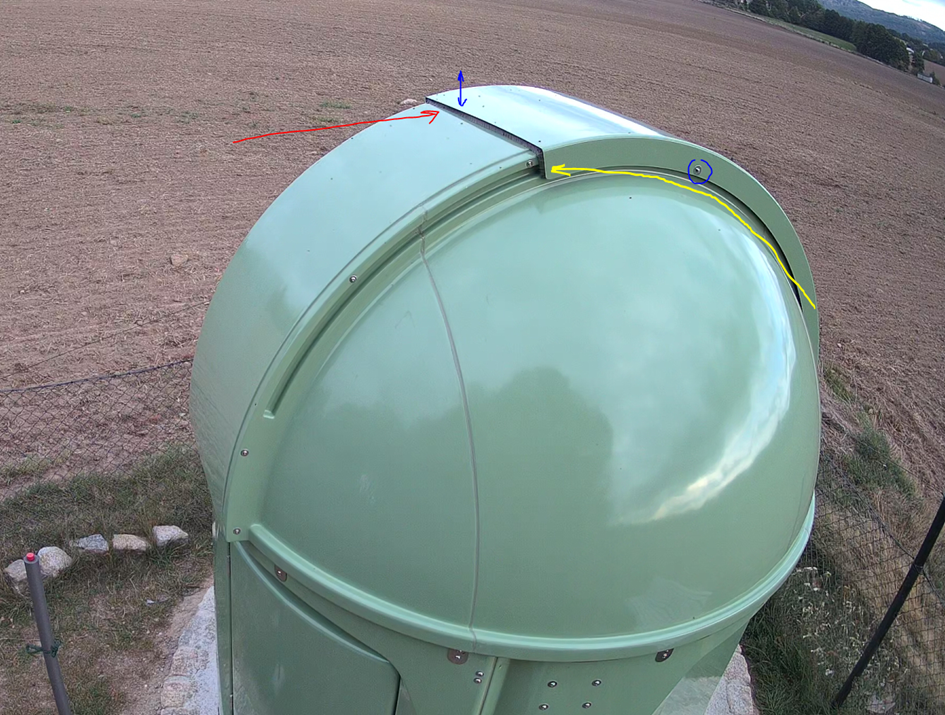

Da mal ein Bsp. wie der Shutterantrieb komplett aus der Flucht (gelb gekennzeichnet) zum (hier noch Riemen) Riemen/Kette ist. Das komplette Shutterantriebsgehäuse musste ich modifizieren. Die Antriebsritzelhalterung und das Führungsblech ebenfalls usw. etc. pp.
Das hat alles nicht nur Zeit gekostet und nicht jede Idee hat natürlich perfekt funktioniert. Es sind viele kleine Dinge die ich verbessern musste. zB. auf dem Bild sieht man links unten und oben Schrauben welche 2 Teile des Domes verbinden. Die Schrauben werden außen angezogen und die Einpressmutter (rot gekennzeichnet) in dem Stirnseitendometeil zieht sich dann an. Dabei wird das Stirnseitendometeil verbogen weil es an der Kante des anderen Dometeils aufliegt. Ich habe zwichen den Teilen 2 Muttern re. und li. mit eingefügt, so dass man ohne Verbiegen die Teile fest zusammen bekommt. Das sind Kleinigkeiten (im neuem Design), aber ich finde bei dem Preis könnte das vom Hersteller gleich so vorgegeben sein.
Aber ich kann jetzt schon sagen, dass ich mit Feuchtigkeit (ohne Teleskop) in den letzten Monaten kein Problem hatte. Innen ist kein Schwitzwasser, die Belüftung durch die gegebenen konstruktiven Spalte langt bei mir (vorerst) voll aus. Den Dome habe ich innen mit selbstklebenden Filz aus dem Autobereich ausgekleidet. Dort tropfte bisher noch nichts ab.
Ich muss aber dazu sagen, dass meine Sternwarte immer im natürlichen Wind steht. Zu 95% kommt er aus Süden bis Westen und das kürzlich mit Spitzen über 50km/h. Da weht immer was durch die komplette Sternwarte :)
Aber eins ist wichtig zu erwähnen. Der Shutter klappert im geschlossenen Zustand ständig auf dem Dome hin und her. Ich zeige das mal in einem Bild.
Wenn der Wind wie aus der Richtung wie im roten Pfeil angezeigt kommt, braucht es nur wenige km/h damit der Shutter in blauer Pfeilrichtung hoch und wieder runterknallt. Die letzte Fixierung ist rechts und links die oberen Rollen, welche ich mit dem blauen Kreis gekennzeichnet habe. Es ist wichtig, dass man die Nordseite des Domes, also den geschlossenen Shutter wo er fest am Antrieb unten fixiert ist immer dahin dreht wo der Wind herkommt. Aber ab 15kmh Wind, langt die Kraft des Windes der auf den Dome nach oben prallt aus, um sich dann ganz oben seitlich (gelber Pfeil) unter den Shutter zu schieben und selbigen wieder hin- und her klappern lässt. Das auf Dauer halte ich ehrlich für sehr suboptimal. Obendrein habe ich die Achsen der Shutterrollen (38mm lang!) (blauer Kreis) so an den Shutter fixiert, dass sie sich axial nicht mehr bewegen können. Die originale Version von Pulsar ist das die lange Schraube wo die Shutterrolle drauf läuft nur so fest an der Shutterseite angezogen wird, solang sich die Rolle noch dreht. Das ist absoluter Käse. Ich habe neue (kürzere) Rollen anfertigen lassen, so dass ich eben die lange Schraube richtig festziehen kann. Hier mal ein Bild. Die gelb eingekreiste Mutter und Unterlegscheibe sind von Pulsar gar nicht vorgesehen. Um deren beider Längen musste ich die Rollen kürzen.
Großer Vorteil dieser Shutterrollenfixierung ist, dass der Shutter nun signifikant besser in der Führung des Domes läuft. Es gibt jetzt keine brutalen Reibgeräusche wie in der Originalen Version.

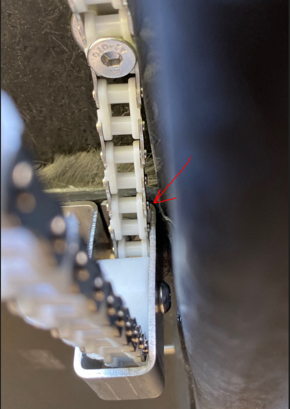

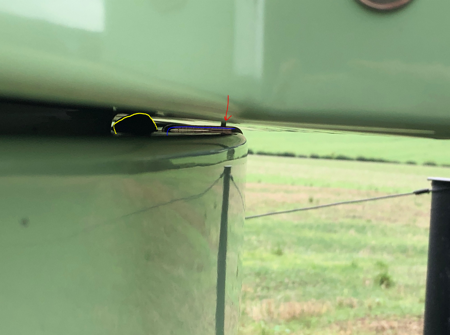

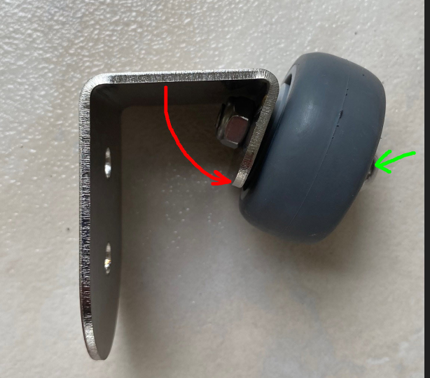

Was ich noch als problematisch empfinde sind die möglichen Toleranzen des zusammengebauten Domes aus 8 Teilen. Ich habe versucht sehr genau zu arbeiten und die 8 Teile des Domes plan zusammen zu montieren. Mir ist es nicht gelungen. Auf 3-4 Rollen liegt der Dome nie auf und zwar immer an den selbe Stellen des Domes. Und was noch schlimmer ist, die Stirnseitenteile des Domes kratzen mit der Zeit auf den Rollenhaltern.
hier auf dem Bild die rot gekennzeichnete Stelle wo der Dome auf den blaue gekennzeichneten Rollenhalter aufsetzt. Ich habe versucht die gelb gekennzeichnete Rolle anzuheben, was aber nicht ganz trivial ist, weil man dann ich andere Probleme reinläuft.
die Idee war, den Rollenhalter etwas aufzubiegen in Richtung des roten Pfeiles. Dann muss man den grün gekennzeichneten Schraubenkopf aber stark bearbeiten.
so dass er eben nicht am Domekranz entlang kratzt. Alles sehr suboptimal. Bei mir rappelt nun der Dome gerade so über die Rollen. Aber ich glaube, es ist eine Frage der Zeit bis er wieder aufsetzt. Die Rollenhalter sind sehr stabil (was ich beim Aufbiegen, was an einem Schraubstock nicht so einfach in der Praxis sich entpuppt, gemerkt habe). Aber ich traue dem "Setzen" der Dometeil zueinander (noch) nicht. Die Zeit wird es zeigen.

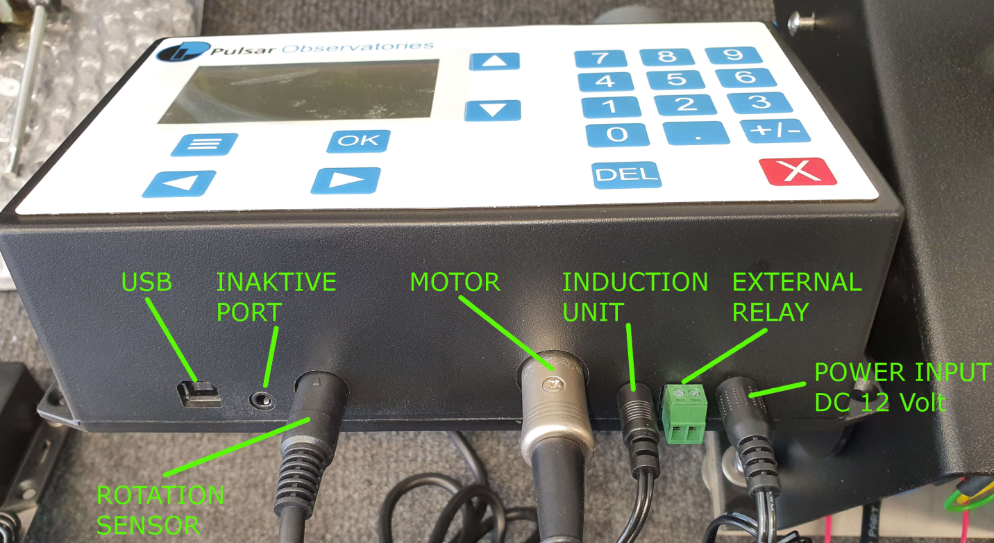

Auch die Ladung über die Induktionsplatten funktioniert noch nicht, aus der Buchse vom LCD-Display kommt aber auch keine Spannung.
Manuell kann ich aber den Shutter laden und über LCD-Displac alles bedienen.

ich glaube mich zu erinnern das bei der Hauptsteuerung keine 12V gemessen werden können. Ich bin mir aber nicht mehr sicher. Induktion funktioniert nicht mit Gleichstrom/-Spannung. Ich hatte damals auch erst Probleme damit.
Erkennt die Hauptsteuerung die Shuttersteuerung? Wenn ja, ist am LCD-Display oben rechts ein Batteriesymbol, welches die Ladung der Akkus in der Shuttersteuering anzeigt. Wenn die Induktionsplatten übereinander liegen, wird vor dem Batteriesymbol eine „Klammer“ angezeigt, welches die Ladungserkennung markiert.

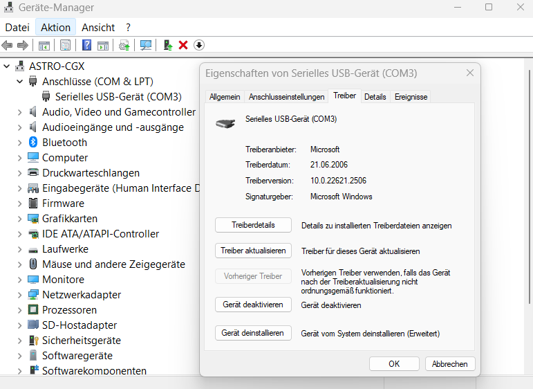

Bzgl. der Hauptsteuerung am Notebook. Zeigt der Gerätemanager einen zusätzlichen COM-Port an, wenn du die beiden verbindest?
VG Andreas
Moin Andreas,
das Batteriesymbol wird angezeigt, auf die Klammer muss ich mal achten. Zum Testen hatte ich die beiden Infuktionsplatten mit Gummibändern fixiert und eingesteckt. Der Akku des Shutters wurde aber nicht geladen. Wenn ich eine 12V Gleichspannung an die "untere" Platte anlege, wird auch oben eine Spannung registriert...
Am PC wird der COM 7 hinzugefügt. Ich hatte auch den FTDI-Treiber installiert - leider ohne Wirkung. Es wird immer No Dome found angezeigt...
Ich finde auch keine Beschreibung, wo evtl. die Werte für den benötigten Port eingestellt werden können/sollen...

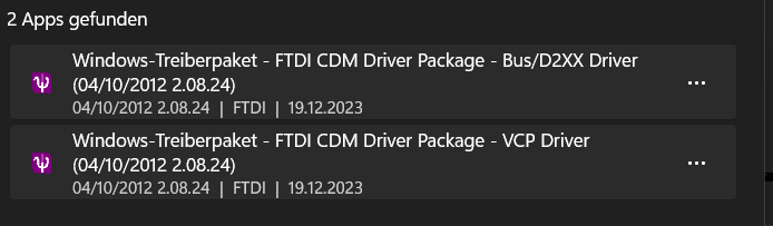

Hallo Carsten,
das zeigt er bei meinem Port an.
installiert ist das bei mir.
ich glaube das waren die beiden Installationsdateien.

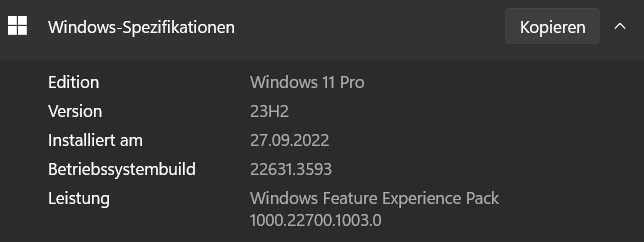

mein Windows auf einem Mele Quieter2 ist folgendes.
Hast du die Möglichkeit die Hauptsteuerung an einem anderen Rechner an zu schließen und nicht die FTDI-Treiber vorher installieren. Ich weiß aus anderen Bereichen, dass manche Notebooks nicht mit allen USB-Geräten kommunizieren können. Was dann natürlich blöd wäre, aber um das auszuschließen ist es ein Versuch wert.

Ich hatte mit dem Laden auch Probleme. Ich habe den Deckel der Hauptsteuerung und der Ladeschale abgenommen und von der Hauptsteuerungsplatine bis zur Ladeschalenplatine den Durchgang geprüft. Der war aber bei mir i.O.
Die Transportsicherung der Shuttersteuerung hast du deaktiviert, richtig?
Das sieht bei mir fast genauso aus! Mit dem LCD-Panel kann ich alles bedienen, auch den Shutter. Ich habe einen Mini-PC und keinen Laptop angeschlossen.
Wenn ich von extern 12V an den Shutter lege, wird dieser auch geladen.
Transportsicherung? Bitte wo wird die deaktiviert?
Gruß Carsten
Ok. Wenn du den Shutter mit der Hauptsteuerung öffnen und schließen kannst ist die Transportsicherung nicht mehr aktiv.
Ja. Das ist klar, dass bei direkten 12V-Anschluss am Shutter auch geladen wird.

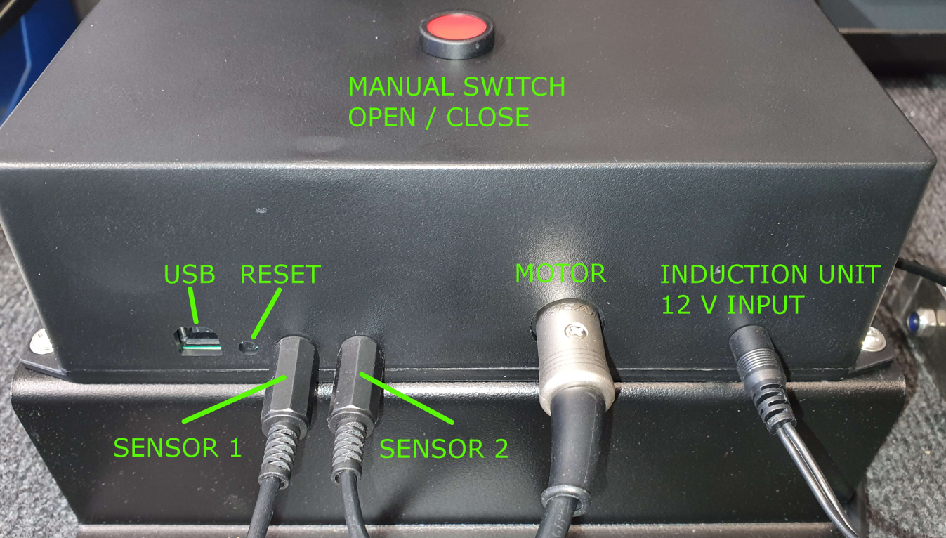

wichtig ist, das wirklich alles eine Verbindung hat. Also von Buchse auf der Hauptsteuerungsplatine bis zur Platine in der Geberladeschale wenn du die Kabel angeschlossen hast. Bei mir war zB. in der Buchse bei der Haupsteuerung ein kleiner gelber Ring drin. Den habe ich mühsam rausoperiert. Dann hatte auch der Hohlstecker eine richtige Verbindung. Schau da mal bitte rein.
Ich habe davon glaube auch ein Bild gemacht. Das könnte ich später mal auf meiner Festplatte suchen wenn es nötig ist.

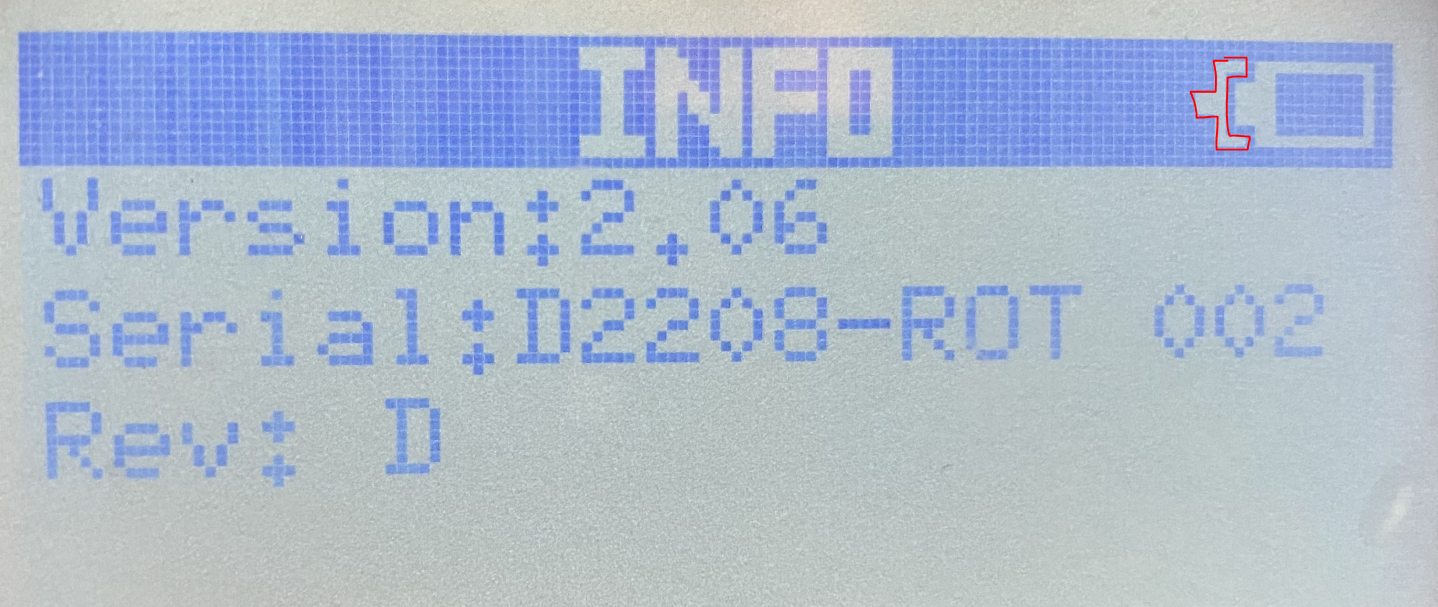

Muck würde mal interessieren was du für eine Platinen Rev. hast. Denn ich habe massive Probleme nachdem meine erste Shuttersteuerung den Geist aufgeben hat.
Ich habe eine neue Shuttersteuerung von Bresser bekommen. Aber die bekomme ich nicht zum laufen, sobald die Befehle über das USB-Kabel kommen plus die Relaisteuerung und das automatische Schließen wenn die Bluetoothverbindung zur Hauptsteuerung nach einer Zeit X unterbrochen ist.
Meine Hauptsteuerung hat die Rev. D
Meine alte funktionierende Shuttersteuering hatte die Rev. E
Die neue Shuttersteuerung hat die Rev. F, welche überhaupt nicht mit der Rev. D zusammen arbeitet.
Wenn du Zeit und Lust hast, kannst du bitte mal bei dir schauen was du da hast.
Die Rev. steht auf der Platine wenn draußen am Gehäuseboden kein Aufkleber dran ist.

Ah. Okay. Schade. Ja. Schau mal bitte vielleicht steht die Rev. im Display.
