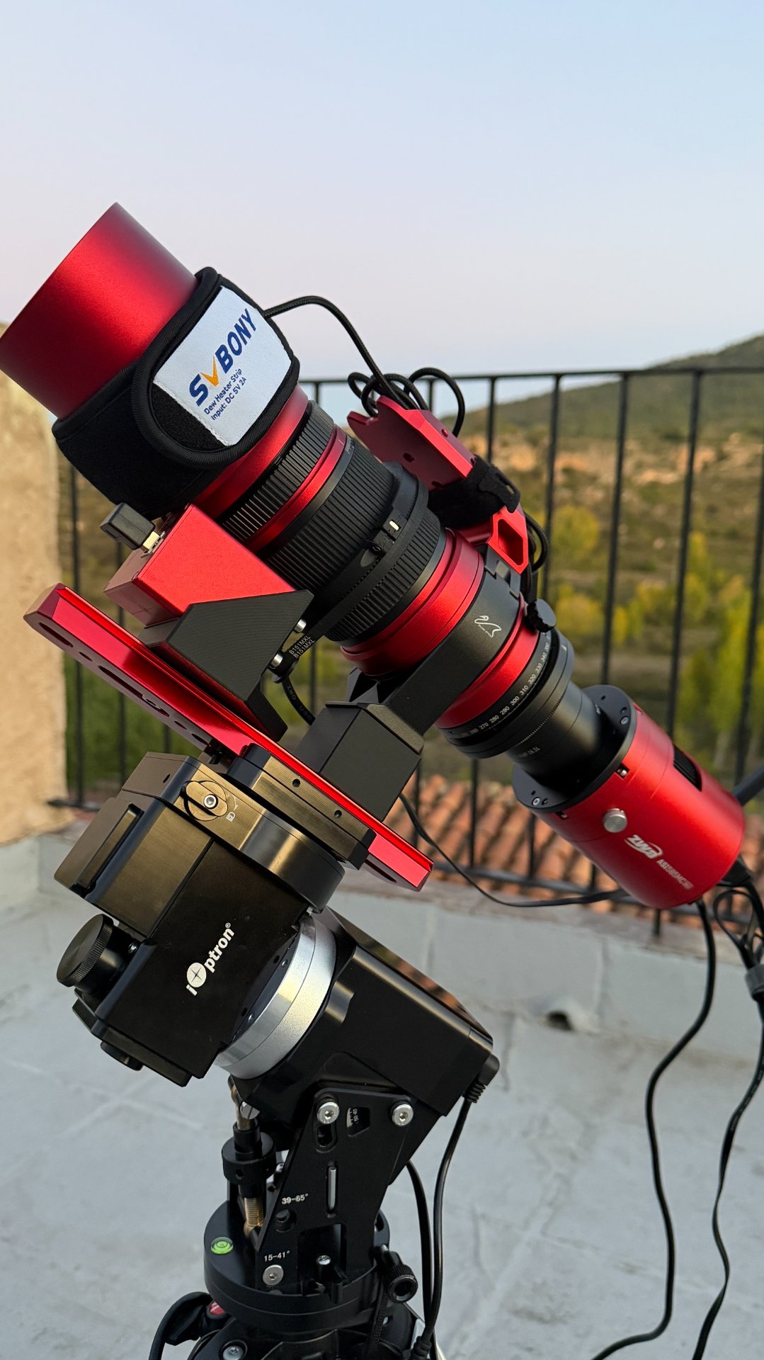

Diese Monti hatte ich mir als Reisemontierung für meinen Redcat geholt (Ablösung der Skywatcher Star Adventurer). Abgesehen vom Stativ passt die gesamte Astrofoto-Ausrüstung mit Teleskop, Zubehör, Kamera und Montierung in einen Handgepäckkoffer. Der Teil ist schon mal genial.

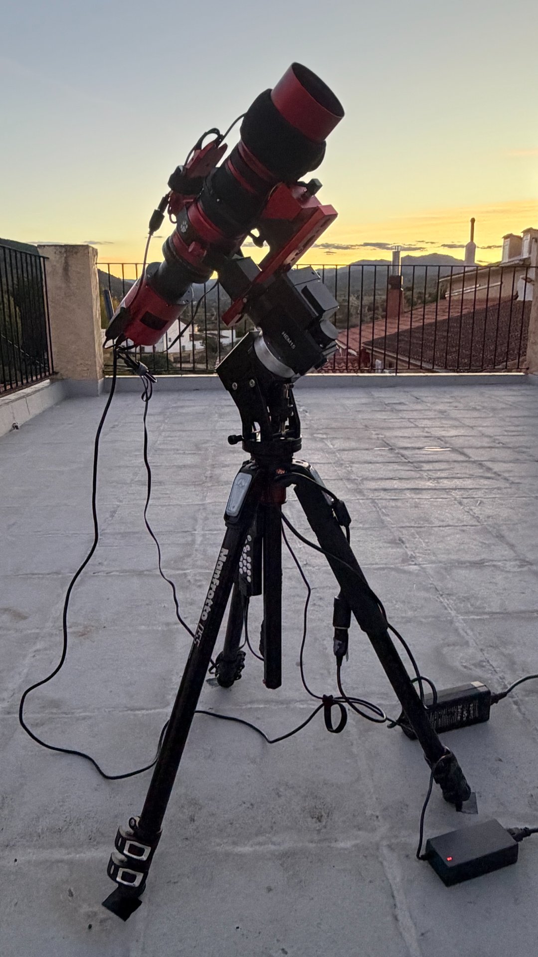

Als Stativ verwende ich ein Manfrotto 055B, wovon ich zwei habe und welches auch sehr gut funktioniert und hinreichend stabil ist, wenn man die Stativbeine nicht ausfährt (siehe Bilder).
Ich hatte die HEM vor einem Jahr gebraucht erworben in D und durch einen Freund abholen lassen (da ich selbst im Ausland lebe). Es hat dann einige Zeit gedauert, bis ich sie mitnehmen konnte und jetzt nun beim Astrourlaub in Spanien der erste Einsatz (was immer ein bisschen riskant ist, wenn man sie vorher zu Hause nicht ausprobiert hat). Zum Glück funktionierte alles auf Anhieb, auch mit Asiair.
Hier in Kurzform meine ersten Erfahrungen. Wenn Fragen sind, gerne stellen. Ich antworte so gut und schnell ich kann.
1. Stabilität: Die Kombo passt gut zusammen und für Scope und Kamera ein guter Match. Auch leichter Wind macht dem Set-up nichts aus.
2. Einnordnung: Das ist "frickelig". Ich finde die Schrauben und Einstellmöglichkeiten zu klein und zu grob. Ich habe das Einnorden hinbekommen mit Asiair, aber es hat recht lange gedauert und wenn man die Klemmung für den Azimut zudreht, verhaut es einem wieder die bis dahin gute Einnordung. Ich habe im Netz Anleitungen gefunden, wie man die Montierung hier mechanisch tunen kann. Werde ich wohl noch machen.
3. Guidinggenauigkeit: Vielleicht hatte ich etwas zuviel erwartet, aber hier war ich nur mittelmässig zufrieden. Bei manchen Himmelspositionen bekam ich im Schnitt einen Gesamtfehler von 0.7-0.8" hin, manchmal war es aber auch um die 1" oder 1.1". Da ich die Einnordung mitten im Urlaub nochmal wiederholt habe und es danach nicht besser war, scheint das einfach die Performance zu sein, die man bekommt. Für Redcat mit 585 Air Kamera ist das noch ok, aber trotzdem schade.
4. Firmwareprobleme / Guidingprobleme: Bei einigen Sessions kam es zu einem komischen Phenomen. Die RA Achse sprang im Guiding plötzlich ohne dass man irgendwas gehört hätte (also keine mechnische Uhrsache, auch kein Kabelproblem), und plötzlich war der Fehler 20"...er pendelte sich dann wieder gut ein, aber mehrere Subs waren unbrauchbar. Ich habe mit allen Guidingparametern rumgespielt, um das Problem wegzubekommen, aber es gelang mir nicht. Ich fand dann auf amerikanischen Foren, dass es wohl ein Firmware-Fehler ist, für den iOptron einen Bugfix in einer neuere Firmware Version bereitstellt. Werde ich also machen müssen. Offenbar gibt die Montierung in einer alten Firmware Versionmanchmal eratische SteuerungsimpulseImpulse in der RA Achse, die das Guiding weghauen. Aber wohl behebbar.
5. Kompaktheit und Resultate: Alles in allem bin ich zufrieden mit meinem Kauf für jetzt. Ich baue darauf, dass man noch optimieren kann sowohl mechanisch als auch mit einem Firmware Upgrade. Dass man eine Ultrakompakte Goto-Montierung mit der HEM15 hat, die auch für Astrofotografie ohne Gegengewicht gut zu funktionieren scheint, macht sie schon zu einer sehr guten Reisemontierung. Klar hab ich nach dem Guiding Ärger auch mal an ne AM3 oder sowas gedacht. Aber die ist mit 4.5 kg Gewicht schon eine ganz andere Nummer. Die HEM15 ist eben winzig. Ergebnisse poste ich, sobald ich Zeit zum Bearbeiten der Aufnahmen hatte.
