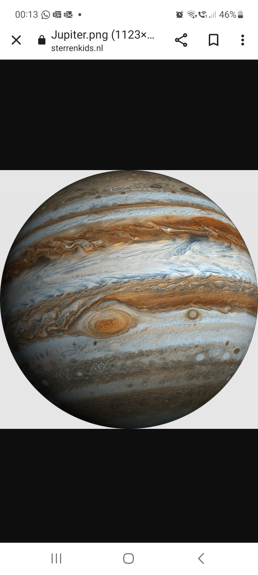

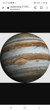

Danke Udo. "Zu stark bearbeitet" : schaue mal dieses Bild an was durch eine Raumfaehre gemacht istHallo,
gnadenlos zu stark bearbeitet, aber abgesehen davon schon beeindruckend, was mit so "kleinem" Equipment machbar ist. Glückwunsch.
