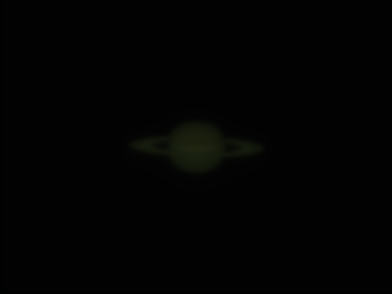

Ich möchte euch mal mein erstes Ergebnis vom Saturn zeigen .
Womit und wie macht ihr ein Weißabgleich.
Adc in Firecapture ist nicht einfach zu handhaben .

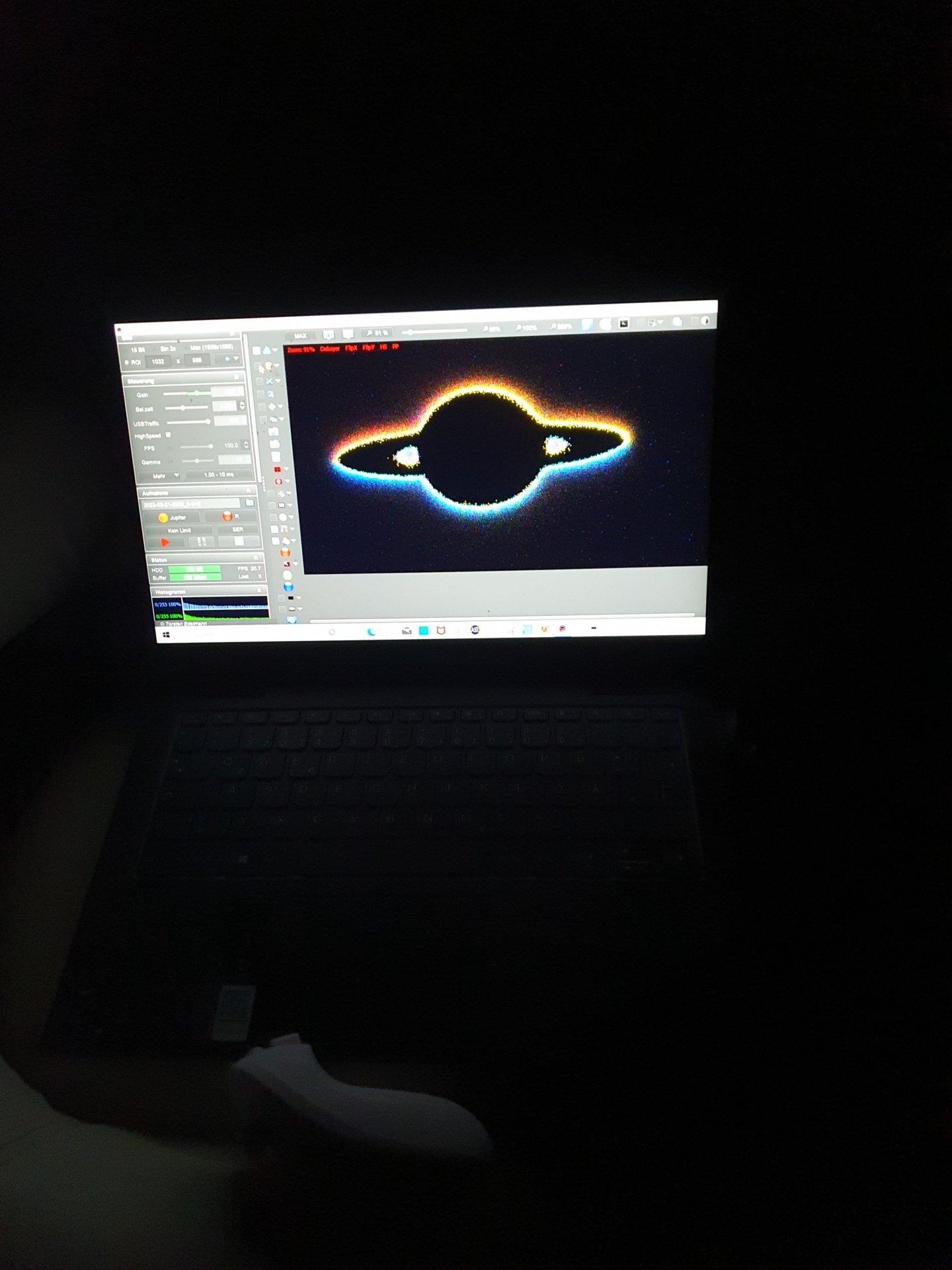

Müssen die Kreise exakt übereinander liegen ?
Scharfstellen fällt mir auch sehr schwer .
Für ein paar Tips bin ich dankbar .
Ausrüstung Ein Apo 115 / 805 f30
Kamera Qhy5III 174 mc
Gruß Frank
Hallo Frank, du kannst alternativ zu den Kreisen
( ganz exakt übereinander liegen die bei mir auch nie) in FC, ja auch die Variante mit der farbigen Umrisslinie wählen. Weißabgleich mach ich mit Gimp: Mit dem Curser einen hellen Bildpunkt wählen, rechtsklicken,weiß wählen, fertig( zumindest bringt das an Jupiter meist eine Verbesserung der Farben)

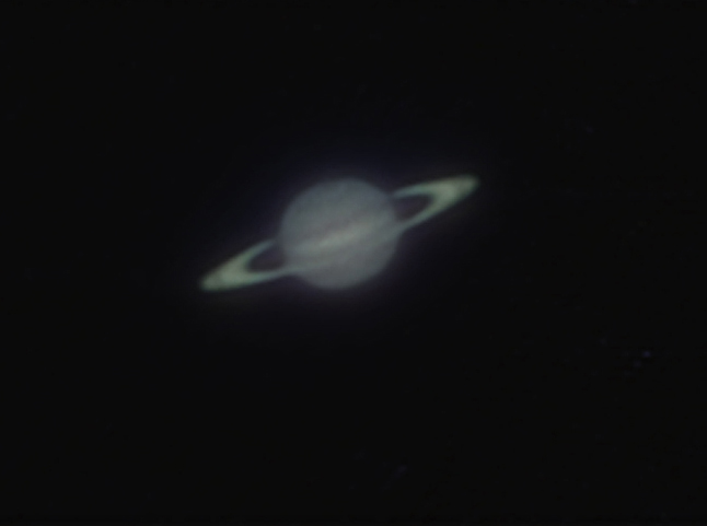

Hast du mal eine liveaufnahne vom Saturn.
Oder ein anderer vielleicht.

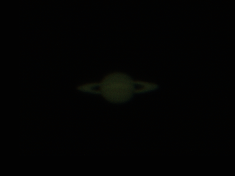

Daran kann man vielleicht gut erkennen ob man alles so richtig macht . Bei mir sieht der Saturn sehr grün und verrauscht aus .

Hallo Frank,
Ich hab mal was zusammengestellt, ...vielleicht hilfts bissle weiter.

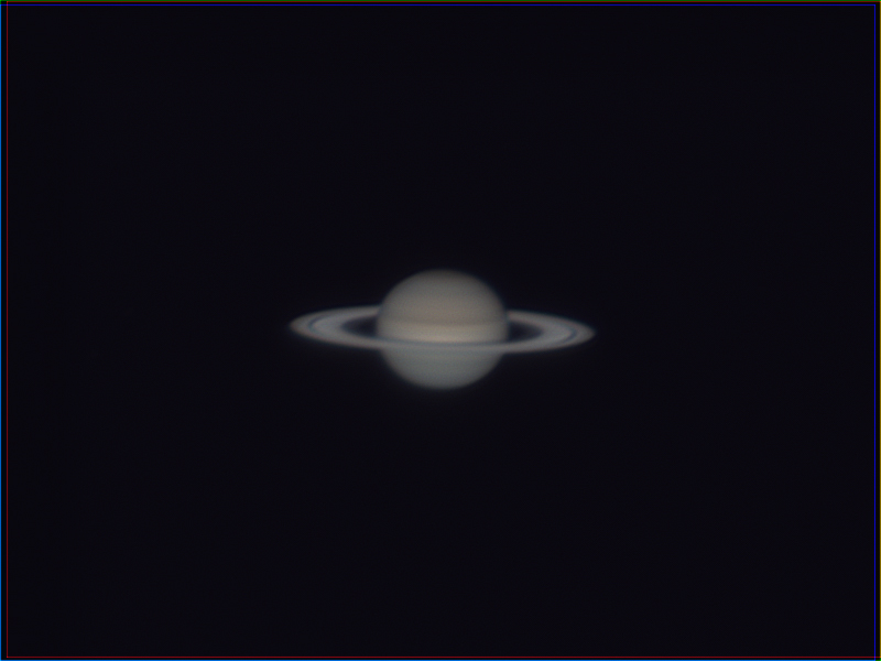

Objekt:
- Saturn
Ausrüstung:
- Teleskop: SW200P 200mm f/5,0
- Aufnahme Kamera: Omegon veLOX 178C
- Montierung: SW HEQ5Pro
- Sonstiges: TS-Optics 3x 1.25" ED Barlow (TSB31)
- Software: ToupSky, PIPP, AutoStakkert!3, RegiStax6, Photoshop
Aufnahme Details:
- Datum: 22. August 2023 0.37Uhr
- GIF-Animation (21Frames, 3FramesPerSecond) aus dem Live-Video (3 einzelne Videos mit je 10000Frames zusammengefügt) sortiert nach Qualität (vom besten bis zum schlechtesten), Belichtungszeit 25ms, Gain 1000 (100-5000):
- aus diesem Video (30000Frames) 10000Frames mit AutoStakkert!3 gestacked:
- dann mit Registax6 Weissabgleich gemacht (RGB-Balance) und geschärft:
- dann mit PhotoShop den letzten Schliff gegeben:
...so sieht das bei mir aus.
Tobi

Was hat rgb Balance mit Weißabgleich zu tun ?
Bei mir sieht es immer noch grün danach aus . Wenn ich auf automatic gehe .

Hallo Frank,
folgendes stelle ich so ein: Firecapture debayern deaktivieren, bei Autostakkert RGB-ALIGN und dann in Registax RGB-balance und dann autobalance. Farblich kommt das dann schon gut hin. Dein Grün sollte eigentlich verschwinden.
Viele Grüße Andreas
Schön, wenn es nun nicht mehr grün ist. :)
