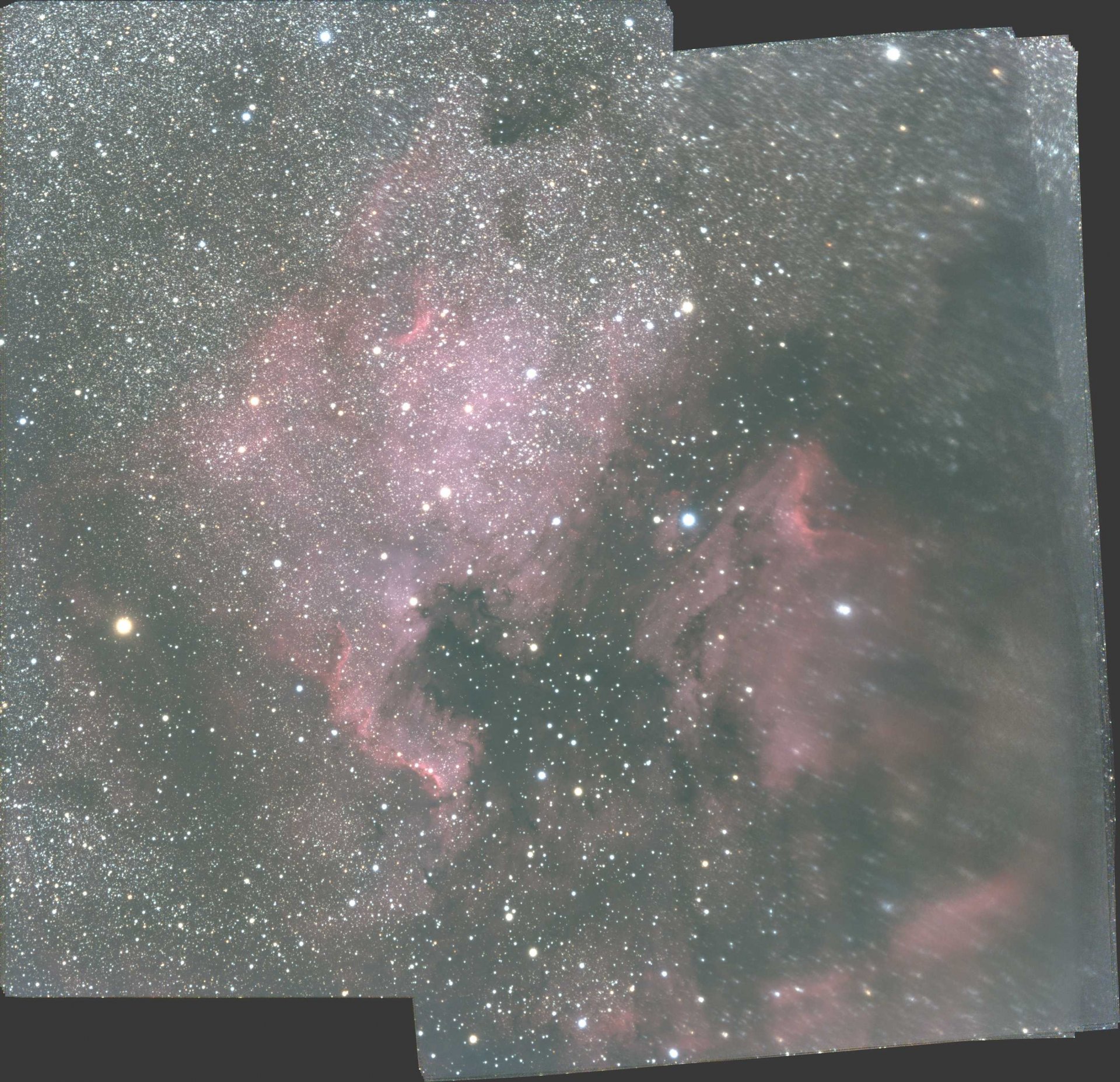

letztes Jahr habe ich ein paar Bilder vom Nordamerikanebel und dem Pelikannebel gemacht, die für sich auch ganz gut geworden sind. Jetzt kam ich auf die Idee, die beiden mit Hilfe des DeepSkyStackers zu einem Mosaik zusammenzufügen. In der Bildmitte, also da, wo sich die Aufnahmen überlappen, hat das auch ganz gut funktioniert. Aber zum rechten Rand hin...naja...
Hat jemand eine Idee, wieso das Summenbild nach rechts so dermaßen verzerrt ist? Und vielleicht auch, ob man dagegen etwas tun kann?

ich habe zwar noch kein Mosaik mit DSS gemacht, aber den Effekt welchen Du zeigst kenne ich von DSS wenn zu viele Sterne erkannt werden. Stelle mal die Erkennungsrate deutlich runter so das nur noch wenige hundert erkannt werden.
Gruß Markus

Hallo Markus,
leider bringt auch die deutliche Reduzierung der erkannten Sterne keine erkennbare Verbesserung. Daran liegt es also nicht.

Hallo Oliver,
den Effekt kenne ich wie Markus (conehead) auch, hauptsächlich bei Brennweiten <100 mm. Bei Verwendung eines älteren PCs mit identischen Einstellungen taucht dieser nicht auf. Das hört sich abenteuerlich an, ist aber vielleicht einen Versuch wert.
Bitte entschuldige, dass ich diese These aktuell nicht belegen kann, es würde einige Stunden benötigen, um entsprechende Daten neu aufzuarbeiten.

Hallo Markus,
aufgenommen wurden die Bilder mit dem TS-PhotoLine 60/360, also mit 360mm Brennweite. Was bedeutet denn „älterer PC“? Noch mit Windows XP? ?

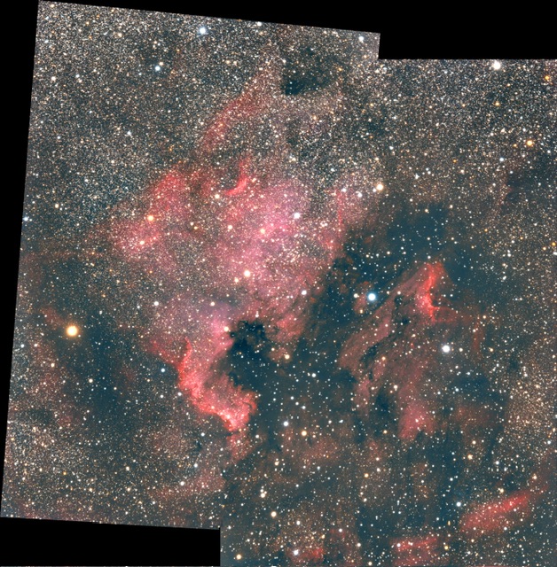

Hallo Conehead,
et voila, das Ergebnis mit Eis:
Mist, Datei zu groß…
Hallo Markus,
ja, mit der Bildbearbeitung kann man sicher noch einiges machen, aber das zusammenfügen der beiden Bilder mit ICE hat richtig gut geklappt! Und die Handhabung der Software ist so schön einfach. Gefällt mir richtig gut!
Oliver
