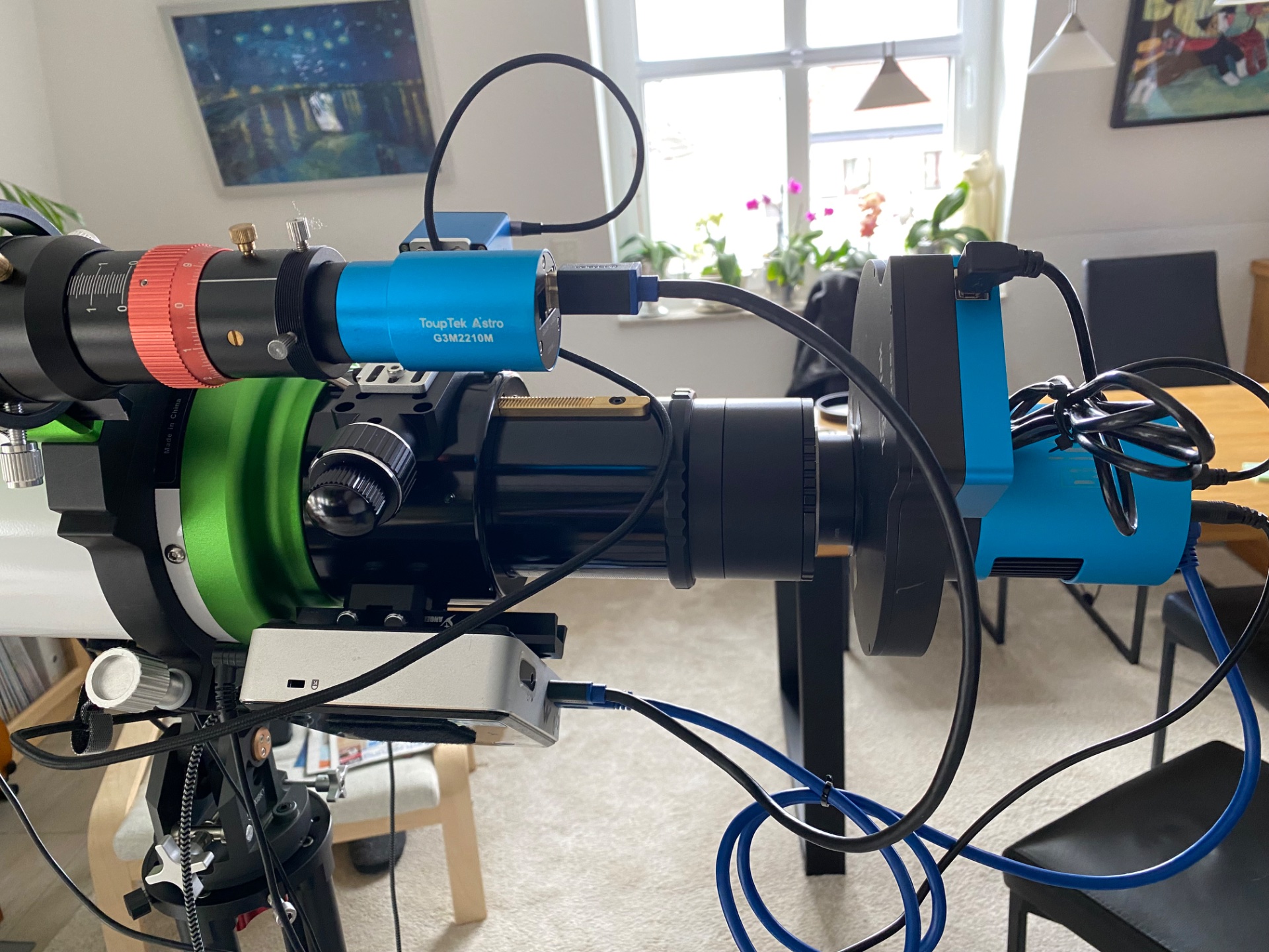

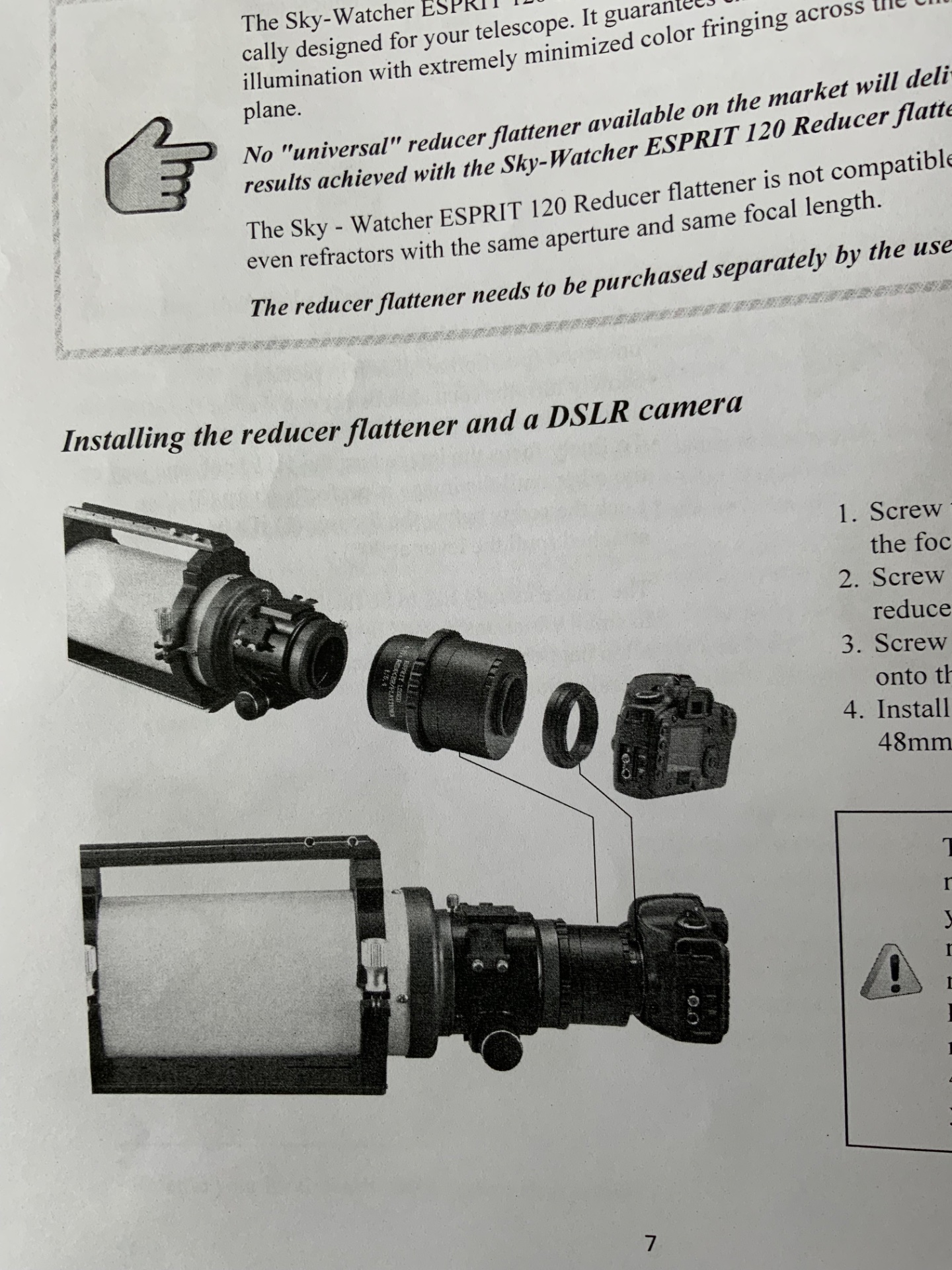

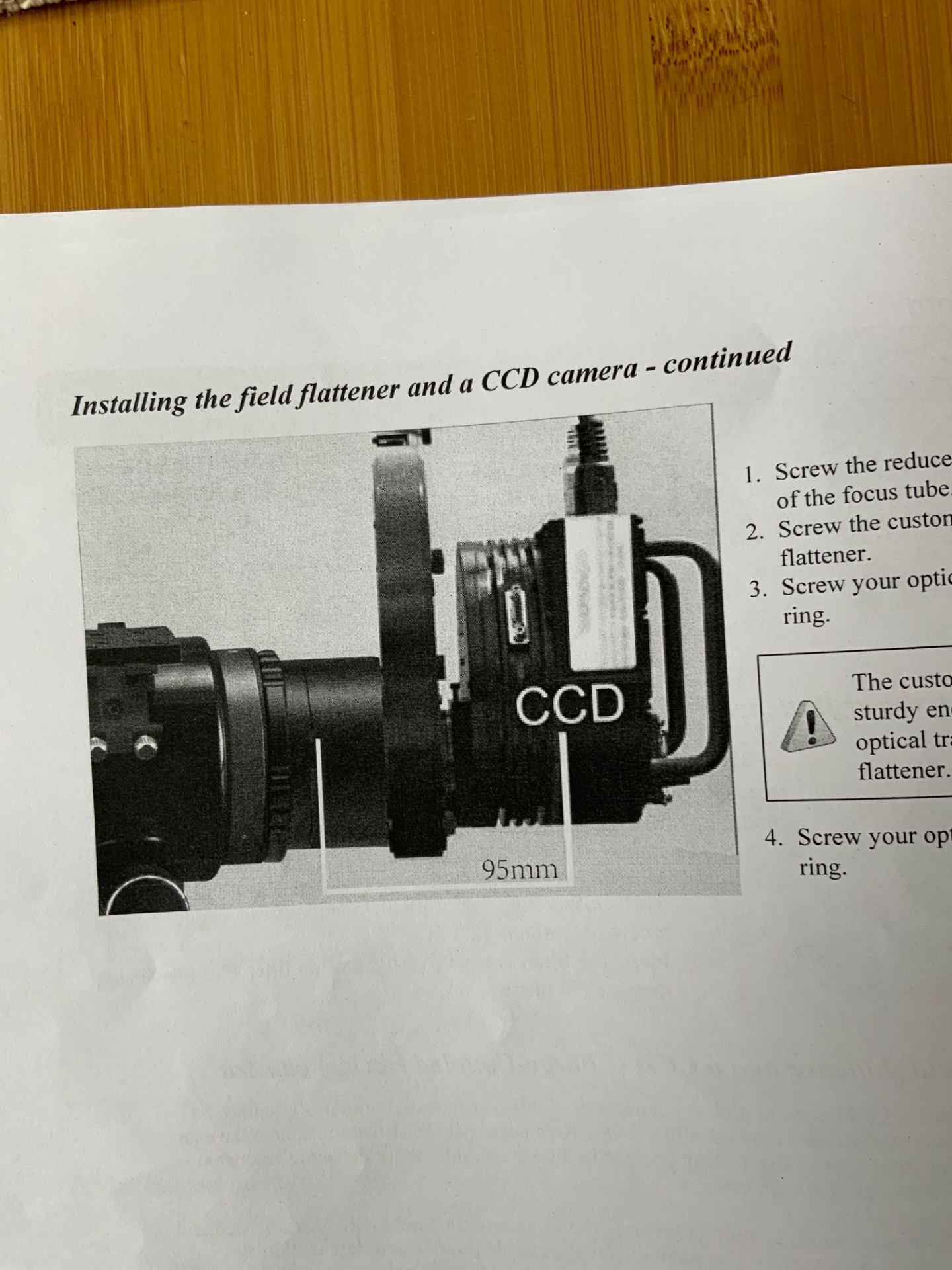

Habe mir die Bedienungsanleitung von Skywatcher genommen und damit begonnen den Reducer zu installieren. Dabei musste ich feststellen , das zwei Bilder in der Bedienungsanleitung nicht der Realität entsprechen. IMG_2833.jpegIMG_2834.jpeg
Auch wenn das schwarz/weiss Bild nicht ganz optimal ist, der Rotator normal grün am Ende des OAZ ist gut zu erkennen. Der Reducer muss in den OAC versenkt werden. Mhm geht aber nicht. Der Rotator ist viel zu eng und das Anschlussgewinde passt ebenfalls nicht. Bin wahrscheinlich mit zwei linken Daumen geboren und zu d…
Der neue Esprit wird damit beworben, dass er über zwei Rotationsmöglichkeiten verfügt. Der OAZ selbst und eben der Rotator am Ende des OAZ. Das wird ja auch in der Bedienungsanleitung suggeriert.
Hier im Forum gibt es zwei weitere Nutzer einmal 120EDX und 150EDX bei Beiden ist es ebenso.
Bedeutet also der Rotator muss abgeschraubt und der Reducer direkt an den OAZ angeschraubt werden. Das klappt auf Anhieb. Aber das Filterrad und die Kamera kann ich jetzt nur noch über den verdrehten OAZ ausrichten oder ich muss mir einen zusätzlich Rotator anschaffen, der zwischen Reducer und Filterrad eingeschraubt wird. Damit ist aber die Optimierung des EDX , die insbesondere den OAZ mit Rotator betrifft ,nicht mehr vorhanden. Mit dem Flattener und originalem Rotator am OAZ hatte ich mit Astap überprüft ,kleiner 1% Verkippung. Nun muss ich das mit externen Bauteilen nachrüsten.
Was mich ärgert ist, die Bedieungsanleitung ist irreführend ,das zweite Bild oben wirkt bei genauer Betrachtung wie ein Fake.
