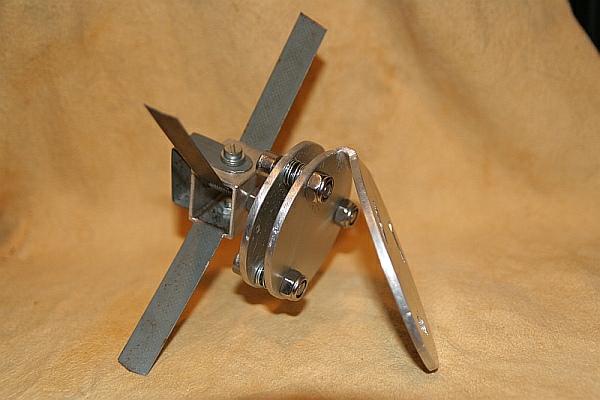

Da ich seinerzeit diesen Thread hier eröffnet habe, mal kurz, was letztlich draus geworden ist.
Sowohl mein 10"f/5-Dobson als auch mein 6"f/5-Fotonewton besitzen einen 63mm-FS. Ich hatte mich für 3 in Reihe geschaltete 3,3Ohm/1W Widerstände entschieden, die mit 2 2500mA-Mignonakkus mit Strom versorgt werden. Daraus ergeben sich 0,58 Watt bei 242mA.
Der FS(beide!) ist mit Silikonblobs auf einen einfachen Halter aus Alublech(Dobs 3mm, Foto 4mm stark) geklebt, das für die Widerstände vorgesehene Löcher besitzt. Darin wurden die Widerstände mit Sekundenkleber eingefügt und verdrahtet. Über der Zentrierschraube wurde ein Bügel angebracht, auf dem ein 9V-Clip geschraubt wurde. Darin wird der Batteriehalter eingeclips, in der die beiden Mignonakkus sind. Ich habe unten ein Bild angefügt, das vom Prinzip her die Konstruktion zeigt, allerdings ohne Clip und Halter.
Am Dobson kann man recht gut zusehen, wie der komplett zugetaute FS langsam wieder aufgeht. Oft brauche die Heizung nicht, aber zum Glück hatte ich die Akkupacks auf'n ATB dieses Jahr dabei, da ist mir in den Morgenstunden selbst der HS am Dobson abgesoffen.
Ich bin einer von denen, die eine FS-Heizung auch an einem Fotogerät benutzen. Weder am Dobson noch am Fotonewton konnte ich beobachten, dass sich das Bild veränderte, nachdem ich die Heizung in Betrieb genommen habe. 0,6Watt an einem 63mm-FS ist nicht viel im Vergleich zu einer Taukappenheizung, bei der pro cm² optische Fläche eine Heizleistung von 5-10mW empfohlen wird. Wieviel man für einen 120mm-FS brauchen würde kann ich nur schätzen, würde aber nicht unbedingt über 1,2-1,3Watt gehen.
Soviel dazu, vielleicht hilft es weiter.
