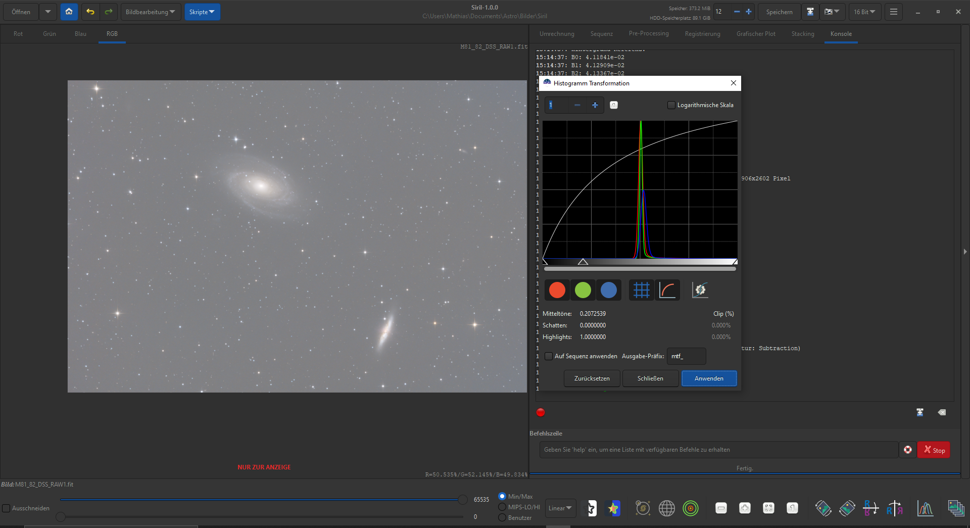

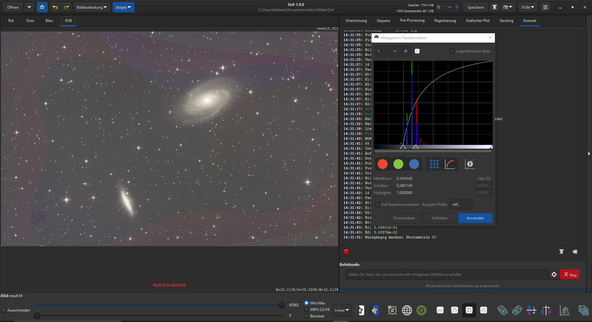

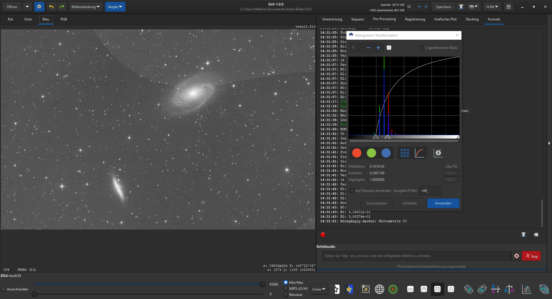

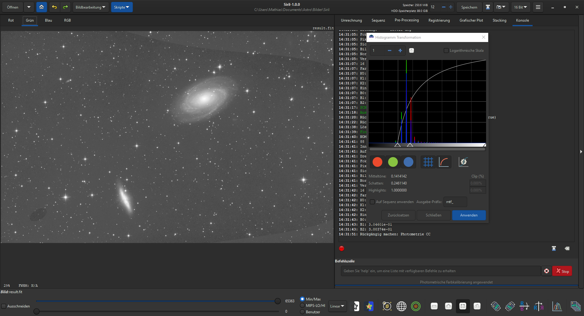

ich brauch mal euer Schwarmwissen. Hin und wieder kommt es vor, dass ich beim Bearbeiten eines Bildes in Siril einen... naja... Regenbogen im Bild hab. Anders kann ich es leider nicht ausdrücken :D Manchmal mehr, manchmal weniger, meistens gar nicht. Ich bin auch noch nicht dahintergekommen, warum das so ist. Ich glaub aber, dass das Problem noch nicht solange besteht, sonst wär mir das früher aufgefallen. An der Optik hat sich bei mir nix geändert 6" f/5 Newton > Baader MPCC Mark III > EOS 1000Da, Straßenlaternen in der Umgebung sind auch noch so besch.... wie immer. Wenn ich aber in DSS stacke und das Rohbild in Siril importiere, dann is da nix mit Regenbogen. Hat da jemand zufällig ne Idee oder schon mal was in der Richtung erlebt? Wär da für Hilfe dankbar!
Ich häng noch ein paar Screenshots mit an, damit ihr wisst, was ich mein.
RGB aus Siril Stack und etwas bearbeitet

Grünkanal:
Blaukanal:

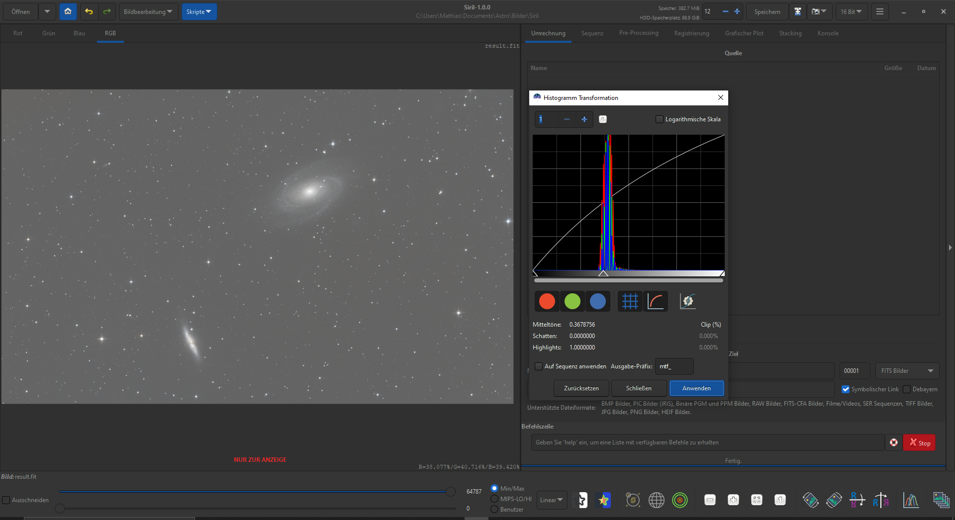

RGB aus Stack in DSS und fast dieselben Bearbeitungsschritte in Siril, wie oben:
Das Bild ist über drei Nächte entstanden und hat bisschen was über 11h Belichtung drauf. Flats, Darks, Bias wurden gemacht. Darks und Bias 1x und Flats 2x. Hab alles auf einmal in DSS und Siril verarbeitet, wobei ich bei Siril die Nächte auch versuchsweise auseinandergerissen hab, hat aber keine Veränderung gebracht.

Die Bilder scheinen nur sehr wenige Tonwerte zu umfassen, die Histogramme zeigen einzelne Peaks statt einer runden Kurve wie beim DSS Stack.
Was hast Du denn für Ausgangsbilder? Lights, Darks, Bias, Flats?
Ich nehme an, Du verwendest direkt die .cr2 RAW Dateien Deiner EOS 1000Da?
Hast Du ein Skript zum Stacken verwendet? Welches?
Was sind die Bearbeitungsschritte, die Du ausgeführt hast?
Ich sehe in Deinen Screen-Shots, dass rechts oben "16 Bit" steht.
Bei Stacks sollte das eigentlich "32 Bit" sein. Hast Du das in den Einstellungen -> FITS Optionen auf 16 Bit heruntergestellt?
