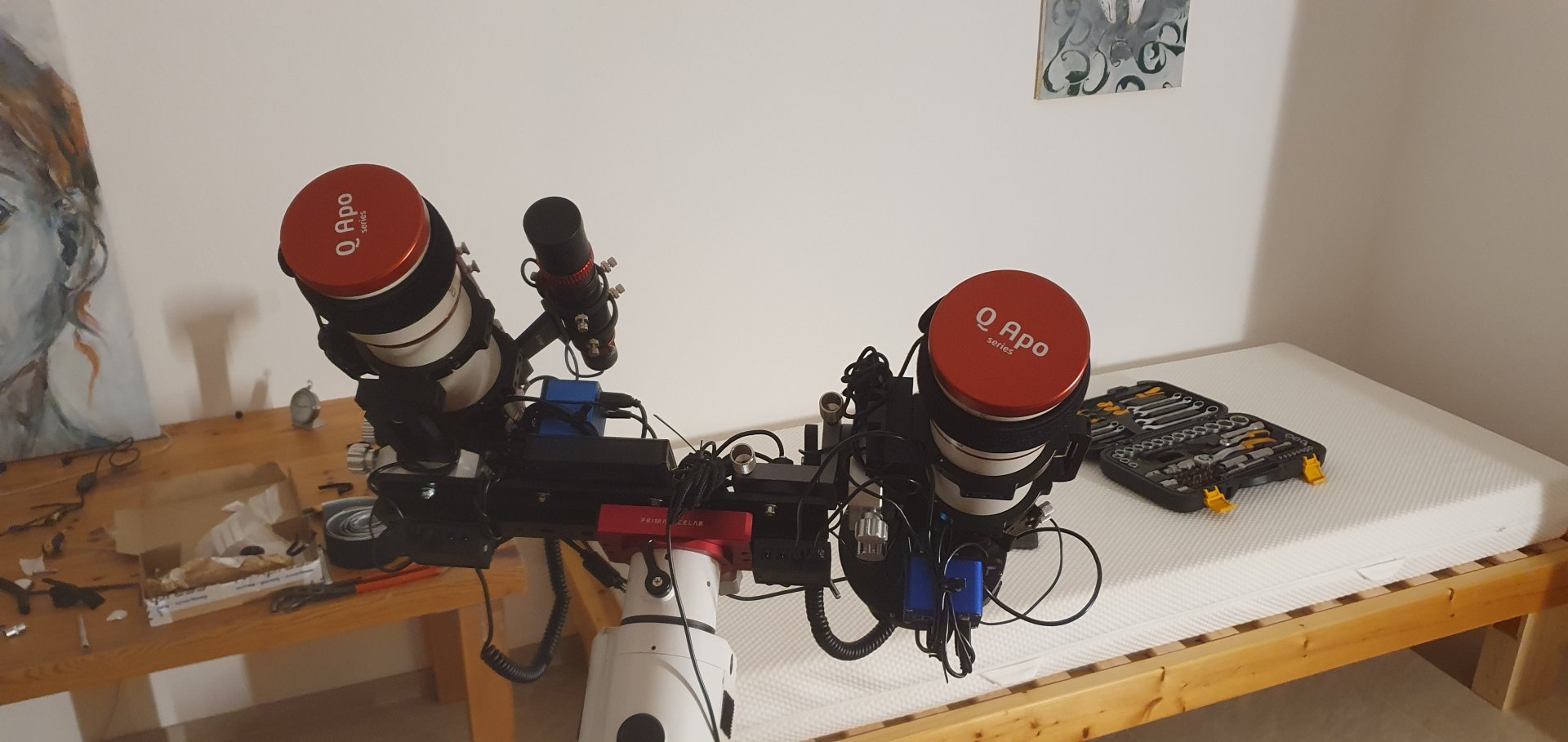

Beim Einsatz von meinem Equipment für das Doppel set up muss ich alles einzeln aufbauen. Das Equipment nutze ich schon heute...ohne Doppel set up und mit den diversen vorhanden Reducern( Flattenern kann ich die Brennweiten der Teleskope gut untereinander abstimmen. Insgesamt wird das schon richtig schwer....eine gute Montierung ist hier Pflicht. Ich könnte meine Skywatcher CQ350 verwenden, die das sicherlich gut schafft, aber diese würde ich zusammen mit einem Doppel set up nur auf einer stationären Säule betreiben. Das Aufbauen mit einer herkömmlichen Montierung und einem Doppelsetup kann man meines Erachtens fast vergessen und macht mir dann zuviel Stress....wegen dem Ausbalancieren. Im Gegensatz dazu ist das bei einer harmonic drive Montierung nicht ganz so wichtig, die kann auch ein nicht ganz ausbalanciertes System gut tragen.....zumindest so in der Theorie. Wegen dem leichten Gewicht der Montierung und diesem Vorteil beim Doppel Set up komme ich überhaupt auf die harmonic drive Montierung,..ja sicherlich in der Klasse einer HAE69, NY101 oder WD-20....
Ich denke/ hoffe, dass dies damit ganz gut machbar sein müsste, auch wenn nicht 100% ausbalanciert wurde. Meine Idee ist das System zu Hause aufzubauen und den Punkt in etwa zu finden, wo das System in Balance ist, diesen zu markieren und dann diesen Punkt genau in der MItte des Montierungskopfs zu positionieren.
Der Sattel des Montierungskopfs muss man querstellen können, dann sollte das relativ einfach funktionieren. Ich will keine T-Konstruktion, wir hier in dem Thread auf den Bilder schon gezeigt. Das passt sicherlich gut für einen stationären Betrieb, aber nicht für den mobilen Ensatz, wenn man alles einzeln aufbauen muss.
Soweit die Theorie und meine Idee diese so umzusetzen...:)
Die genannten 1-1,5h kann ich mir gut vorstellen und sind ok für mich.....damit scheint ein Doppel-set-up, auch wenn es etwas schwerer vom Gewicht her ist, doch noch mobil machbar zu sein...natürlich mit etwas mehr Aufwand. Wir werden sehen...:)
