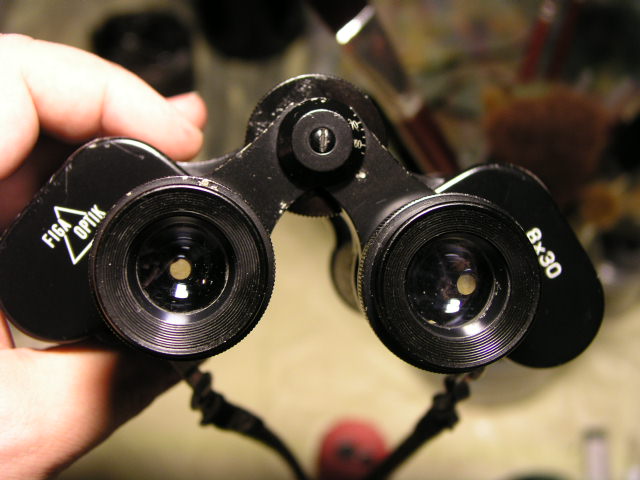

habe neulich bei Ebay ein altes 8x30 Porro-Fernglas
erworben.
Auf der linken Schulter ist ein gleichschenkliges Dreieck darin eingeschrieben die Bezeichnung FIGA OPTIK
auf der rechten Schulter steht nur 8x30.

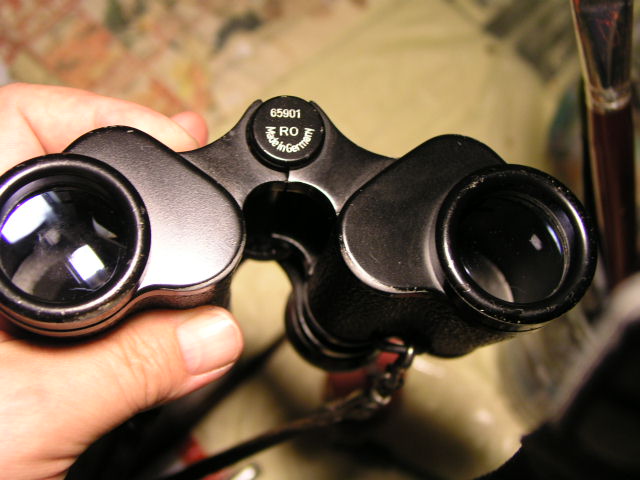

Unten die Seriennummer 65901 darunter RO
MADE IN GERMANY
Der Dioptrienausgleich reicht von +3 bis -3.
Der Mitteltrieb ist recht lang übersetzt.
Der Durchblick etwas gelblich also nicht farbneutral.
Die Durchsicht ist ok, Optik war völlig dejustiert, habe ich dann dank gut sichtbarer Justierschräubchen selbst schnell korrigiert.
Die Linsen sind bis auf einen Belag auf einem Okular sauber
und alle unbeschädigt.
Leider sind die Prismen stark mit Fungus durchsetzt.

genau den Beitrag von "Schmitti" meine ich.
Merkwürdig ist: mein Modell hat eine Seriennummer Plus "RO"
sowie die "MADE IN GERMANY" Herkunftsbezeichnung.
ist aber offenbar kein Weitwinkel, da ohne "Ww" neben der optischen Klassifizierung.

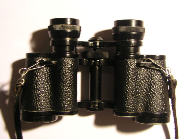

hier die Bilder des FIGA Glases
Für Bastler und neugierige Selbermacher:
Es ist ein Billigglas.
Dieses Glas lässt sich ganz leicht öffnen.
Mit einem entschlossenem Dreh am Objektivring
hatte ich das komplette Objektiv in der Hand.
Der Prismendeckel darunter ist nicht verschraubt und kann einfach abgenommen werden.
Die Prismen liegen frei können entnommen und gereinigt werden.
Mit den Okularen liegt es ähnlich.
Die Okularre sind ebenfalls im Prismendeckel verschraubt
und werden mitsamt der Okularbrücke abgenommen.
Der Prismendeckel kann dann sofort entfernt werden, weil nicht verschraubt.
Um die Okularbrücke zu entfernen muss noch eine Schraube im Knickgelenk unten gelöst werden.
Das wars.
