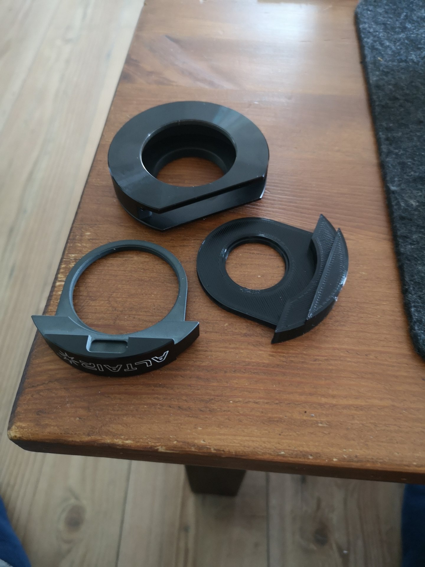

da ich meine Filterschublade wieder verwenden möchte jedoch meine 31mm ungefassten Filter sich im ZWO Filterwheel befinden, wusste ich nicht so wirklich was ich machen soll.
Ja es gibt Einsätze für 2 Zoll für die ungefassten Filter die ich mit der Filterlade kaufen könnte, aber wie immer ist das Kleinzeug ja fast übertrieben teuer.
Da man so feine Gewinde aber nicht drucken kann, hatte ich es einfach mal probiert eine komplette Lade dafür zu konstruieren.

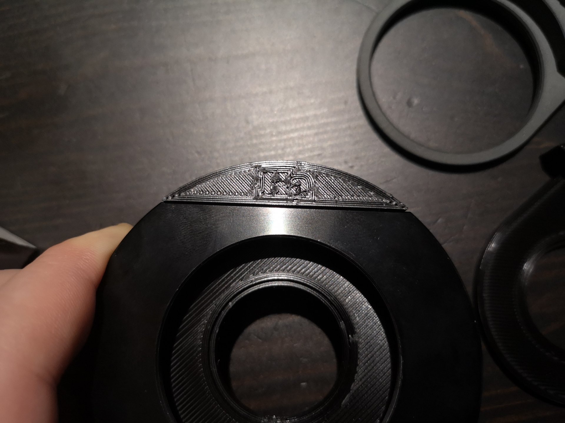

Und es funktioniert tadellos. Mit 100 Prozent infill ist das auch ein bombenfestes Teil. Magnete sollten ebenfalls noch reinkommen jedoch sind die Maße so genau, dass die Lade auch so unmöglich rausfällt. Die Laden werden nun auch noch mit dem Drucker beschriftet, damit man auch nicht durcheinanderkommt.
Die Filter werden dann noch mit den üblichen Schrauben geklemmt wie auch im Filterwheel.
Ich dachte ich stells mal als Anreiz hier rein :) Vielleicht kann ja der eine oder andere auch sowas gebrauchen.
