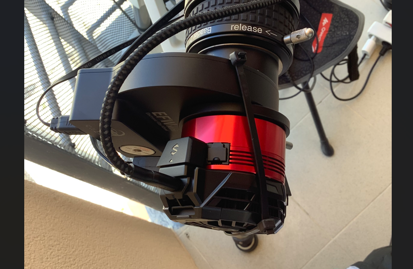

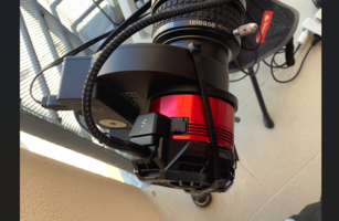

wenn die Kamera warm wird um so schlimmer wird es
Extern am Kamera Gehäuse bei Sonnenaufnahmen mit Herschelkeil ist mir die ASI432MM nicht heiß geworden, das wäre ja wirklich ein schlimmer Bug.
Intern anscheinend werden sie doch etwas wärmer(als andere ZWO ASI) in meiner doch schon ziemlich warmen Gegend Südeuropas. Ich hatte da schon vor einem Jahr Temperaturen abgelesen intern von +55ºC(und mehr:censored:) in der prallen Sonne. Außentemperatur war knapp +40ºC, relativ normal im Hochsommer bei mir.
Ich habe mir das Problem gelöst mit einem Handy Cooler(Black Shark Fun Coller 2Pro) der über ne USB-C Buchse mit geforderten Specs gespeist werden muss, kann man über die App im Handy oder Tablet regeln.
Foto für nächtlichen Einsatz z.B:
