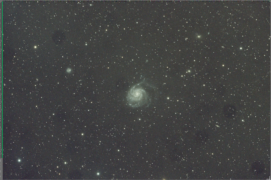

Ich hatte letzte Nacht Aufnahmen von M101 gemacht (Refraktor 80/480 mit Omegon veTec 571 C). Ich hatte Lights, Flats und Darkflats aufgenommen. Bei der Bearbeitung (PixInsight - aktuellste Version) ist relativ schnell aufgefallen, dass die Flats nich richtig korrigieren. Das MasterLight mit der ScreenTransferFunction kurz gestretcht sieht wie folgt aus:

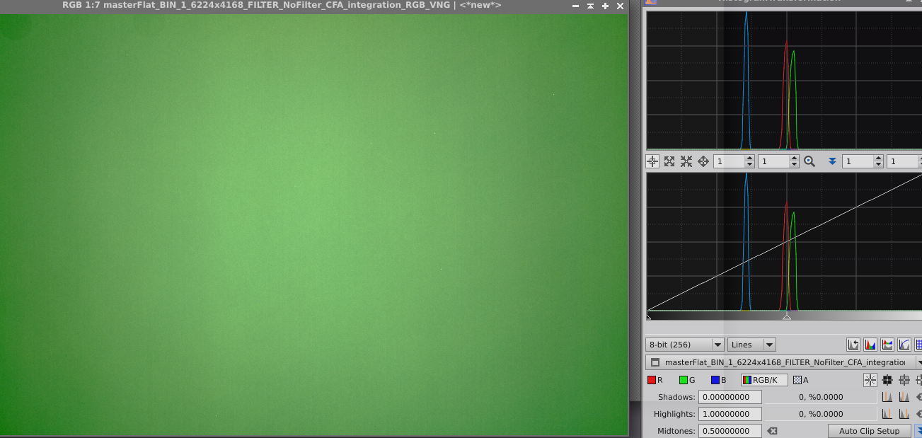

Ich habe das MasterLight und MasterFlat zur Kontrolle etwas stark "gezogen". Das sieht wie folgt aus:
Auf dem MasterFlat sind relativ wenig Flecken zu sehen. Beim genauen Hinsehen ist ersichtlich, dass die beiden Kreisflecken oben links im MasterLight wegkorrigiert wurden (die Stellen sind minim heller - der in der Ecke oben links ist gut zu sehen, der andere ist zu erahnen). Aber was ist mit dem Rest??

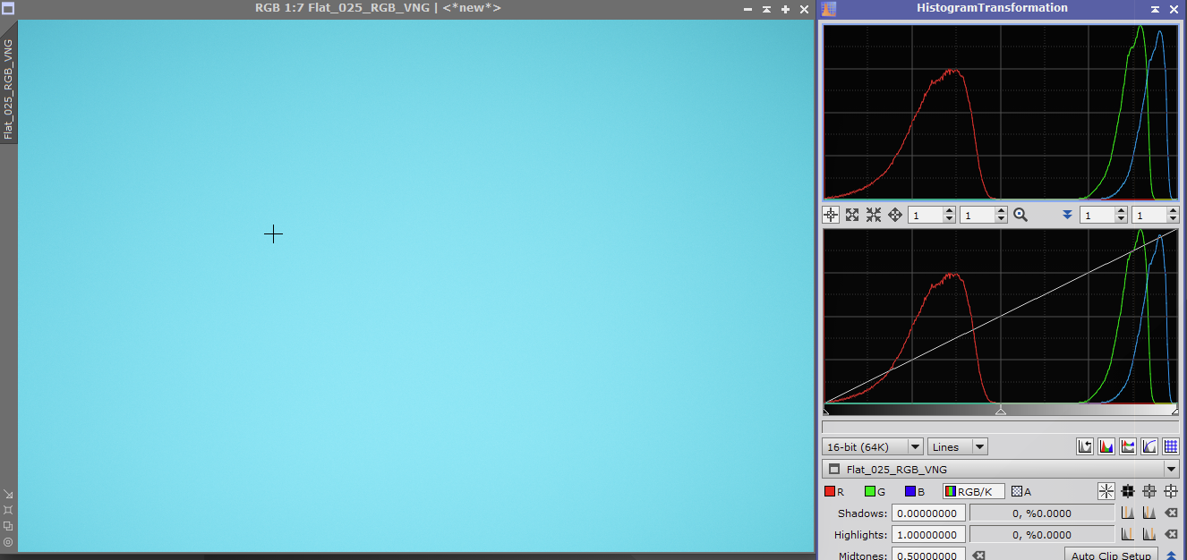

So, ein nächster Versuch. Ich habe ein "Pseudo"-Flat (Kamera ohne Optik) aufgenommen. Da sieht man nichts. Ich vermute jedoch, dass ein verschmutzter Sensor (oder Deckglas) so auch nicht sichtbar wird, da der Lichteinfall zu diffus ist. Wenn ich die Sensorverschmutzung bei der DSLR prüfe, dann wird das mit Objektiv und stark abgeblendet gemacht, damit die Verschmutzung sichtbar wird.
Trotzdem das Bild...

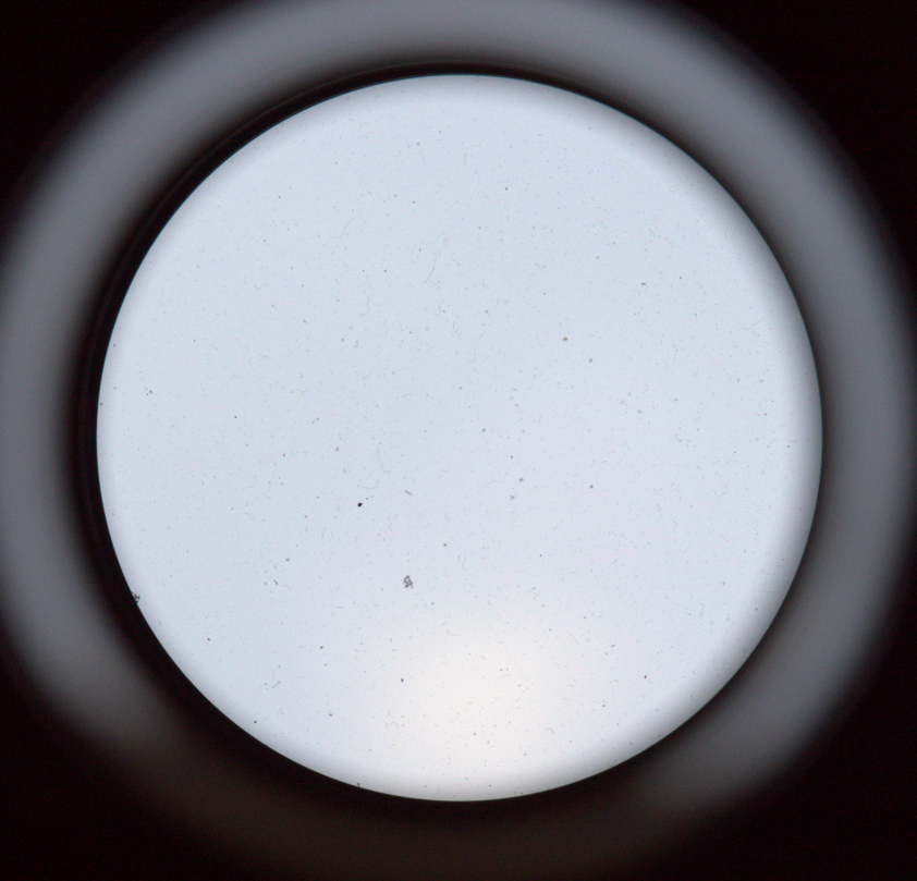

Das Objektiv des Refraktors weist natürlich Verschmutzung auf. Ich habe es versucht zu fotografieren. So sieht der Kamerasensor das Objektiv:
Dass das Objektiv verschmutzt ist, das ist klar. Genau das sollten jedoch die Flats korrigieren. Ich bin bezüglich Optikreinigung eher zurückhaltend.
Im Zweifelsfall werde ich einen Reinigungsversuch machen.
Was meinen die Optikexperten?

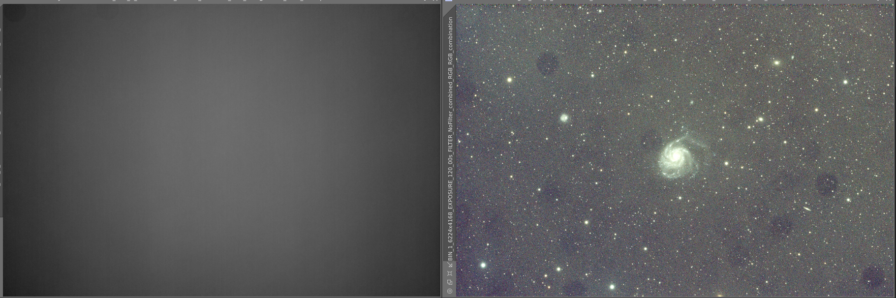

Da heute das Wetter gut war, nutzte ich die Gelegenheit, eine Tiltkorrektur durchzuführen. Dabei ist mir aufgefallen, dass die Flecken nicht mehr vorhanden sind.... Ich habe lediglich 5"-Lights aufgenommen - keine Flats oder DarkFlats - auch nichts gestackt. q&d-Verarbeitung:
Irgendwie seltsam....
Schön, dass es weg ist. Mich würde jedoch den Grund interessieren.Ich bin mir jedoch noch nicht so ganz sicher, dass alles weg ist. Ich werde noch 120"- resp. 180"-Lights machen. Ev ist dann alles wieder sichtbar.
