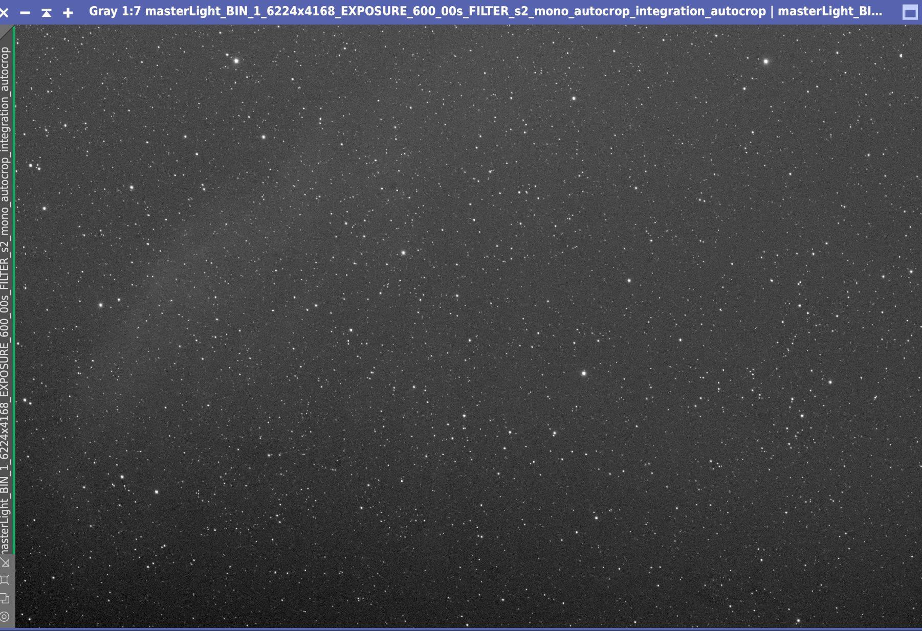

Hier das nur mit Darks kalibrierte Ergebnis von 16x600 Sekunden von vorgestern Abend.

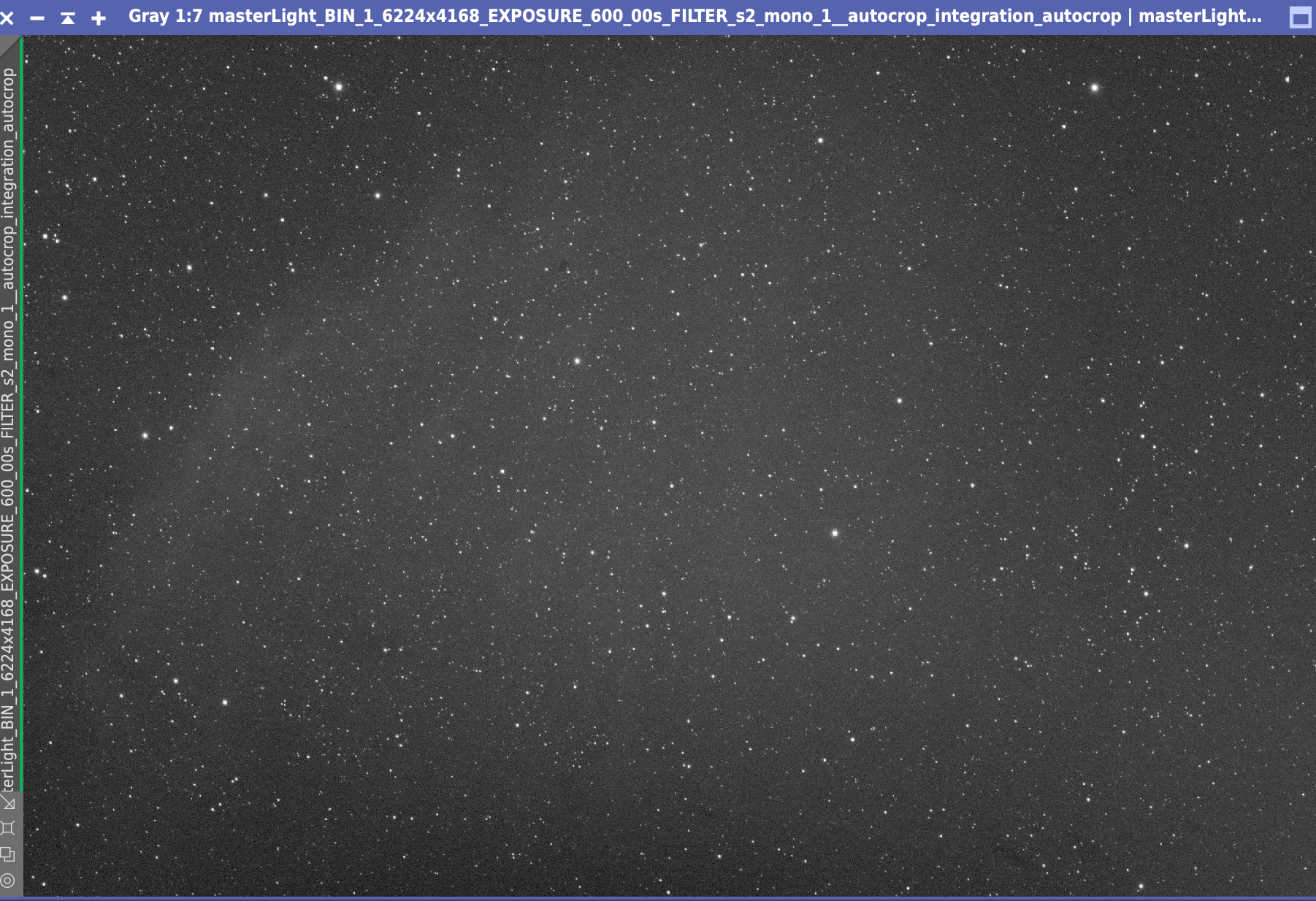

Nachfolgend das mit MasterFlat kalibrierte Bild
Im unteren Bereich dunkeln die Flats das Bild zu sehr ab, im oberen Bereich wird es zu hell. Stärker gestreckt, ist der Effekt noch deutlicher.

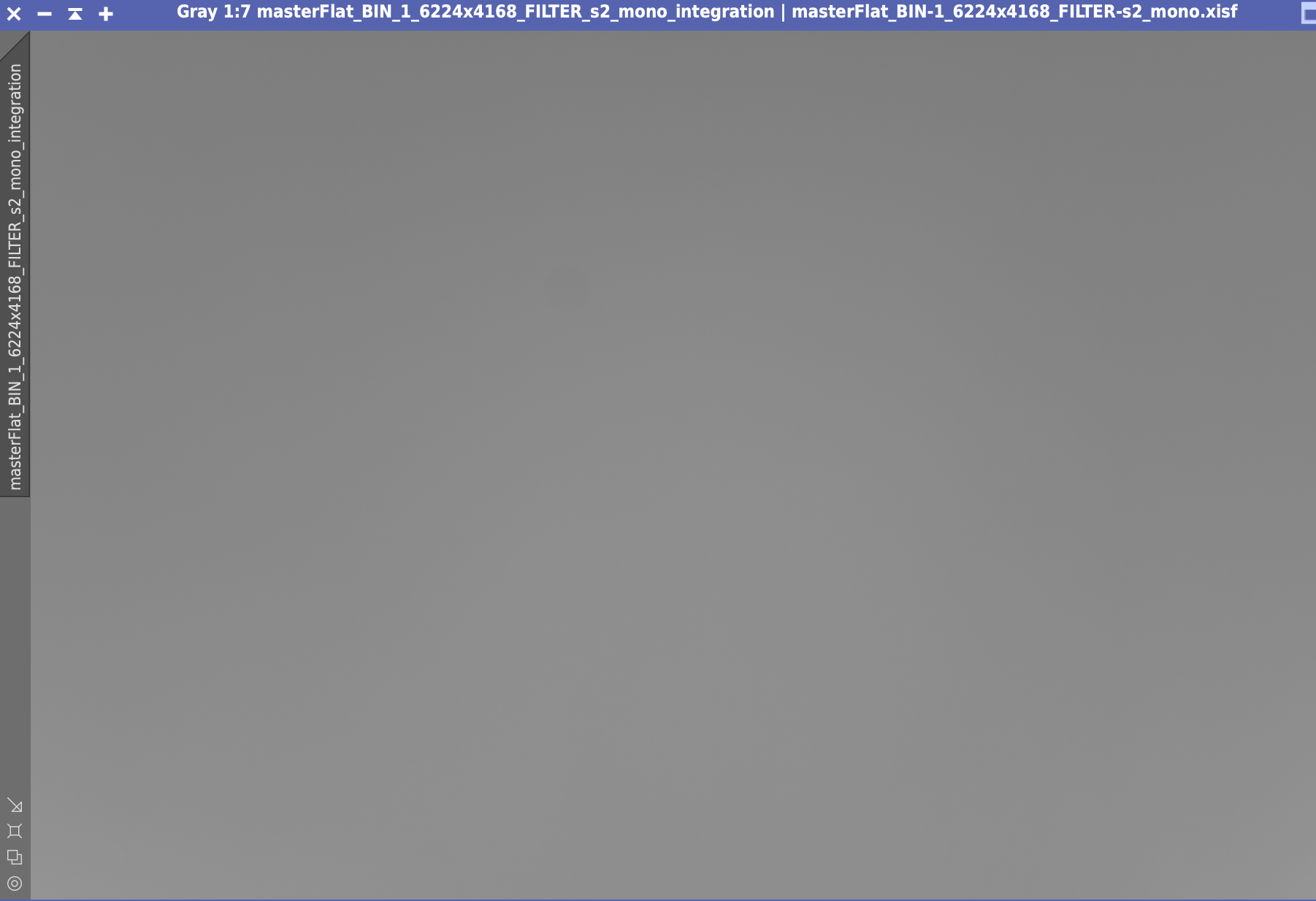

Als nächstes das Flat

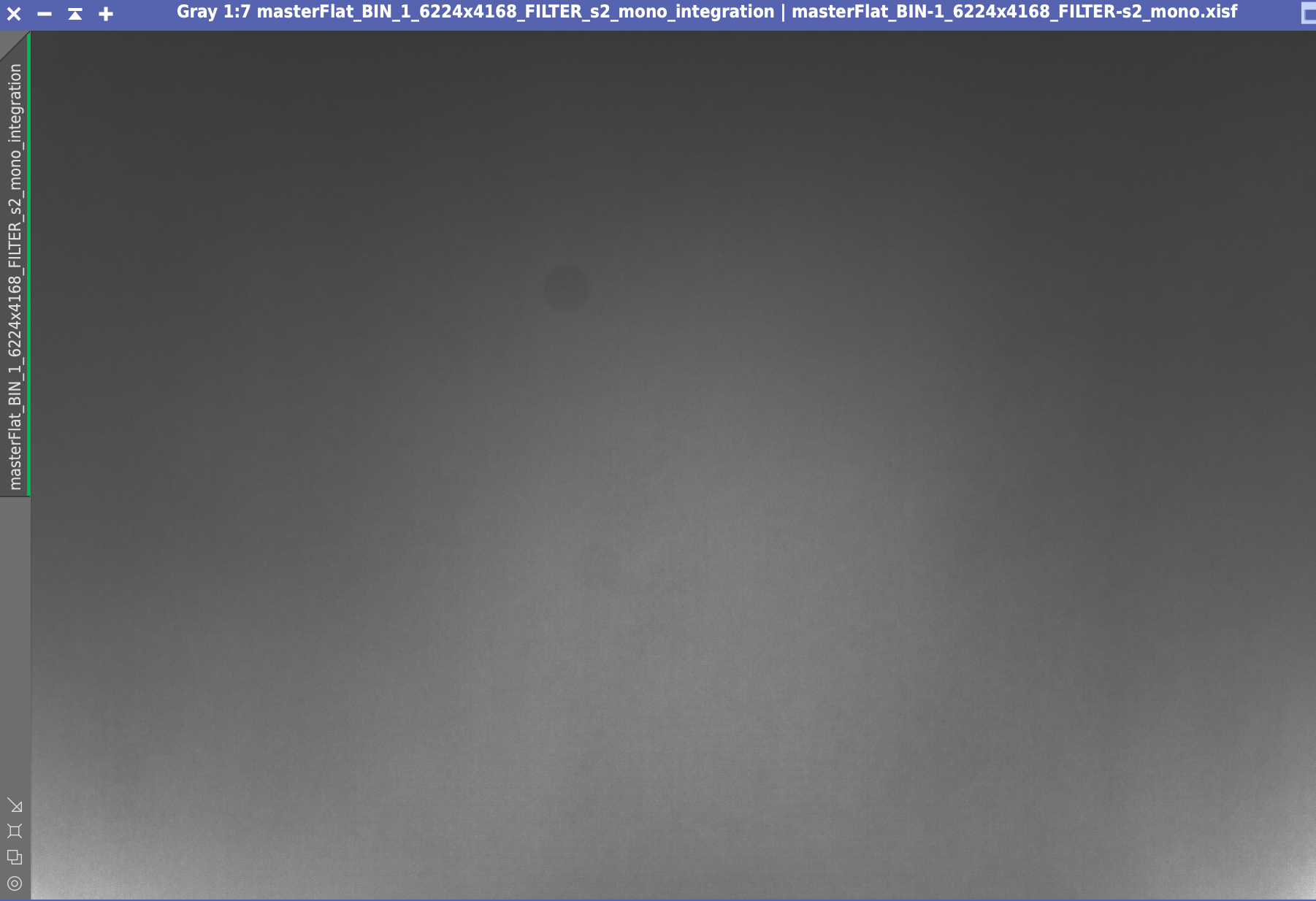

und hier gestreckt

Die Flats sehen in der Tat grausam aus (zumindest gestreckt). Hast Du eventuell sehr kurz belichtet (<1 Sekunde)? Manche Flat-Panels haben damit Probleme. Probiere mal längere Zeiten, evtl. mit einer Lage weißem Papier dazwischen um das Licht zu dimmen.
Eine weitere Möglichkeit wäre ein defektes Flat-Panel. Hast Du das mal um 90° gedreht und die Aufnahmen verglichen?
Als letztes noch das von Harald angesprochene Streulicht. Insbesondere Filterräder sind da oft nicht ganz lichtdicht. Mal großflächig alles abdunkeln und versuchen den Lichteinfall zu finden.

wenn ich richtig verstehe handalt es sich nur um die SII Flats. Ich würde den Sitz der Filter vergleichen und das geöffnete Rad mit NINA einfach einmal durchdrehen lassen. Sieht mir nach einer verrutschten/schiefen Maske aus.
Btw.: Gesteckte Flats von sehen bei Mono immer graussam aus, solange die Korrektur richtig erfolgt ist alles ok.

Das Flatpanel lässt sich Studenlos in der Helligkeit einstellen. Belichtungszeiten meiner Flats liegen zwischen 1 und 10 Sekunden. Hab für s2 auch schon verschiedene Belichtungszeiten versucht.
Den Tipp mit dem Filterrad werd ich mal versuchen. Evtl. Gibt es ja die ein oder andere Stelle die etwas Licht durchlässt.

wär toll wenns so wär, wär ja leicht zu beheben. Die filtermasken sind allerdings mit je 3 Schrauben befestigt, denk da kann ich ein verrutschen ausschließen. Das gestreckte Flat vom ha filter hat einen noch stärkeren gradienten von links nach rechts, der ist nach der Kalibration allerdings weg.
Ich könnte mal versuchen die Filter im Filterrad zu drehen, so könnt ich evtl. feststellen, ob es am Filter selbst liegt.

mit verrutscht meinte ich nicht etwas ein loses Filter sondern eine verschobenen Filterposition oder schiefe Maske, hatte ich schon mal. Dann ist alles möglich von Abschattung bis Randreflektion. Ich würde den SII nochmals herausnehmen und neu einsetzen (Vorzugsrichtung beachten, mache Filter haben einen Pfeil für die Einbaurichtung).
