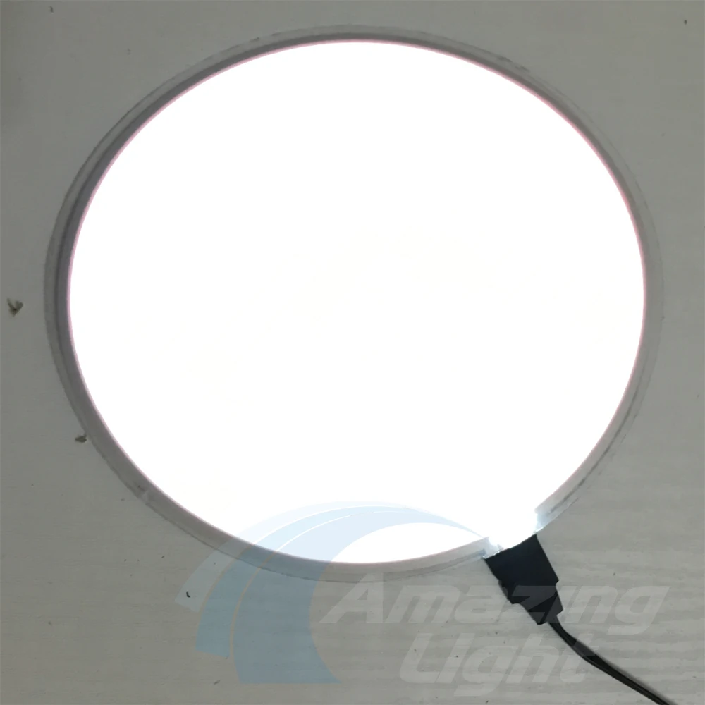

Wenn es günstig sein soll: der Light Paper Factory Store hat Runde EL-Folien, 250 mm, mit Netzteil und Inverter für ~€40,-
Qualitativ kommen sie aber nicht an die von z.B. Lacerta ran.

Falls es noch wen interessiert: Bei Aliexpress ist seit gestern „Summer-Sale“, da gibt es eine runde weisse Elektrolumineszenzplatte mit 25cm/10 Zoll Durchmesser inklusive Inverter und Versand für 25 Euro, wenn mal alle Rabatte einsammelt. Kann aber noch nichts drüber berichten, meine ist noch auf dem Schiff...
Maximilian
PS: Hier ein Link, ich weiß aber nicht, wie langlebig die bei Aliexpress sind:
