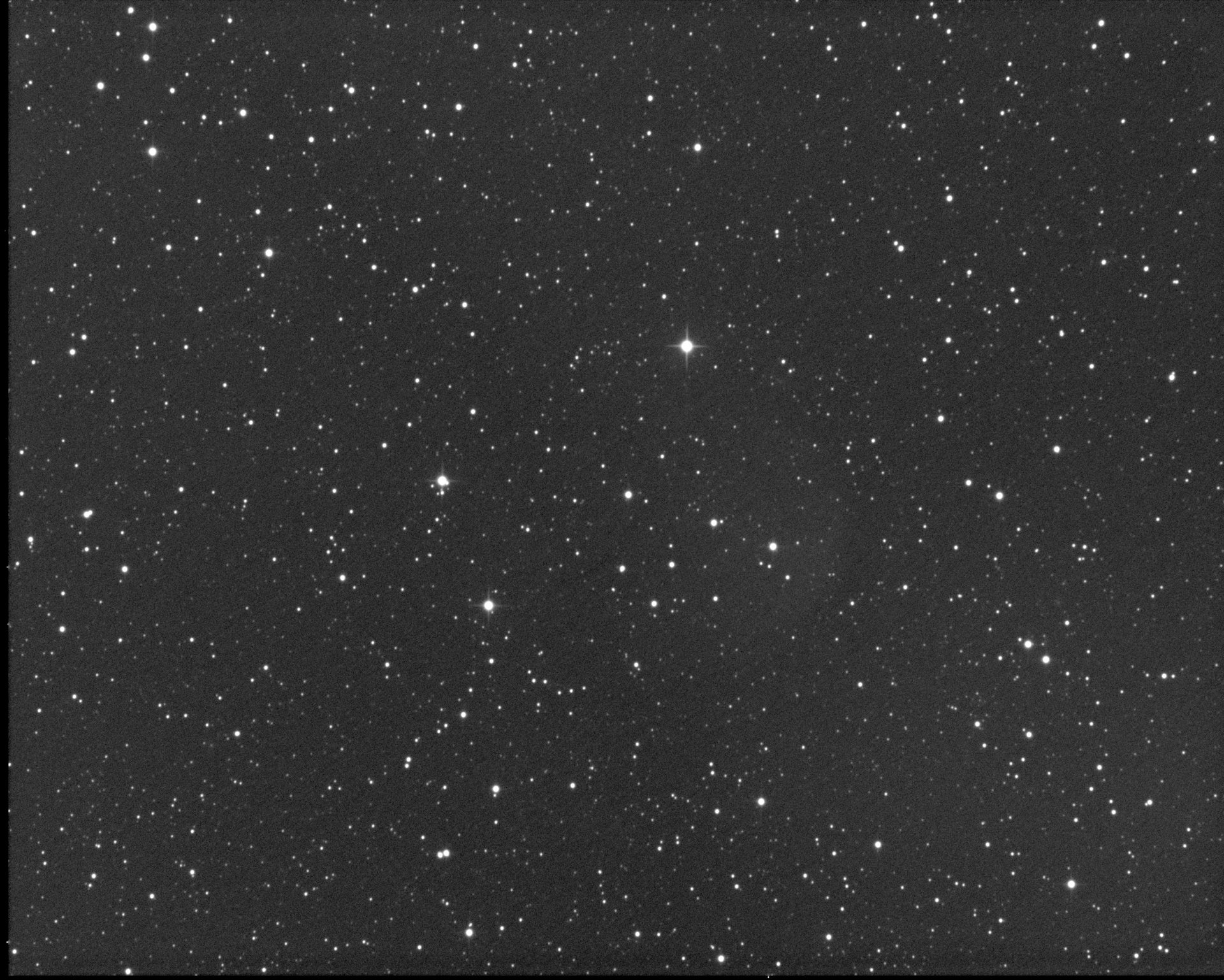

Ich stehe auf dem Kriegsfuß mit meinen Flats.
Ich habe eine QSI 660 und mache alles mit astroart.
Mir ist es egal was für ein Programm meine Flats macht.
Bei Nina habe ich das Problem das meine Kamera nicht erkannt wird.
Ich habe immer streifen im Bild .

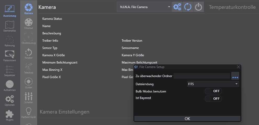

Soweit ich dies kennengelernt habe, musst Du über NINA [Ausrüstung > Kamera > auf Zahnrad Icon / Einstellungen] den Pfad (Siehe angefügtes Pic) angeben. Wo dieser schlussendlich liegt ist nicht relevant (hätte es aber doch unter dem Laufwerk C:\ resp. Partition angelegt.
