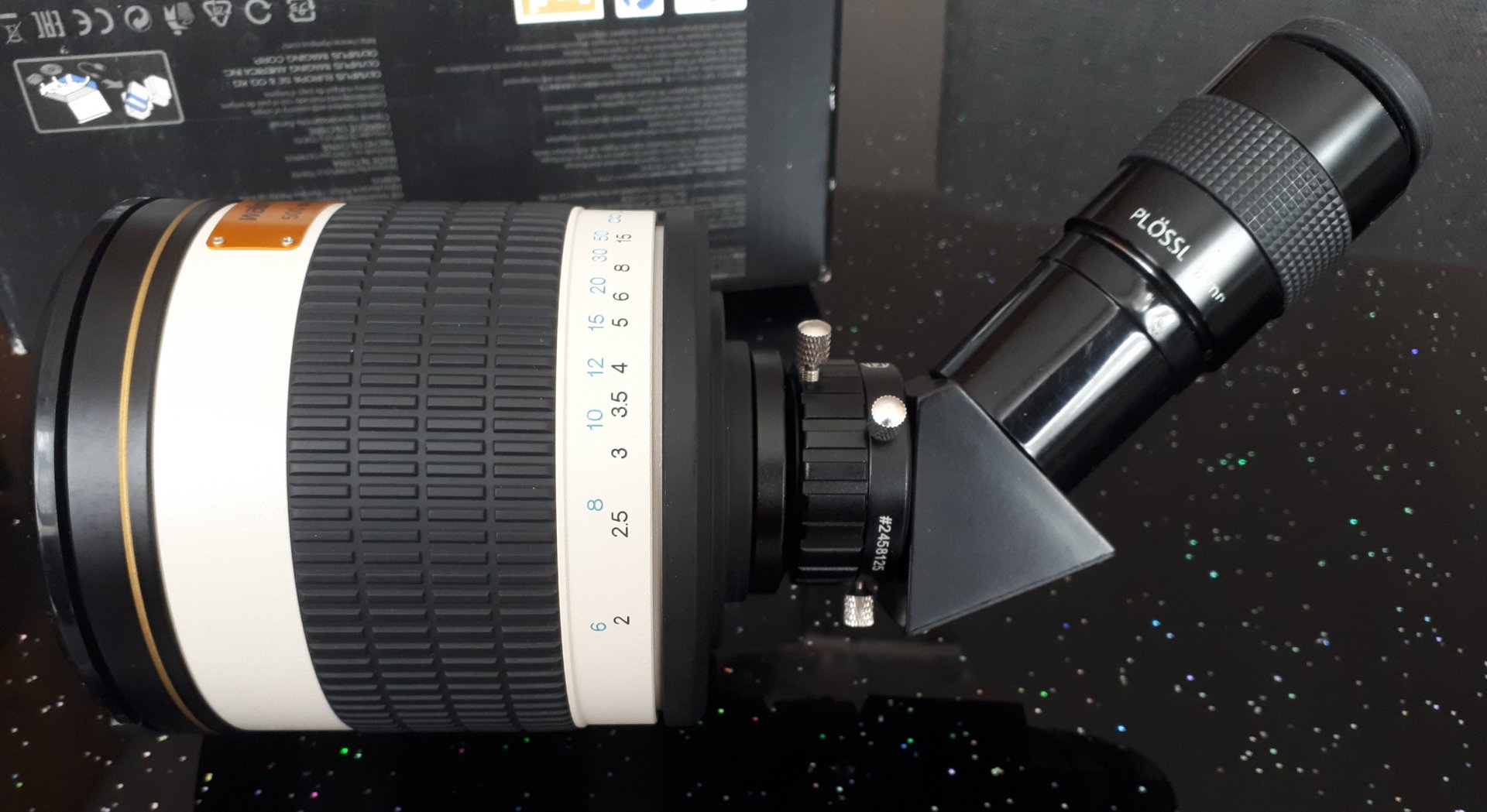

Jetzt habe ich doch glatt in meiner Wühlkiste so ein Billig-Amici gefunden. Ich habe es sofort probiert und leider festgestellt, dass kein Weg zur Lösung führt. Ich gebs jetzt auf.
Ich komme zwar mit dem Amici plus 32mm Pössl Okular in den unendlich Fokus, aber eben nicht mit sem Baader Hyperion Zoomokular. Dies war meine Vorstellung, die ich aber nun aufgeben werde.
Vielen, vielen Dank für Euren tollen Vorschläge.
Im Anhang das Foto mit dem Pössl, wie es ginge. Aber die schwarze Hülse muss noch bis zum Anschag des Pössls gekürzt werden, so gehts noch nicht, aber fürs 1. Foto hab ich es so zusmmengebaut.
LG aus Tirol

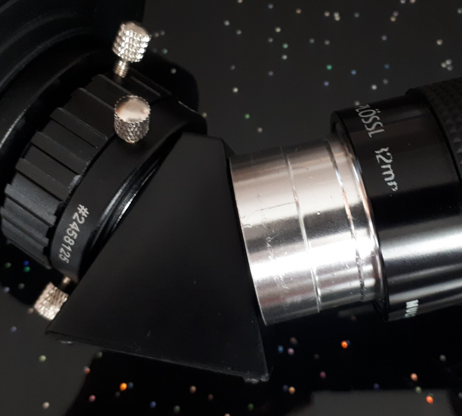

Ach Nein! Die Lösung mit T2 Gewinde direkt auf dem Amici habe ich ja noch nicht probiert. Aber das kann dauern bis ich das umsetzten kann. Ist ja nicht gerade in ein paar Minuten gedreht.
LG Roland
