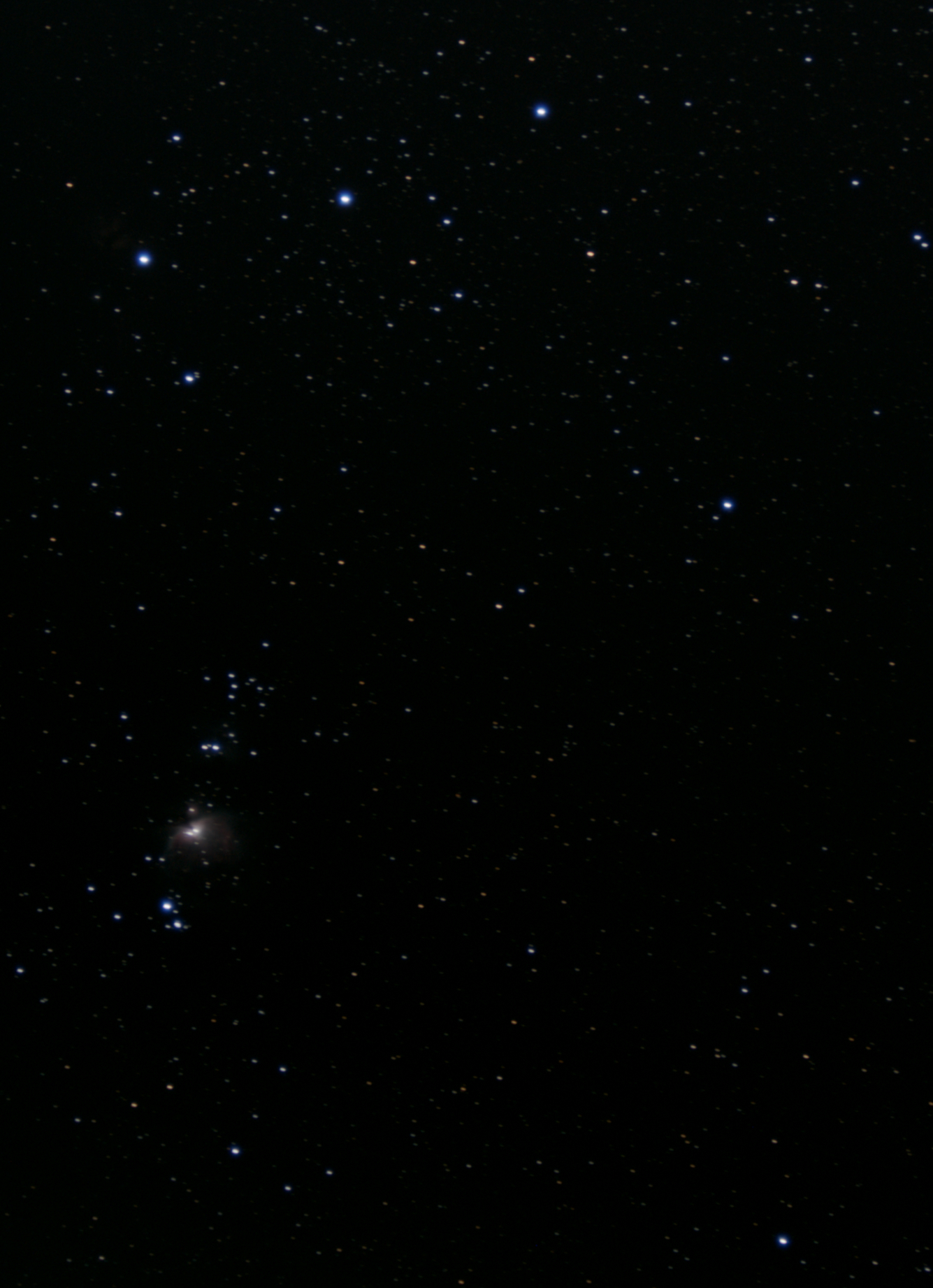

Hallo beisammen,
nach vielen Jahren rein visueller Beobachtung habe ich mich nun mit meiner DSLR an die "Astrofotografie" gewagt (falls man das mit unmodifizierter Canon 1000D und 70-300mm Objektiv überhaupt schon so nennen darf ;-) ).
Das Wetter hat lange genug gehalten um 287 Lights (je 6 Sek.) ohne Flugzeuge zu machen, diese habe ich zusammen mit ein paar flats und bias frames durch Deepsky Stacker gejagt.
Beim stretchen tauchen allerdings seltsame Punkte auf dem Bild auf, die ich mir nicht erklären kann. Habe das Bild bereits mehrfach mit unterschiedlicher Stacksize (80%, 70%, 50%) durch DSS geschoben, immer das gleiche Ergebnis beim stretchen.
Hat jemand eine Idee woher das kommen kann bzw. wie ich das loswerden kann?
LG und CS,
Markus
PS: ich habe die Lights nicht identifizieren können, die zu den verzerrten Sternen führen, deshalb schaut das Bild so aus wie es nunmal aussieht ;-)

Frage, unabhängig von den roten Pixel.
Hast du die Bilder ohne Nachführung gemacht? Kamera, 300mm mit 6s ist erheblich zu lang belichtet. Welchen ISO Wert, welche Kamera?

Die Bilder sind bei 70mm Brennweite, ISO 400 und mit meiner Canon EOS 1000D aufgenommen.
Keine Nachführung, sondern nur alle ca 10 -15 Bilder manuell nachgezogen. Als Montierung verwende ich das Bresser EQ-3 das ich mit meinem kleinen Mak 100/1400 mitgeliefert bekommen habe.

bin wie gesagt noch sehr neu im Thema Astrofotografie, kann ich die Darks auch noch "nachgenerieren" oder bin ich da jetzt angeschmiert weil ich mich nach den lights nichtmehr um die Darks gekümmert habe?
Hätte jetzt die Kamera an die frische Luft gestellt und am Abend nochmal den APT-Plan losgeschickt (mit Abdeckung auf dem Objektiv) und wieviele Darks würde ich in etwa benötigen? 30-50? oder mehr?

Wie gesagt, darks mit gleicher ISO und BLZ und alles in DSS neu kalibrieren lassen. Ganz easy! Eventuell zum Test, die Bias weglassen!

Das macht DSS von alleine. Alle Bilder laden und nach dem kalibrieren vergibt DSS einen Score Wert für jedes Bild. Bei den niedrigen einfach den Hacken entfernen oder festlegen ab welchem Score die Bilder verwendet werden sollen.

Ich habe von dem Abend noch 2 Aufnahmen gefunden bei denen scheinbar noch die Abdeckung auf dem Objektiv war (leider mit einer Belichtung von 15 Sek. aber man sieht darauf die Hotpixel!), die habe ich jetzt statt den Bias-Frames dazugenommen. Bei der Gelegenheit habe ich auch gleich noch die am schwächsten bewerteten Bilder im DSS über Bord geworfen.
Die Hotpixel sind weg und auch die Sterne sind deutlich punktförmiger.
Nach ein bisschen Herumspielen in GIMP sieht der ganze Spaß imho ganz OK aus und auf dem unkomprimierten Bild kann man sogar gaaaaaaanz ganz schwach eine Andeutung des Flammennebel erkennen.
Vielen Dank an alle für die Tipps! Hier mal die "fertige" jpg-Version.
Das Bild kann sicher noch bessr gestreckt werden! Nimm Fitswork, DDP Filter oder im Histogramm auf logoritmisch umschalten.

Die Hotpixel sollte man eigentlich mit Outlier Rejection wegbekommen. Die Drift ist so stark, dass das praktisch wie gedithert ist.
