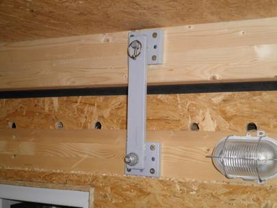

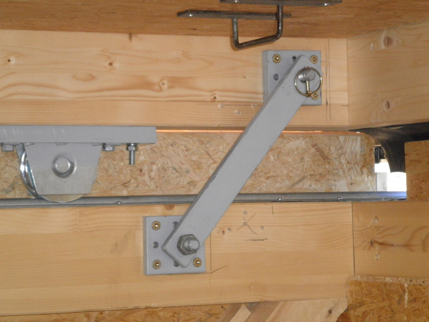

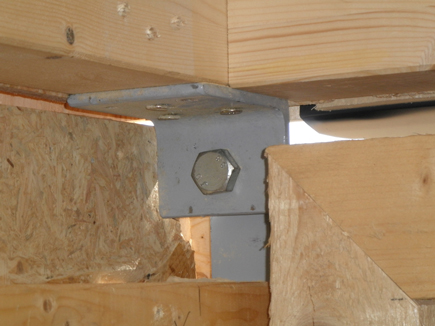

Das Dach wird bei meiner Hütte mittels fünf Stahlbändern mit einer Stärke von 15 mm nach unten gesichert.
