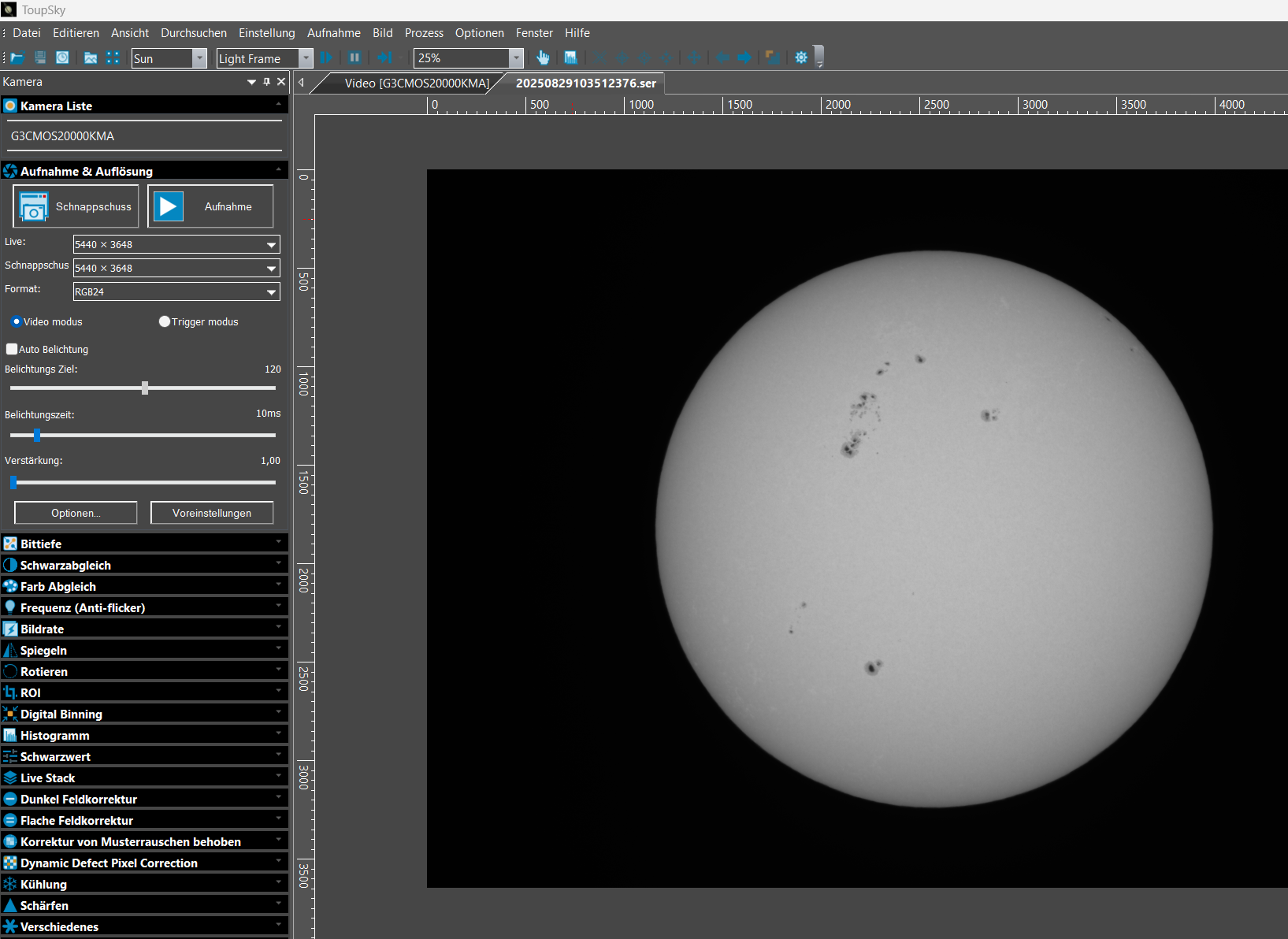

Fragen: Ich fotografiere die Sonne, es kommen brauchbare SER Video Dateien heraus. Ich würde diese gerne stacken, oder wenigsten Einzelbilder daraus in PS bearbeiten und als jpg abspeichern. Wie kann man die SER Dateien weiter bearbeiten, geht das in Toupsky? Ich habe nun alle Menuepunkte durch, finde aber keine Möglichkeit die Dateien außer sie anzuschauen weiter zu bearbeiten.
Danke für Tipps. so sieht das aus:
Andreas
