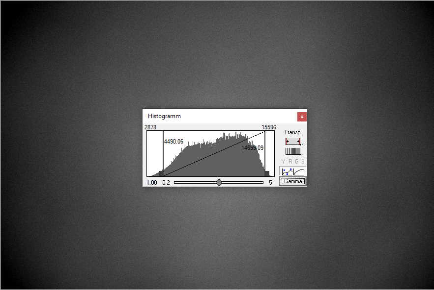

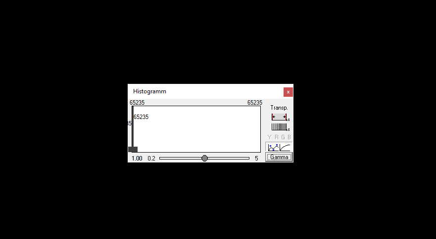

Hallo Alex
So, habe zwei schnelle Flats geschossen und kämpfe gerade mit dem überbelichteten Bild. In Bild 1 habe ich über AV und Unendlichstellung des Obj. durch ein weißes Papier gegen den Sonnenhimmel fotografiert was ein korrektes Bild ergab. In Bild 2 habe ich manuell 1/80 fotografiert wie in Bild 1 aber ich bekomme nur ein schwarzes Bild in der CR2-Datei. Schaue ich das selbe Bild in JPG an ist es kpl. weiß. Wie kann ich das auch mit dem RAW-Bild erreichen? Eine weitere Frage: Sind die Werte im Histogramm die ADU-Werte?

Hi Tom,
Genau, die Werte im Histogramm sine die ADU-Werte (zumindest im Rohbild).
Du siehst im Rohbild ggü dem jpg nichts, da es linear ist und alle Werte enthält, wohingegen die Werte des jpg auf 8 Bit pro Kanal skaliert bzw. komprimiert sind.
Unter Anzeige in fitworks kannst du die Anzeige von RAWs auf autostrech stellen ohne jedoch die Werte tatsächlich zu ändern (benutze auch normal PI, habe daher den genauen Namen der Funktion nicht im Gedächtnis).
Kümmere dich nicht wegen den 14 oder 16 Bit. Aufgenommen wird mit 14 aber gleich kameraintern auf 16 hochgerechnet.
